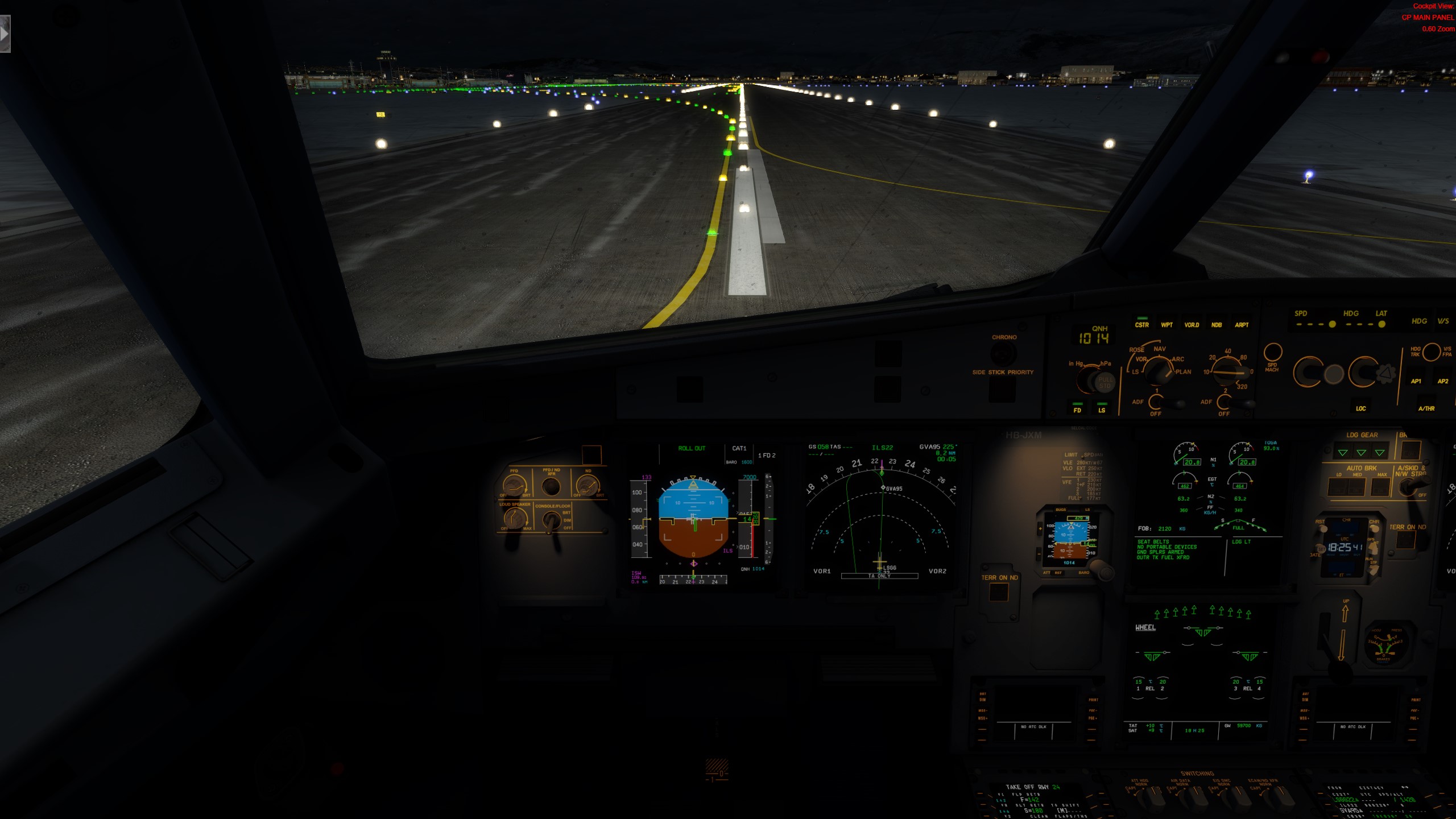

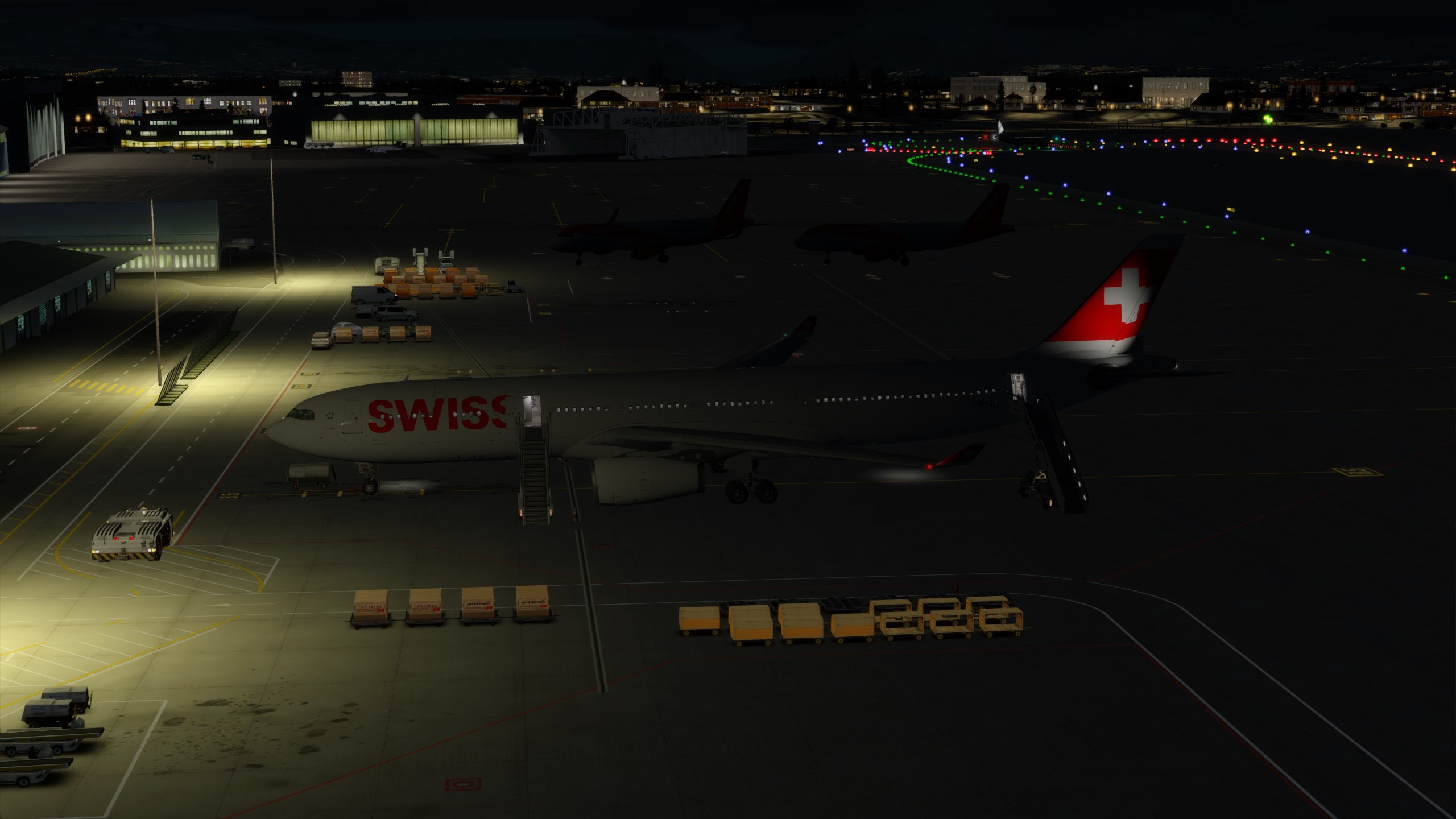

Joggu Geschrieben 13. Januar 2020 Geschrieben 13. Januar 2020 Hallo zusammen Ich bekümmere mich seit längerem um ein Problem mit dem Add-on Genf professional von Aerosoft in meinem P3D V4.5 Hotfix 2. Ich habe mich auch bereits im Aerosoft-Forum gemeldet, Aerosoft will mir aber nicht helfen können. Also probiere ich es hier nochmal. Vielleicht weiss jemand von euch, wie man das lösen kann. Und zwar habe ich vor allem in der Nacht das Problem (bei "Tageslicht" ist es mir jedenfalls noch nicht aufgefallen), dass ich je nach Blickwinkel zwei Groundtexturen habe. Also ich sehe die von Aerosoft und eine andere. Ich habe in der Scenery-Library bereits alle anderen Add-ons deaktiviert und das Phänomen trat immer noch auf. Also nehme ich an, dass es sich um die standard P3D-Szenerie handelt, welche mir da reinfunkt. Vorher hatte ich die Szenerie von Genf von FSDreamteam installiert, diese habe ich aber sauber deinstalliert. Die Tatsache das beide Schichten die Kennzeichnung der Runway 04/22 haben, stütz die Vermutung dass es sich um die standard Szenerie handelt, da andere, vor allem ältere Add-ons noch die RWY 05/23 aufweisen würden. Texturen habe ich installiert: ORBX Global BASE Pack, openLC Europe, VECOTR, EU Germany South/Nord und Switzerland Professional. Einige Bilder zur Visulisierung: Ich danke bereits für eure Mithilfe! Beste Grüsse Joël Zitieren

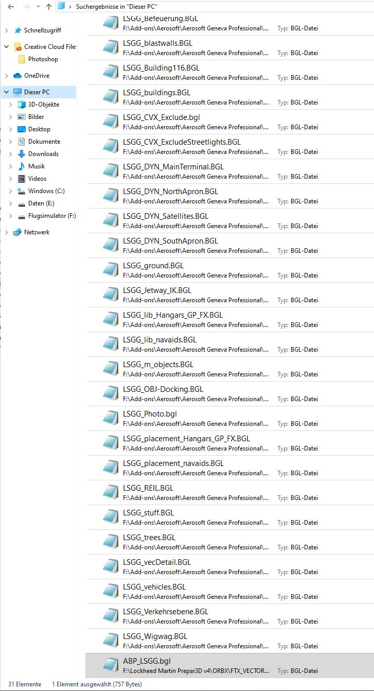

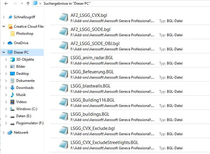

AnkH Geschrieben 13. Januar 2020 Geschrieben 13. Januar 2020 Es gibt eigentlich zu den im AS Forum genannten Ideen nur noch eine, die mir noch in den Sinn kommt: hast Du mal ganz banal den P3D Hauptordner oder gar die ganze Festplatte im Explorer nach "lsgg" durchsucht? Es ist, wie Mathijs im AS Forum sagt, ganz sicher irgendwo noch ein File aktiv, dass Dir diese Runway "zaubert". Ich tippe auf CH PRO X, hast Du da mal in den CH PRO X Folder nach Files gesucht, die Genf betreffen könnten? Zitieren

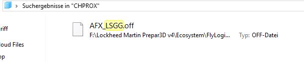

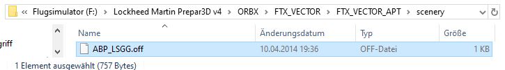

Joggu Geschrieben 13. Januar 2020 Autor Geschrieben 13. Januar 2020 Vielen Dank für die Antwort. Leider finde ich einfach keine Datei, welche dies verursachen könnte. Alle BGL-Dateien stammen von Aerosoft und ORBX VECTOR Datei ist es auch nicht (habe ich auch schon auf .off gestellt). Die Datei von CH PRO X habe ich leider auch bereits schon auf off. Und dieser würde ja wahrscheinlich noch die RWY 05/23 anzeigen. Zitieren
AnkH Geschrieben 13. Januar 2020 Geschrieben 13. Januar 2020 (bearbeitet) Schalt die Vektordatei ab, die muss es sein. Es macht keinen Sinn, eine Datei, die nicht für den Platz ist, mit LSGG zu benennen, ausser das ist nur für die Höhe, dann brauchst Du sie aber auch nicht. EDIT: ah, schon versucht sehe ich. Hmm... EDIT2: hast Du nach .bgl gesucht oder warum wird die CH PRO X Datei in der Liste nicht angezeigt? Hast Du mal nur nach Geneva gesucht? Iwo ist eine Datei, die das verursacht, Du musst sie einfach iwie finden... Bearbeitet 13. Januar 2020 von AnkH Zitieren
Joggu Geschrieben 14. Januar 2020 Autor Geschrieben 14. Januar 2020 Genau, ich habe nach .bgl gesucht da für eine solche Datei am wahrscheinlichsten ist/war. Habe nun aber auch nur nach LSGG sowie nach GVA, Genf, Geneva und Geneve gesucht und alle Dateien gelöscht oder deaktiviert, ausser .pln von UT Live und .rte von PFPX. Auch das hat leider nichts gebracht ... Besteht die Möglichkeit, dass die Szenerie im P3D nicht korrekt aktiviert wird? Denn es muss ja fast die Standardszenerie sein, da diese die RWY 04R/22L anzeigt. Jede andere Szenerie wird garantiert noch die RWY 05/23 aufweisen Zitieren

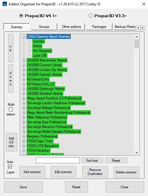

Joggu Geschrieben 14. Januar 2020 Autor Geschrieben 14. Januar 2020 Vielen Dank für den Tipp, war aber leider auch noch nicht die Lösung die APX49150.bgl zu deaktivieren. Ja, ich benutze den Addon Organizer auch. Genf ist zuoberst positioniert. Zitieren
Romair Geschrieben 14. Januar 2020 Geschrieben 14. Januar 2020 (bearbeitet) Die Genf Position ist mehr als stimmig. Ja jetzt wird es schwierig da Du ja alles von CHPRO und ich denke auch von den CHKleinflugplätzen durchforstet hast. Frage noch: Hast Du vielleicht mal eine Fotoscenerie drauf gehabt. Gemäss dem Bild von Dir, muss es ein doppeltes Layout sein nur woher ? Schalte doch im SceneryConfigEditor oder und im Addonorganizer alle Haken aus und teste nur mit den Stockscenerien und Genf. Falls das ok wäre, dann Schrittweise Scenerienzuschalten und immer wieder testen. Auch mal ale ORBX Sachen aussschalten. Viele Wege führen nach Rom. Roger Bearbeitet 14. Januar 2020 von Romair Zitieren

Romair Geschrieben 14. Januar 2020 Geschrieben 14. Januar 2020 (bearbeitet) Grundsätzlich muss man bei solchen Aktionen nur die Haken herausnehmen dann werden die Scenerien nicht eingelesen. Dann gibt es noch eine andere Aktion nähmlich AS Genf deaktivieren oder sogar schnell deinstallieren und dazu auch die Stockscenerie von Geneva deaktivieren und dann schauen ob Du Genf auswählen kannst. Wenn Du Genf wählen kannst und eine Piste bekommst, dann hast Du mit Sicherheit irgendwo ein Layout das Genf darstellt. Dann musst Du auch wissen, dass es auch Layouts gibt die Du nicht unter AF2 oder AFX Genf, Geneva oder LSGG findest. z.b. SAMOS von 29Palms ist das Flugplatzlayout unter SMI_AFX.BGL Gut, diese Layouts ohne irgenwelche ICAO Kennung sind sehr selten. Hast Du bei ORBX Vektor auch manuell gekämmt. Das Vector Configuration Tool reicht nicht. Schau mal in: P3D\ORBX\FTX_VECTOR\FTX_VECTOR_APT\scenery ABP_LSGG.off sollte eben .off sein. Roger Bearbeitet 14. Januar 2020 von Romair Zitieren
Joggu Geschrieben 15. Januar 2020 Autor Geschrieben 15. Januar 2020 Wenn die Stockdatei (APX49150.bgl) und AS LSGG deaktiviert ist, so kann ich Genf nicht mehr auswählen. ABP_LSGG habe ich manuell auf off gestellt (wusste gar nicht, dass dies auch über das Configuration Tool ginge …) Also gehe ich einfach davon aus, dass es wirklich keine Lösung gibt und ich halt damit leben muss. Einen neuen clean install betrachte ich für mich jetzt mal als übertrieben, da es ja sonst funktioniert. Zitieren

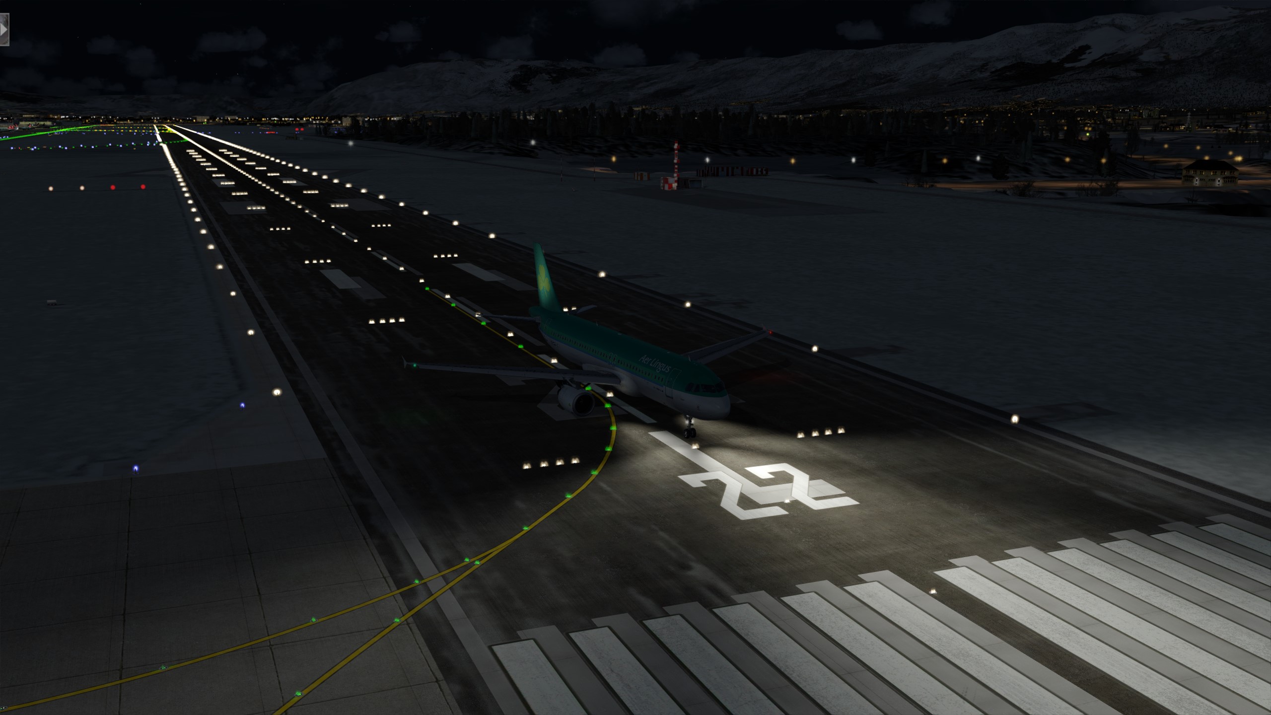

Joggu Geschrieben 15. Januar 2020 Autor Geschrieben 15. Januar 2020 Ich hoffe eure Inputs so zu beantworten und zusammenzufassen: Nur Stockdateien aktiv, APX49150 auf off LSGG im P3D nicht verfügbar Nur Stockdateien aktiv, APX49150 auf on (bzw. .bgl) Markierung RWY 05/23 selbe Markierungen sichtbar wie mit AS LSGG aktiv (ausser andere RWY-Nummern) Nur Stockdateien und AS LSGG aktiv, APX49150 auf off AS LSGG und "P3D Standardtexturen" sichtbar Sichtbare Standardtexturen identisch mit denen der Stockdatei, jedoch die Markierung RWY 04R/22L (Nehme an AS LSGG korrigiert irgendwelche Metadaten auf den aktuellen Stand der Runways dass der P3D diese auch so darstellt. R/L kommt sicher von den AS-Dateien, da der EFB von PMDG ebenfalls 4R und 22L angezeigt.) Nur Stockdateien und AS LSGG aktiv, APX49150 auf on (bzw. .bgl) identisch mit oberem Punkt "Nur Stockdateien und AS LSGG aktiv, APX49150 auf off" ORBX Vector habe ich zu testzwecken komplett deinstalliert und den Ordner F:\Lockheed Martin Prepar3D v4\ORBX\FTX_VECTOR anschliessend manuell gelöscht. Die Deinstallation war vor dem Testen der obgenannten Punkten. Andere Szenerein zugeschalten habe ich jetzt nicht, da es ja bereits nur mit AS LSGG der Fall ist. Noch zu CH PRO X: Habe ich LSGG Datei auf aktiv, so habe ich Schilder und Wegweiser welche mitten auf den Taxiways stehen. Diese Datei habe ich aus diesem Grund bereits sehr früh deaktiviert. In LSZH von Aerosoft musste ich aber die CH PRO X Datei nicht auf .off stellen. Somit gehe ich halt schon davon aus, dass mit LSGG von Aerosoft im allgemeinen etwas nicht stimmt. Also z.B. mit der korrekten Aktivierung im P3D. Es ist halt vielleicht einfach eines der ungelösten Mysterien in der FSX/P3D Welt, welche man nicht verstehen kann. Und noch bisschen off-topic: Wer Genf Professional noch nicht gekauft hat, aber mit dieser liebäugelt, muss halt einfach wissen, dass die Szenerie bei weitem nicht perfekt ist. So bin ich z.B. am vergangenen Samstag von einem Gate abgeflogen, welches laut AS gar nicht existiert . Also es fehlt das ganze C-Gate-Provisorium welche auf die/das ehemalige Parkposition/Gate 12 gebaut wurde. Die Markierung am Boden für die Busse und die Aufhebung des Gates 41 wurden aber trotzdem berücksichtigt. Ebenfalls sind die Parkpositionen beim Satelliten 20 "falsch" (bzw. unüblich) und die Parkpositionen 54-58 bei der Intersection Bravo fehlen. Mit Kritik und Anpassungsvorschlägen stosst man bei AS aber ja mehrheitlich auf taube Ohren. Zitieren
Romair Geschrieben 15. Januar 2020 Geschrieben 15. Januar 2020 vor 52 Minuten schrieb Joggu: Ich hoffe eure Inputs so zu beantworten und zusammenzufassen: Nur Stockdateien aktiv, APX49150 auf off LSGG im P3D nicht verfügbar Nur Stockdateien aktiv, APX49150 auf on (bzw. .bgl) Markierung RWY 05/23 selbe Markierungen sichtbar wie mit AS LSGG aktiv (ausser andere RWY-Nummern) Nur Stockdateien und AS LSGG aktiv, APX49150 auf off AS LSGG und "P3D Standardtexturen" sichtbar Sichtbare Standardtexturen identisch mit denen der Stockdatei, jedoch die Markierung RWY 04R/22L (Nehme an AS LSGG korrigiert irgendwelche Metadaten auf den aktuellen Stand der Runways dass der P3D diese auch so darstellt. R/L kommt sicher von den AS-Dateien, da der EFB von PMDG ebenfalls 4R und 22L angezeigt.) Nur Stockdateien und AS LSGG aktiv, APX49150 auf on (bzw. .bgl) identisch mit oberem Punkt "Nur Stockdateien und AS LSGG aktiv, APX49150 auf off" ORBX Vector habe ich zu testzwecken komplett deinstalliert und den Ordner F:\Lockheed Martin Prepar3D v4\ORBX\FTX_VECTOR anschliessend manuell gelöscht. Die Deinstallation war vor dem Testen der obgenannten Punkten. Andere Szenerein zugeschalten habe ich jetzt nicht, da es ja bereits nur mit AS LSGG der Fall ist. Noch zu CH PRO X: Habe ich LSGG Datei auf aktiv, so habe ich Schilder und Wegweiser welche mitten auf den Taxiways stehen. Diese Datei habe ich aus diesem Grund bereits sehr früh deaktiviert. In LSZH von Aerosoft musste ich aber die CH PRO X Datei nicht auf .off stellen. Somit gehe ich halt schon davon aus, dass mit LSGG von Aerosoft im allgemeinen etwas nicht stimmt. Also z.B. mit der korrekten Aktivierung im P3D. Es ist halt vielleicht einfach eines der ungelösten Mysterien in der FSX/P3D Welt, welche man nicht verstehen kann. Und noch bisschen off-topic: Wer Genf Professional noch nicht gekauft hat, aber mit dieser liebäugelt, muss halt einfach wissen, dass die Szenerie bei weitem nicht perfekt ist. So bin ich z.B. am vergangenen Samstag von einem Gate abgeflogen, welches laut AS gar nicht existiert . Also es fehlt das ganze C-Gate-Provisorium welche auf die/das ehemalige Parkposition/Gate 12 gebaut wurde. Die Markierung am Boden für die Busse und die Aufhebung des Gates 41 wurden aber trotzdem berücksichtigt. Ebenfalls sind die Parkpositionen beim Satelliten 20 "falsch" (bzw. unüblich) und die Parkpositionen 54-58 bei der Intersection Bravo fehlen. Mit Kritik und Anpassungsvorschlägen stosst man bei AS aber ja mehrheitlich auf taube Ohren. Hallo Joel Danke für die rasche Prüfung. Ich gehe mal zu Deiner Nummer 2: die APX Stock hat die RWY 04/22 für den Hartbelag im Layout und diese deckt sich mit den Bezeichnungen nicht ganz da AS 04R und 22L benutzt. Die Koordinaten der Pisten sind beim Stock und bei der AS genau die gleichen. Wenn Dir jetzt aber RWY 05/23 angezeigt wird, dann zeigt da auf ein anderes Layout. Kannst Du mit dem ADE umgehen ?? Falls nicht sende mir doch mal das Stock.bgl von Genf per Nachrichtenfenster. Habe selbst auch das AS LSGG abgeschaltet und nur mit Stock gestartet und da habe die 04/22 also korrekt. Gruess Roger Zitieren

Romair Geschrieben 16. Januar 2020 Geschrieben 16. Januar 2020 vor 3 Stunden schrieb Joggu: Vielen Dank Roger für das Zusenden der korrigierten Datei. Leider hat dies auch noch nicht den gewünschten Effekt gebracht. Habe es mit der neu erschienen Version von AS LSGG 1.0.1.3 getestet. Jetzt zeigt es aber die mit AS LSGG aktiv und inaktiv die RWY 04/22 an, ohne R/L. Meine Stock die ich gesendet habe, hat eben die richtigen RWY Bezeichnungen und auch die gleichen Koordinaten. Eines ist klar, es gibt kein Zusammenhang mit dem AS Addon und der Stock. Es muss und ist ein anderes Layout das da hineinspielt. Bitte schalte jetzt noch einmal alle aber wirklich alle Addon Scenerien ab und starte wirklich nur mit der Stock LSGG und nur mit den weiteren Stockscenerien. Wir müssten halt wirklich Deinen Aufbau kennen d.h. und wo Du die Scenery Addons installiert hast. Also weiter geht es mit der Problemfindung. Roger Zitieren

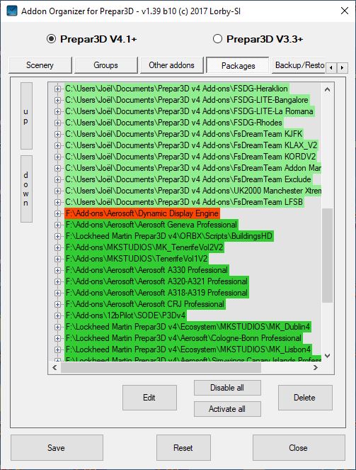

Joggu Geschrieben 16. Januar 2020 Autor Geschrieben 16. Januar 2020 (bearbeitet) Vielleicht kommen wir der Rätsels Lösung nun bisschen näher. Ich habe mal noch bisschen Addon-Manager herum geklickt und die Seite "Packages" gefunden. Dort habe ich alles deaktiviert bis auf AS LSGG und das Problem war weg. Ich hatte aber dann keinerlei Beleuchtung mehr auf der Szenerie, wodurch ich das Aerosoft Dynamic Display Engine auch wieder aktiviert habe. Die Lichter waren wieder da aber mit denen auch der doppelte Untergrund. Dies würde auch dazu passen, dass ich nur bei Nacht die doppelten Markierungen sehe. Das Dynamic Display Engine auf "disable" setzen im Config-Tool reicht übrigens nicht. Also ist es theoretisch möglich, dass das Dynamic Display Engine den falschen Untergrund sichtbar macht? So würde ich mich mit dieser Erkenntnis im Aerosoft Forum melden. Falls ich mit alles deaktivieren auch diese Seite gemeint habt, so tut es mir leid. Bearbeitet 16. Januar 2020 von Joggu Zitieren
Romair Geschrieben 16. Januar 2020 Geschrieben 16. Januar 2020 (bearbeitet) Egal ob sichtbar oder nicht sichtbar wenn Du diese Engine auschaltest, sind doppelte oder versetzte oder falsche Pistenmarkierungen fast 100% verursacht wegen eines störenden Layouts. Es wäre schön zu wissen, was da andere AS LSGG Betreiber dazu sagen. Bei mir ist diese Problematik nicht vorhanden. Kopiere (resp ausschneiden) doch einfach mal alle Scenery Addons (innerhalb des P3D und die externen (bei Dir so wie ich sehe, D:\Add-ons)weg. Beim Start des P3D wird er dann ohne Ende motzen da er die Scenerien nicht findet aber da musst Du einfach durchtöggele. Du kannst auch eine abgespeckte scenery.cfg machen wo nur die Stockscenerien vorhanden sind. (von der Originalen natürlich vorher ein Backup machen. Dann solltest Du im P3D wirklich nur noch die Stockscenerien haben und somit auch nur das LSGG Stocklayout. Sonst ist meine Litanei hier am Ende. Roger Bearbeitet 16. Januar 2020 von Romair Zitieren
