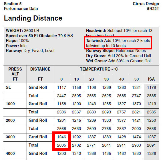

FalconJockey Geschrieben 3. Februar 2021 Geschrieben 3. Februar 2021 Schauen wir uns mal die Leistungsdaten an. Zell am See LOWZ: Elevation 2470ft Bahnlänge: 2559ft, aber in beide Richtungen nur 2165ft nach versetzter Bahnschwelle Wetter von LOWS: METAR LOWS 211350Z 26007KT 8000 RA FEW003 SCT015 BKN020 05/04 Q0995 TEMPO -RA BKN012 QNH 995 Temperatur 5 Grad. LOWZ liegt ca. 1000ft höher, womit sich ein Abzug von 2 Grad ergibt ==> ca. 3 Grad C in Zell Pressure Altitude PA: 1013hPa - 995 hPa = 18 hPa ==> 18hPa * 30ft/hPa = 540ft ==> 2470ft + 540ft = ca. 3000ft PA Leistungstabelle: Laut Tabelle ergibt sich ein unkorrigierter Landing Roll von 1246ft. 5kts Rückenwind erfordern einen Aufschlag von: 10% pro 2 kts ==> 5:2 = 2.5 ==> 25% ==> 1246ft * 1.25 = 1557ft Wenn man sich aber die gesamte Landedistanz (50ft über der Schwelle mit 79 KIAS) anschaut, war er komplett aus der Performance raus: 2635ft * 1.25 = 3293ft Achtung: Beide Distanzen beziehen sich auf eine trockene Bahn, also kann man nochmal locker 20% bis 30% aufschlagen. Mir ist schon klar, dass man effektiv auf eine solche Bahn so anfliegt, dass man etwas tiefer über der versetzten Schwelle reinkommt (big no-no in der kommerziellen Luftfahrt!), um möglichst bald danach aufzusetzen. Trotzdem ziemlich unklug dort bei diesem Wetter anzufliegen. Aber der Tumor könnte eine Veränderung der Persönlichkeit und des Risikobewusstseins hervorgerufen haben, das wäre meine Ermittlungsrichtung. 1 2 Zitieren

FalconJockey Geschrieben 3. Februar 2021 Geschrieben 3. Februar 2021 vor 12 Minuten schrieb DaMane: bei der SR-22 sollten es lt. Hersteller 80 KIAS bis zur Schwelle sein. Wenn man jetzt 5 KTS Tailwind dazurechnet, hast Du eine Groundspeed von 65 respektive 85 KTS . Und da kommt wieder diese tükische kinetische Energie ins Spiel, von der ich hier im Forum kaum jemand überzeugen konnte. Sie exisitert aber per Naturgesetz, und läßt sich in der realen Welt verifizieren. Der Unterschied macht bei gleichem Landegewicht 71% mehr Bewegungsenergie aus. Aber da eine SR-22 rd. 30% schwerer als eine 172 ist, hat sie über der Schwelle 2,9 mal soviel kinetische Energie zu vernichten als die Cessna. Habe ich doch oben aus dem Handbuch genommen: 79 KIAS ist die Geschwindigkeit ÜBER der Schwelle, nicht BIS zur Schwelle. Und pro 2 kts Rückenwindkomponente addiert man 10% zur Landedistanz. Dass eine Cirrus schwerer als eine C172 ist, spielt nur eine untergeordnete Rollen, denn sie hat bessere Bremsen als die Spielzeugdinger in der Cessna. Allgemein sind die Bremsanlagen auf den kleinen Maschinen allesamt ein Witz. Wenn man auf einem Jet in die Eisen steigt, fliegt einem die Sonnenbrille von der Nase. 1 Zitieren
DaMane Geschrieben 3. Februar 2021 Geschrieben 3. Februar 2021 (bearbeitet) vor einer Stunde schrieb FalconJockey: Habe ich doch oben aus dem Handbuch genommen: 79 KIAS ist die Geschwindigkeit ÜBER der Schwelle, nicht BIS zur Schwelle. ............... Und was macht das jetzt für einen Unterschied? Ich habe meine Angabe aus dieser Quelle, die sehr praxisorientiert zu sen scheint (Seite 2): http://www.inetefb.com/CheckLists/SR22_Maneuver_Profiles.pdf vor einer Stunde schrieb FalconJockey: ............... Dass eine Cirrus schwerer als eine C172 ist, spielt nur eine untergeordnete Rollen, denn sie hat bessere Bremsen als die Spielzeugdinger in der Cessna. Allgemein sind die Bremsanlagen auf den kleinen Maschinen allesamt ein Witz. Wenn man auf einem Jet in die Eisen steigt, fliegt einem die Sonnenbrille von der Nase. Und das, ohne Umkehrschub zu benutzen Du hast im Eifer des Gefechts vergessen, daß wir von einer mit Schneematsch kontaminierten Piste reden. Da beide Flugzeuge kein ABS haben, relativiert sich der Einfluß der Bremsanlagen sehr stark. Aus der Automobilwelt weiß man, daß dann hauptsächlich das Reifenprofil und Reibwerte für die Bremskraftübertragung relevant werden. Und wenn die gering ist, bestimmt das Gewicht den "Anhalteweg" (Stichwort: Kinetische Energie. Sorry....) Gruß Manfred Bearbeitet 3. Februar 2021 von DaMane 1 Zitieren

FalconJockey Geschrieben 3. Februar 2021 Geschrieben 3. Februar 2021 vor einer Stunde schrieb DaMane: Ich habe meine Angabe aus dieser Quelle, die sehr praxisorientiert zu sein scheint (Seite 2): Meine Zahlen stammen direkt aus dem offiziellen POH. Auf dem Screenshot oben steht eindeutig "Speed over 50ft Obstacle: 79 KIAS", das ist die zu fliegende Geschwindigkeit, um die Performancewerte zu erhalten. Davor kann man ruhig etwas schneller fliegen, viele Piloten scheinen ja Angst davor zu haben, zu langsam zu sein. vor 1 Stunde schrieb DaMane: Und das, ohne Umkehrschub zu benutzen Exakt, Umkehrschub ist nur Bonus, die Radbremsen sind saumässig stark. Das mit dem Schneematsch ist mir in der Tat durchgerutscht. Dafür könnte man dann wohl den Aufschlag für "Wet Grass" annehmen, also 60% zum Ground Roll addieren: 1993ft. Auch nicht wirklich kompatibel mit dieser Bahn. 1 Zitieren
