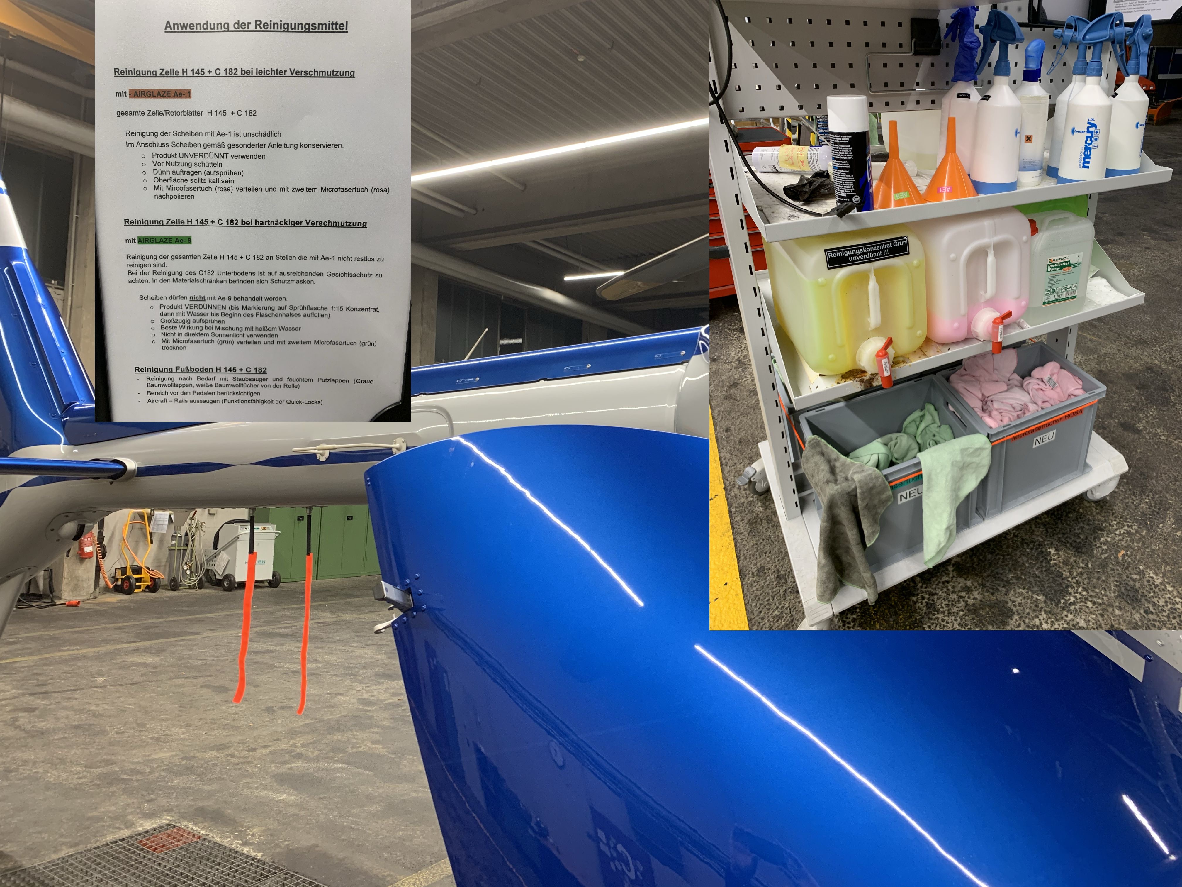

So sieht das aus - alles auf einem Waschwagen, den Unterschied zwischen grünen Lappen neu und benutzt kann man gut sehen ?
Auf der Rückseite sind die Behälter für die benutzten Lappen, Drainzubehör etc.
So schön haben unsere alten Schätzchen nie geglänzt ?
