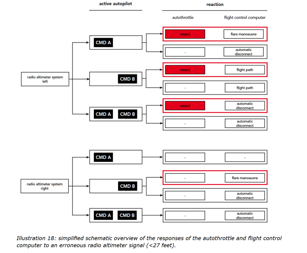

spornrad Geschrieben 15. September 2021 Geschrieben 15. September 2021 (bearbeitet) 1 hour ago, Venturi-Sim said: 12 hours ago, spornrad said: Die zu späte Nachrüstung des Autothrottle auf dual channel input bei dieser 737 war da nur ein Loch im Käse. Auf welche Nachrüstung bezieht sich das? Es gab schon seit 2006 ein SW Update des AT mit Comparator für die NG, aber 2009 eben noch nicht für den im Unglücksflieger verbauten Computertypen. Boeing hatte offensichtlich selbst gemerkt, dass der single channel AT keine gute Idee ist, den Update aber nur für die häufigeren Computerversionen bereitgestellt. Steht alles in dem NYT Artikel von weiter oben und im Untersuchungsbericht. (Lesen hilft manchmal gegen "dummes Geschwätz" ) Bearbeitet 15. September 2021 von spornrad Zitieren

Gast Geschrieben 15. September 2021 Geschrieben 15. September 2021 (bearbeitet) vor 4 Stunden schrieb spornrad: Es gab schon seit 2006 ein SW Update des AT mit Comparator für die NG, aber 2009 eben noch nicht für den im Unglücksflieger verbauten Computertypen. Boeing hatte offensichtlich selbst gemerkt, dass der single channel AT keine gute Idee ist, den Update aber nur für die häufigeren Computerversionen bereitgestellt. A/T ging bei LNAV und V/S in RETARD und hat das wurde auch angezeigt. Nach dem sie den G/S bei bei ca. 1300ft und ca. 4.5-5 NM gecaptured hatten, gab es den Versuch CMD A dazu zu schalten. Darauf hin ist CMD B herausgesprungen. F/O hat CMD B wieder aktiviert und scheinbar "gehofft" damit ist alles wieder o.K. APP wurde nicht aktiviert! Dieses Sequence wurde von der Crew nicht angesprochen. Der Safety Pilot sagte zwar "we have radio alt failure", das führte aber im Zusammenhang mit der fehlenden Aktivierung des DUAL CHANNEL APPROACHES nicht zur Einsicht, das sie völlig verpeilt waren. Im übrigen war auch beim F/D des Commandanten der horizontal- bar ausgefallen. Was soll da noch ein Comperator retten, wenn der Approach-Mode nicht aktiviert wurde? Bernd Bearbeitet 15. September 2021 von Venturi-Sim Typo Zitieren
spornrad Geschrieben 15. September 2021 Geschrieben 15. September 2021 (bearbeitet) Aus Dekker (fett von mir): 3) The B737 has two RETARD modes that combine autothrottle and autopilot functions: (a) Retard flare and (b) retard descent .... The A/T window on the FMA offers no way for a flight crew to distinguish one RETARD mode from the other ... 5) As it only showed “RETARD” (and not “FLARE”), the FMA annunciation gave the appearance as if the A/T went into RETARD descent mode. However, the A/T went automatically into the unexpected RETARD flare mode—not because the crew had selected V/S, but because a number of conditions had now been fulfilled, and the A/T was acting according to its own logic: the aircraft was going below 2000 feet RA (in fact, it was at -7 feet RA, according to its only available (and corrupted) input to the A/T system), the flaps were more than 12,5 degrees out and the F/D mode was no longer in ALT HOLD. While the A/T had, in effect, decided it was time to land, FCC B was still commanding the F/D and Autopilot B to stay on glideslope. One part of the automation was doing one thing (landing), while the other part was doing something else (flying). The part that was landing (the A/T) had control over the airspeed, the part that was flying (Autopilot B) did not; it only tracked the descent path on the glideslope. 6) Based on their training and documentation, the TK1951 crew would have believed that they had protected their aircraft and its flight from any pre- existing problems with the left RA. The right autopilot (known as Autopilot B or CMD B) had been selected on, and the right Flight Control Computer (known as FCC B) was giving it inputs. Boeing pilot training materials and documentation do not reveal that the autothrottle always gets its height information from the left Radio Altimeter, that, on pre-2005 737NG models, it doesn’t cross-check its RA input data with other RA data; and that the right RA does not provide input to the autothrottle—even when FCC B has been selected as Master and Autopilot B is flying (which was the case for TK1951).... Folglich hätte ein Comparator verhindert, dass der Autothrottle irrsinigerweise in 2000 ft Flughöhe in den automatischen Aufsetzmodus Flare retard schaltet (= Ausschweben-Leerlauf) Bearbeitet 15. September 2021 von spornrad Zitieren
Gast Geschrieben 15. September 2021 Geschrieben 15. September 2021 vor 40 Minuten schrieb spornrad: 3) The B737 has two RETARD modes that combine autothrottle and autopilot functions: (a) Retard flare and (b) retard descent .... The A/T window on the FMA offers no way for a flight crew to distinguish one RETARD mode from the other in 5000ft weiss ich das RETARD etwas anderes bedeutet als vor dem T/D bei DUAL CHANNEL APPROACH. vor 43 Minuten schrieb spornrad: One part of the automation was doing one thing (landing), while the other part was doing something else (flying). The part that was landing (the A/T) had control over the airspeed, the part that was flying (Autopilot B) did not; it only tracked the descent path on the glideslope. Korrekt, RA links hat falsche Werte geliefert weil nur CMD B aktiviert war und somit RA links führend war. Sie waren bei 1300ft, 4 bis 5 NM vor T/D und sie waren in einem Single Channel Approach mit CMD B und F/D Master rechts. Beim einmaligen Versuch CMD A dazu zuschalten ist ihnen CMD B und APP (wahrscheinlich in dieser Situation) rausgeflogen. CMD B hat der F/O wieder aktiviert, APP nicht, zumindest gibt es im FDR keine entsprechenden Hinweise. Flap-setting und RA rechts spielen daher ab da auch keine Rolle mehr. Der Flieger "weiss ja nicht mehr" das er im APP-Mode den Approach weiter abfliegen soll. In ihrer Desorientierung haben sie die nicht systemkritisch fehlerhafte Automation korrumpiert. Mit so widersprüchlichen Befehlen kann keine Automation was anfangen. vor einer Stunde schrieb spornrad: 6) Based on their training and documentation, the TK1951 crew would have believed that they had protected their aircraft and its flight from any pre- existing problems with the left RA. The right autopilot (known as Autopilot B or CMD B) had been selected on, and the right Flight Control Computer (known as FCC B) was giving it inputs. FCOM und FCTM sind nicht alles! B737 Aspiranten haben normalerweise in Major Airlines Trainings mit erfahrenen FI. Was bei diesem Kandidaten falsch gelaufen ist, wissen wir nicht. TK hat hier gemauert. Man könnte auch ein Teil seiner Ausbildung in den verschiedenen Boeing-Flight-Seminars weltweit machen. Aber wenn man schon allein auf die Boeing-Dokumentation abhebt, dann muss man auch diese Anweisungen zu automated Flights anführen und diese im Kopf haben: - Use the appropriate level of automation for the situation. Hand off a task to automation in the state needed. Engage automation when the workload increases and take over manual control of the airplane when needed. - Apply critical thinking and judgment. If indications are not as expected seek verifying information and take appropriate action. - The FCTM states that when the automatic systems do not perform as expected, the pilot should reduce the level of automation until proper control of path and performance is achieved. Das heisst doch praktisch auch eine Kontrollfunktion ausüben und jederzeit validieren ("be ahead of the airplane", findet man wahrscheinlich in jeder Form in einem Fliegerhandbuch und es gilt ja nicht nur für Boeing!). Das hat jedoch keiner von den Dreien auf die Reihe bekommen. Dekker hat die "merkwürdig unprofessionelle Situation" im Cockpit (Line-flying-Under-Supervision) mit Safety Pilot und einem CMD der dem Kandidaten helfen wollte und dabei sein Job als PM vernachlässigt hat, gut herausgearbeitet. Seine Sicht die Crew wäre zu einem Teil "Opfer" einer durch und durch fehlerhaften Automation geworden ist jedoch überzogen und erzeugt Widerspruch. Nur pro forma bei der Crew ein paar Fehler ohne weitere Details zu nennen und dann seitenweise sich über durch defekten RA induzierte Fehlfunktionen auszulassen, ist die Schwäche seines Reports. Er hätte besser mehr herausgearbeitet, dass Automation sehr kritisch auf Fehleingaben und fehlende Überwachung ihres Zwecks reagiert und damit automation surprise provoziert. Es geht mir nicht um Boeing. Mir geht's darum diesen genannten Umstand im Vordergrund zu haben wenn man über den TK1951 Absturz spricht und nicht einfach nur diese Tragödie auf einen defekten Sensor und schlechte Firmenpolitik reduzieren will. Diese steht besonders nach dem MAX-Debakel auf einem anderen Blatt. Das kann und muss man diskutieren, dies im Zusammenhang mit TK1951 tun zu wollen finde ich unpassend. Bernd Zitieren
spornrad Geschrieben 15. September 2021 Geschrieben 15. September 2021 (bearbeitet) 19 minutes ago, Venturi-Sim said: RA links hat falsche Werte geliefert weil nur CMD B aktiviert war und somit RA links führend war. Du hast es nicht verstanden. Bei 737 dieses Typs hat Autothrottle ausschliesslich RA li benutzt, egal welcher Autopilot aktiviert war. Und das war nicht dokumentiert. Bearbeitet 15. September 2021 von spornrad Zitieren
Gast Geschrieben 15. September 2021 Geschrieben 15. September 2021 Nur bei Single Channel Approach! Bernd Zitieren
spornrad Geschrieben 15. September 2021 Geschrieben 15. September 2021 (bearbeitet) Nein. Immer. CMD und FCC waren verschiedene Systeme. Boeing hat das bei den NG ab 2005 geändert und ein Update für ältere Maschinen entwickelt (mit Enhanced Digital Flight Control System Rockwell Collin), aber 2009 noch nicht für den Unfalltypen (Smiths autothrottle). Das Problem der Crew war nicht eine Fehlbedienung der Automatik. Die haben in den 30 s Anflug die Kontrolle über Airspeed und Pitch attitude verloren, das war der tödliche Fehler. Der Untersuchungsbericht der niederländischen Behörde bestätigt die Angaben im Dekker-Bericht. Im Diagram kann man sehen, dass der Autothrottle immer in flare retard geht aufgrund eines falschen Signals vom li. Radarhöhenmessers, egal welcher Autopilot selektiert ist. Der rechte Radarhöhenmesser wird vom Autothrottle nicht ausgelesen: @Venturi-SimDeine Aussagen weiter oben, dass der fehlerhafte flare retard irgendwas mit der Aktivierung der Autopiloten /Single channel/dual channel approach zu tun hätte, sind komplett falsch. Bearbeitet 15. September 2021 von spornrad Zitieren
Gast Geschrieben 16. September 2021 Geschrieben 16. September 2021 vor 6 Stunden schrieb spornrad: Nein. Immer. CMD und FCC waren verschiedene Systeme. Boeing hat das bei den NG ab 2005 geändert und ein Update für ältere Maschinen entwickelt (mit Enhanced Digital Flight Control System Rockwell Collin), aber 2009 noch nicht für den Unfalltypen (Smiths autothrottle). Das Problem der Crew war nicht eine Fehlbedienung der Automatik. Die haben in den 30 s Anflug die Kontrolle über Airspeed und Pitch attitude verloren, das war der tödliche Fehler. Der Untersuchungsbericht der niederländischen Behörde bestätigt die Angaben im Dekker-Bericht. Im Diagram kann man sehen, dass der Autothrottle immer in flare retard geht aufgrund eines falschen Signals vom li. Radarhöhenmessers, egal welcher Autopilot selektiert ist. Der rechte Radarhöhenmesser wird vom Autothrottle nicht ausgelesen: @Venturi-SimDeine Aussagen weiter oben, dass der fehlerhafte flare retard irgendwas mit der Aktivierung der Autopiloten /Single channel/dual channel approach zu tun hätte, sind komplett falsch. Das Schema von S.218 des Dutch Safety Board soll erklären, wann der A/T bei Tests in den Retard mode ging und da gehört noch ordentlich Text dazu! Und sie bezeichnen nicht genau ob das jetzt CMD oder FO Seite ist. So wie es farblich notiert ist es die CMD Seite, bei der F/O Variante würden die Reaktionen des A/T und des FCC im unteren Bereich sein. Bedenke: ein F/O kann mit RA rechts ein ILS CAT III mit Autoland nur im DUAL CHANNEL APP-Mode mit flare und A/T retard fliegen.... The responses of the flight control computers to various radio height values with the EDFCS P5 control software were virtually identical to the results from the P3 software. Although the control software has a ‘comparator’ function, it was still possible to activate a ‘retard flare’ mode at the point when the left-hand and right-hand radio height values were different. In this test, the ‘retard flare’ mode was activated during a ‘dual channel’ approach. The ‘master’ flight control computer activated the ‘flare’ command. The flight mode annunciator briefly showed ‘FLARE’. The autothrottle used the ‘flare’ command and activated the ‘retard flare’ mode. The ‘retard flare’ mode remained active when the left-hand radio height value was less than 27 feet. Illustration 18 shows a simplified overview of the most relevant responses to the input data for the three test configurations. Not all of the responses are included in this overview. The overview does not, for instance, include the differences between the Smiths and Collins flight control computers with radio height values characterised as ‘non computed data’. Illustration 18: simplified schematic overview of the responses of the autothrottle and flight control computer to an erroneous radio altimeter signal (<27 feet). Deactivation of the ‘retard flare’ mode Apart from looking at the methods by which a ‘retard flare’ mode could be activated, the options for how to stop or deactivate this mode were also looked into. This resulted in four options: • the pilot disconnects the autothrottle by means of a button on the throttle lever or via the mode control panel; • the pilot makes a go-around and pushes the (TO/GA) switch for this manoeuvre; • the left-hand radio altimeter system passes on a radio height value of more than 27 feet; 218 • the left-hand radio altimeter computer declares itself unserviceable and stops transmitting data. In that case, a transfer is made to the right-hand radio altimeter system. To stop the ‘retard flare’ mode, the height data must be above 27 feet and characterised as ‘normal’, or the right-hand radio altimeter system is also unserviceable and stops transmitting data. None of the conditions mentioned above occurred on flight TK1951 before the stick shaker was activated. Es geht nicht allein darum welcher Autopilot selektiert wird, sondern um die Reihenfolge! Um auf der F/O Seite einen ILS Anflug zu machen und sicherzustellen, dass nur der rechte Radio Altimeter Daten liefert, muss F/D Master re, CMD B und wenn das ILS-Signal in Range bzw. innerhalb one-dot ist CMD A dazugeschaltet werden. Genau in dieser Reihenfolge! B737NG hat zwei unabhängige Radio-Altimeter, richtig? Und wie erwähnt, man kann auf der rechten Seite auch einen CATII/III Approach im DUAL-CHANNEL-MODE APP fliegen? Das könnte auch der Plan der Crew gewesen sein (vielleicht, denn sie wollten ja DUAL CHANNEL APP MODE...). Nur der F/O hatte den APP-Mode nicht aktiviert und hat sich keine Gedanken gemacht warum er CMD A nicht noch dazu aktivieren konnte. Er hat den APP-Mode total vergessen! Im SINGLE CHANNEL APP Mode mit CMD B alleine geht es eben nicht, da hast Du recht, APP und A/T benutzen dann den linken RA. Der Safety-Pilot hat das vielleicht gesehen oder eine Ahnung gehabt ("we have a radio altimeter failure") , hatte aber auch keine Zeit mehr gross darüber nachzudenken und der CMD war auch nicht im Bilde.... ca 5NM to go, knapp über 1000ft und gerade G/S gecaptured. Die waren so im Stress, die wussten gar nichts mehr und ich stimme Dir zu, sie haben dann in den 30 s des Anflug (verdammmt kurze Zeit.....) die Kontrolle über Airspeed und Pitch attitude verloren, das war der tödliche Fehler, und ich ergänze: wenn sich doch einer entschieden hätte entweder ein Go Around oder raw-data zu fliegen, weil die Automation warum auch immer nicht stimmte, wären sie vielleicht ordentlich verschwitzt aber heil angekommen. Am nächsten war wohl der Safety Pilot dran: er hätte nur Go around rufen müssen anstatt nochmal zu wiederholen was die anderen ja auch schon wussten! Bernd Zitieren
