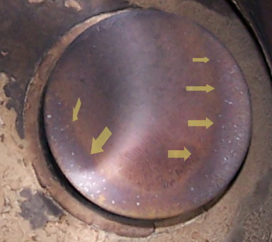

spornrad Geschrieben 20. Oktober 2019 Geschrieben 20. Oktober 2019 (bearbeitet) 3 hours ago, Falconer said: aber das Triebwerk sieht so "neu" aus, als ob es gerade aus einem Engine Shop nach Arbeiten, Overhaul, was auch immer, herausgekommen wäre 3 hours ago, Falconer said: ein paar durchgehende Risse im Kurbelgehäuse..also eher ein typischer Failure Mode für die Problematik, die wir besprechen.. Aussen hui, innen pfui ... Sieht nach einer gebrochene KW aus. Richtig bös kaputt. Und da ein Materialfehler in der KW nach ein paar 100 h so gut wie ausgeschlossen ist, ist das Fressen der KW-Haupt- &Pleuel-Lager, die ja am selben Ölkanal hängen, als Ursache schon ziemlich wahrscheinlich. Kontrollzerlegungen vorzuschreiben halte ich für kriminell (wie Mike Busch). Sie erhöhen definitiv das Risiko eines Motorschadens, anstatt es zu reduzieren. Endoskopie und Ölanalyse sind sichere und etablierte Methoden. Und ein leichtes Ölschwitzen wird bei uns Oldtimerschraubern mit dem Lappen repariert, nicht mit dem Schlüssel. Ein guter Freund von mir hatte auf seinem Do27 Lycosaurus über 3600 h, und die lief wie eine Uhr. Er war ein alter Lufthansawart (Conny), und er wusste wie man mit so einem Motor umgeht. Und dabei hat er routinemässig Springer "geschmissen", das ist der grösste Stress den man einem Kolbenschüttler antun kann. Überladener Steigflug mit unvermeidbar hohen CHTs, gefolgt vom (OWT Shockcooling) Schnellabstieg. If it ain't broke, don't fix it. Bearbeitet 20. Oktober 2019 von spornrad 4 Zitieren

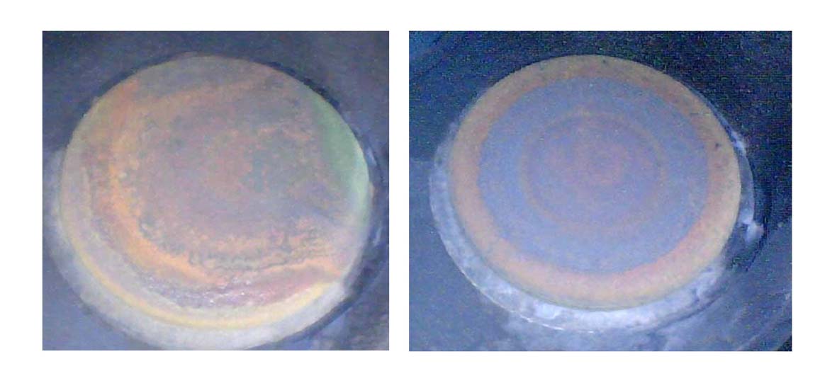

teetwoten Geschrieben 20. Oktober 2019 Geschrieben 20. Oktober 2019 vor 47 Minuten schrieb spornrad: Endoskopie und Ölanalyse sind sichere und etablierte Methoden. Und ein leichtes Ölschwitzen wird bei uns Oldtimerschraubern mit dem Lappen repariert, nicht mit dem Schlüssel. Hinzu kämen noch Kompressionsmessung sowie das Messen der Ventilhübe um sicherzustellen, dass die Nocken noch die volle Höhe haben. Leider hilft hier ein Monitoring nicht sehr viel. Hatte schon das zweite "grüne" Ventil mit "Kompression in den Ferien" (<40/80 psi) aber einem CHT/EGT-Verlauf wie ein neuer Motor (hätte nicht besser sein können, wie zB EGT-Split um die 30°F bei gleichzeitigen peaks dank GAMInjectors). Stefan 1 Zitieren
spornrad Geschrieben 20. Oktober 2019 Geschrieben 20. Oktober 2019 9 minutes ago, teetwoten said: Hatte schon das zweite "grüne" Ventil mit "Kompression in den Ferien" (<40/80 psi) aber einem CHT/EGT-Verlauf wie ein neuer Motor Wenn das Auslassventil im Heissbetrieb durchpfeift, siehst du normalerweise das EGT zappeln, zumindest mit meinem Monitor . Frag mich nicht, woher ich das weiss, das war teuer... Da wäre ich erstmal skeptisch, was die Aussagekraft der kalten Kompressionsmessung angeht. Es kann auch mal ein Bleisalz-Krümel auf dem Ventilsitz klemmen. Wenn du aber dann eine assymetrische Verfärbung des Ventiltellers endoskopisch siehst, würd ich auch nicht warten bis das EGT sich meldet.... 1 Zitieren
teetwoten Geschrieben 20. Oktober 2019 Geschrieben 20. Oktober 2019 (bearbeitet) Werden ein bisschen OT, aber halt schon wichtig: Ja, Rotations-Symmetrie ist einwandfrei und eine "U-förmige" Farbverteilung ist kritisch, vor allem wenn ein Ausschnitt grün wird (vgl auch "Anatomy of a valve failure" von AOPA)... Stefan P.S. Was verstehst Du unter kalter Kompressionsmessung? Wir versuchen die Contis immer möglichst heiss zu messen (Standlauf besser als Flug, wegen Abkühlung im Anflug)! Bearbeitet 21. Oktober 2019 von teetwoten 1 Zitieren
