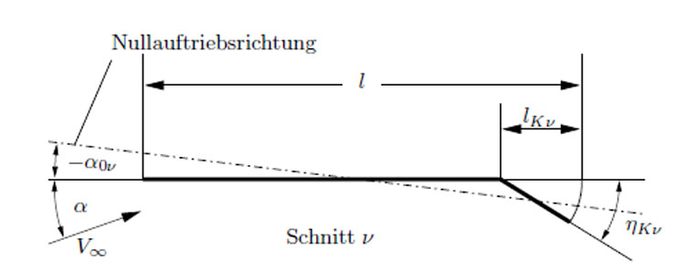

teetwoten Geschrieben 28. Oktober 2019 Geschrieben 28. Oktober 2019 vor 25 Minuten schrieb DaMane: Und dieser, daß Du eigentlich viel zu schnell warst zum Landen, ...... Mit full flaps kannst Du gar nicht zu schnell sein. Wenn Du den AOA über die Nullauftriebsrichtung definierst, so kannst Du mit full flaps auch in Dreipunktposition schon ordentlich AOA erzeugen. Beobachte mal eine PC12 bei der Landung. Die können die Nase gar nicht hochziehen, weil das vom Pusher verhindert wird... Stefan Zitieren
DaMane Geschrieben 28. Oktober 2019 Geschrieben 28. Oktober 2019 (bearbeitet) vor 6 Stunden schrieb teetwoten: Mit full flaps kannst Du gar nicht zu schnell sein. Wenn Du den AOA über die Nullauftriebsrichtung definierst, so kannst Du mit full flaps auch in Dreipunktposition schon ordentlich AOA erzeugen. Beobachte mal eine PC12 bei der Landung. Die können die Nase gar nicht hochziehen, weil das vom Pusher verhindert wird... Stefan Hallo Stefan, besten Dank für deinen Einwand. Ich lerne ja immer gerne dazu. Kann aber erst später darauf zurückkommen, weil ich gerade weg muß. Nur soviel vorweg: PC-12 und SEP sind zwei ganz verschiedene Welten, die man m.E. nicht vergleichen kann (Details dazu später). Daß ausgefahrene Landklappen den AOA der Tragfläche verändern, wäre mir wirklich neu (die Konstrukteure der B-737Max würden sich schön bei dir bedanken). Daß sich durch das Ausfahren der Landeklappen die Attitude verändert, ist klar. Die Ursache dafür liegt aber nach meiner Ansicht darin, daß durch die Flächenvergrößerung der (mittlere) Druckpunkt relativ nach hinten wandert. Oder habe ich da was falsch verstanden? Gruß Manfred Bearbeitet 28. Oktober 2019 von DaMane Zitieren
teetwoten Geschrieben 29. Oktober 2019 Geschrieben 29. Oktober 2019 (bearbeitet) vor 14 Stunden schrieb DaMane: Daß ausgefahrene Landklappen den AOA der Tragfläche verändern, wäre mir wirklich neu Nicht neu, sondern steinalt! Zum Beispiel Auszug aus (https://www.j2mcl-planeurs.net/dbj2mcl/planeurs-biblio/fac-similes/Tragfluegel-Aerodynamik_(Radespiel_2007).pdf Mit den Landeklappen veränderst Du die Nullauftrebsrichtung und damit, bei gleichbleibender Fortbewegungsrichtung (Anströmrichtung), automatisch den Anstellwinkel. Hinzu kommt dann noch der höhere Auftriebsbeiwert mit Klappen gegenüber ohne Klappen. Alles nicht so einfach! Stefan Bearbeitet 29. Oktober 2019 von teetwoten Zitieren
