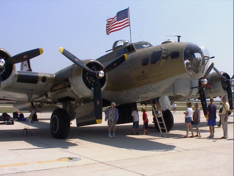

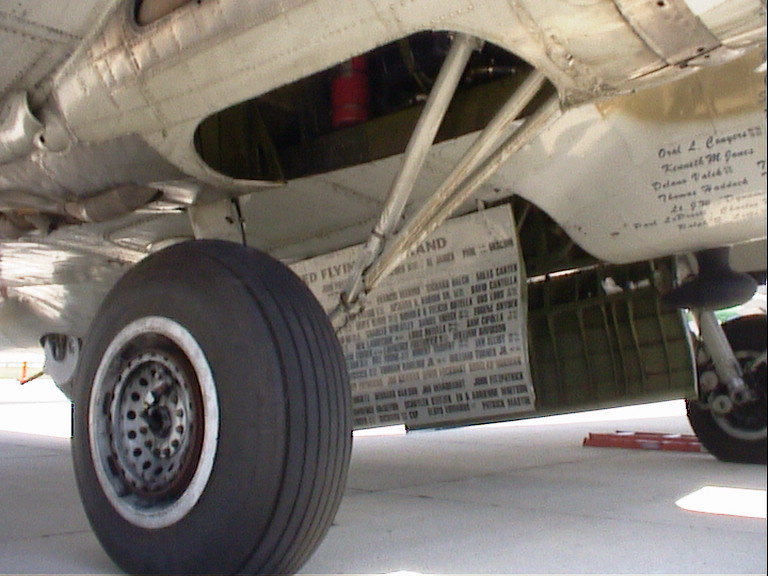

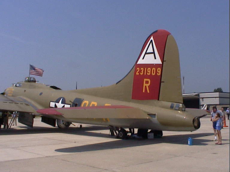

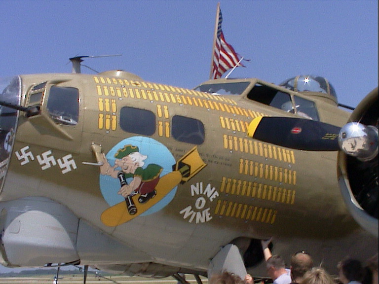

Rolf Geschrieben 6. Januar 2021 Geschrieben 6. Januar 2021 Das Flugzeug konnte ich damals 2002 an einer winzigen Flugshow in Iowa bewundern. Man durfte sich an Bord frei bewegen, und seither hat mich die Faszination fuer diesen Flieger nicht mehr losgelassen. 1 1 Zitieren
