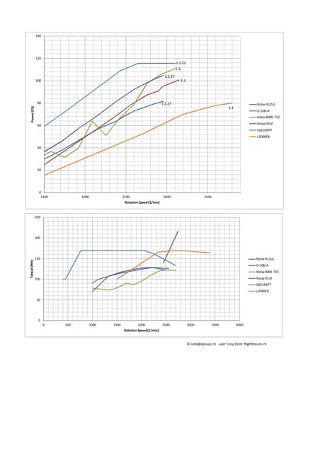

cosy Geschrieben 27. August 2016 Geschrieben 27. August 2016 Hier scheint sich das Thema um PS und Drehmoment zu drehen. Na ja. Die Beziehung zwischen Leistung und Drehmoment wird in der Physik vereinfacht so definiert (konstante Faktoren lassen wir mal sein): Drehmoment ist proportional zum Produkt zwischen Leistung und der Drehzahl Ich hab mir einen Spass gemacht heute (weil ich nichts vom Schwingen halte ;) Hier der direkte, normierte Vergleich zwischen einigen Motoren: Motoren mit Direktantrieb: O-200A , das Urgestein schlechthin, 3.3l 4-takt 4 Zylinder , Boxer, 8 Ventile, 1 Vergaser, Langhuber, Luftgekühlt,Magnetzündung, in riesigen Stückzahlen produziert seit etwa 1950, ca. 98 - 102 kg Einbaugewicht L200EB, Ursprünglich aus dem VW-Boxer heraus entwickelt, 2.0l 4-takt 4 Zylinder , Boxer, 8 Ventile, 2 Vergaser, Mangetzündung, Ölkühler (Z-Kopf) +luftgekühlt, 76.5 kg Einbaugewicht. Motoren mit Untersetzungsgetriebe: Rotax 912UL, erfolgreichster VLA-Motor, 1.24l, 4-takt 4 Zylinder, Boxer , 8 Ventile, 2 autom.Vergaser, Luft/ Wassergekühlt,elektronische Zündung mit eigenem Generator , 65kg Einbaugewicht Rotax 914F, erfolgreichster VLA-Motor, 1.24l, 4-takt 4 Zylinder, Boxer , 8 Ventile, 2 autom.Vergaser, Luft/ Wassergekühlt,elektronische Zündung mit eigenem Generator, Turbolader mit mech. Wastegate, 75 kg Einbaugew. Rotax 600E-TEC, der wohl modernste 2-Takter der Welt, 0.8l, 2-takt 2 Zylinder, Reihe , Drehschieber, 2 Einspritzer, Wassergekühlt,elektronische Zündung mit eigenem Generator, in sehr grossen Stückzahlen für rauhste Umgebung gebaut, 34 kg Einbaugewicht SGE10X, modernster Automotor, 1.0l, 4-takt 3 Zylinder, Reihe, 16 Ventile, direkteinspritzer, Wassergekühlt,elektronische Zündung Hochspannungseinheit pro Zylinder in der Zündkerze, Turbolater mit elektronischem Wastegate, 104.5 kg Einbaugewicht mit Abgaskrümmer und Katalysator Die Untersetzungen bei den letzten Beiden habe ich so gewählt, dass eine Übliche Propellerdrehzahl zustande kommt. Der Leistungsbereich des Automotors wird nicht ausgefahren. Das Optimum im Flugbetrieb mit der gewählten Untersetzung liegt bei 71% der Nennleistung. Hier gehts zu den Graphiken.. http://cdn.slidesharecdn.com/ss_thumbnails/comparaisonmoteurs-160827215521-thumbnail.jpg?cb=1472335029 Viel Spass beim Nachdenken... Was natürlich wichtig wäre, ist der spezifische Treibstoffkonsum usw. Das überlass ich aber gerne Andern, denn jetzt habe ich genug zusammengetragen und 'gerechnet'. Zitieren
DaMane Geschrieben 27. August 2016 Geschrieben 27. August 2016 Hier scheint sich das Thema um PS und Drehmoment zu drehen. Na ja. Die Beziehung zwischen Leistung und Drehmoment wird in der Physik vereinfacht so definiert (konstante Faktoren lassen wir mal sein): Drehmoment ist proportional zum Produkt zwischen Leistung und der Drehzahl Viel Spass beim Nachdenken... Und ich hatte bisher immer gedacht, Leistung wäre ein Produkt*) aus Drehmoment und Drehzahl ??? Wie Drehmoment ein "Produkt*) zwischen Leistung und Drehzahl" sein können soll, leuchtet mir nicht ein. Ich glaube, da hast du was falsch verstanden :unsure:? Du kannst nicht Drehmoment aus Leistung und Drehzahl erzeugen, weil des ja eine Ausgangsbasis für Leistung darstellt! Bitte von-hinten-nach-vorne Denken ;) *) Wenn ich das "Produkt" als (End-)Ergebnis verstehe. Gruß Manfred PS: dein Link führt zu einer Graphik, die leider vollkommen unleserlich ist (wg. Auflösung) Zitieren
