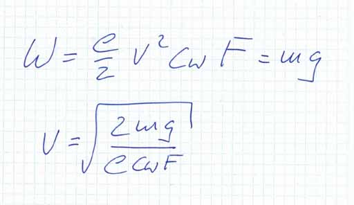

matt_ch Geschrieben 29. August 2019 Geschrieben 29. August 2019 Am 28.8.2019 um 15:03 schrieb teetwoten: ... Wenn die im Link gezeigten Teile mit ihrer Umgebung etwa folgende Eigenschaften haben (ro=1.225 kg/m3, cw=1.2, l=0.3m, b=0.1m, m=0.25kg), ... Die Dichte von Titan liegt eher in der Region von 4'500 kg/m^3. Aber vielleicht hat man auch Glück und das Teil dreht sich aufgrund der Geometrie um irgendeine Achse und erzeugt so einen massiv grösseren Luftwiderstand. Zitieren
teetwoten Geschrieben 30. August 2019 Autor Geschrieben 30. August 2019 (bearbeitet) Wenn man den Luftwiderstand abschätzen will, bedient man sich meist der Formel worin ro die Luftdichte ist, wofür man einfachheitshalber diejenige der Standardatmosphäre auf Meereshöhe nimmt! Im freien Fall wäre dann der Luftwiderstand dem Gewicht (Antrieb) gleichzusetzen! Stefan Bearbeitet 30. August 2019 von teetwoten Zitieren
matt_ch Geschrieben 30. August 2019 Geschrieben 30. August 2019 Ah sorry, da habe ich die Angaben falsch interpretiert. Zitieren
