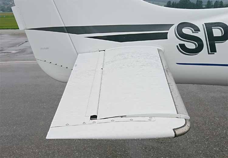

Dass die Cirrus geringe Steuerkräfte haben könnte wäre jedenfalls nicht überraschend, wenn man schaut um wieviel das Höhenruder vor den Drehpunkt ragt (Servowirkung):
Stefan
