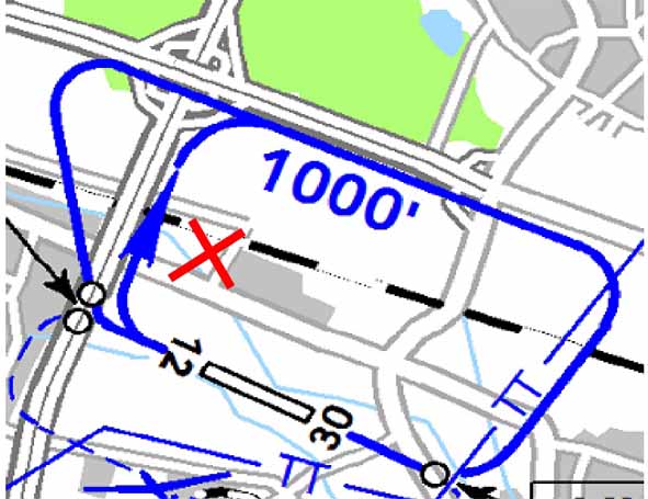

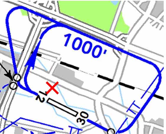

bleuair Geschrieben 22. Juli 2019 Teilen Geschrieben 22. Juli 2019 vor 22 Stunden schrieb teetwoten: Sorry dass ich Stefan korrigiere. Der Baumarkt liegt südlich der Strasse, nicht nördlich. Der Zaun, welchen die Jodel flachgelegt hatte, liegt nur wenige Dutzend Meter neben der Pistenrandmarkierung. Der Flieger dürfte kaum höher als ein paar Meter gewesen sein. Hier ein Link zu Guglmäps. vor 10 Stunden schrieb simones: Ansonsten wäre ja nach dem ersten Post Ende. In stillen Momenten stelle ich mir bisweilen vor, wie das wäre... andererseits wäre das auch der Todesstoss fürs flightforum. :-D Die Jodel DR1050 Ambassadeur und drei Personen? Erst erschrak ich, doch Wiki meint tatsächlich, das gehe. Anzunehmen ist dann aber, dass die 100PS starke Maschine eher am oberen Rand der Zuladung operierte. Wobei vermutlich der Treibstoff, der die Flugzeuge antreibt - der Name ist mir gerade entfallen - nicht mehr in grosser Menge in den Tanks war. Der Unfallbericht wird dann bestimmt aufklären, wie viel von diesem Zeugs tatsächlich ins asphaltierte Erdreich hinter der Halle verdunstet ist. 2 Zitieren Link zu diesem Kommentar Auf anderen Seiten teilen Mehr Optionen zum Teilen...
teetwoten Geschrieben 22. Juli 2019 Teilen Geschrieben 22. Juli 2019 vor 32 Minuten schrieb bleuair: Sorry dass ich Stefan korrigiere. Der Baumarkt liegt südlich der Strasse, nicht nördlich. Der Zaun, welchen die Jodel flachgelegt hatte, liegt nur wenige Dutzend Meter neben der Pistenrandmarkierung. Der Flieger dürfte kaum höher als ein paar Meter gewesen sein. Hier ein Link zu Guglmäps. Die Jodel DR1050 Ambassadeur und drei Personen? Die Lage der oberen Skizze stammt aus dem aktuellen Google Earth (Bauhaus GmbH & Co KG). Deine Info scheint zuverlässiger zu sein, da Du den Platz kennst und auch ein Grasstreifen ersichtlich ist. Habe Skizze angepasst! Auf der Rückbank kannst Du 1-2 Personen laden mit total 110 kp Gewicht (aus mir vorliegendem AFM). Vielleicht bestand sein Problem im Treibstoffvorrat und der Töff hat ihm beim go-around einfach abgestellt (immerhin brach kein Feuer aus)!? Was ich bis jetzt daraus lerne: Wenn Du das Glück hast mit einem Problem am Flieger einen Flugplatz zu erreichen, dann konzentriere Dich maximal auf Deinen Anflug (Höhe und Geschwindigkeit über Pistenschwelle) damit der erste Versuch gelingt; es könnte Dein einziger Versuch sein! Stefan 3 Zitieren Link zu diesem Kommentar Auf anderen Seiten teilen Mehr Optionen zum Teilen...
