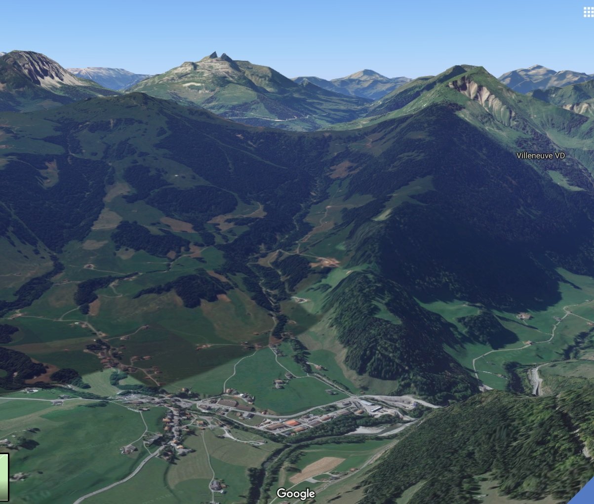

Urs Wildermuth Geschrieben 29. Juni 2019 Geschrieben 29. Juni 2019 Ich hab mir mal angesehen wo die Absturzstelle liegt. Auf dem direkten Weg von Gruyeres nach Bex ist die nicht, ebenso ist das Gelände dort nicht wirklich hoch. "Les Capises" liegt zwischen 1200 und 1600 m/Meer nordöstlich des Col de Sonlomont und des Lac de'l Hongrin. Der Pass liegt auf 1500m. Die höchsten Berge dort sind um 1900 m. Das sind jetzt keine Höhen, wo ein "normales" Flugzeug Schnaufprobleme kriegt, auch nicht bei ISA plus 20. 6000 ft hätte eigentlich dort locker reichen müssen um über dem Terrain zu bleiben... Auch wenn bei den Temperaturen die DA auf 6000 ft AMSL in der Region von 9000 ft liegen sollten, was ist die Dienstgipfelhöhe einer voll beladenen Remos? Wikipedia spricht von 15000 ft. Performancemässig hätte da wohl noch einiges drin liegen müssen. Für mich rätselhaft im Moment. Das Waldgebiet liegt in dem Tal auf dem Bild auf der linken Seite, der Blick geht in Richtung SW. Das Tal zum Pass Sonlomont sieht aber ganz nach einem Dead End Canyon aus wenn man zu tief kommt. Aber eben, die Krete am Ende ist ganze 1500m hoch... 1 4 Zitieren

Falconer Geschrieben 30. Juni 2019 Geschrieben 30. Juni 2019 16 hours ago, Urs Wildermuth said: Das sind jetzt keine Höhen, wo ein "normales" Flugzeug Schnaufprobleme kriegt, auch nicht bei ISA plus 20. 6000 ft hätte eigentlich dort locker reichen müssen um über dem Terrain zu bleiben... Ist die Frage... kenn die Remos nicht….hat wer Erfahrung damit..? hier ein Flughandbuch..kommt jetzt darauf an ob 80 oder 100 PS, und welcher Propeller montiert ist…was DA, respektive ISA Abweichungen betrifft sind nur Korrekturen für die Startstrecke angegeben.. https://remos.com/wp-content/uploads/2017/03/REMOSFHBULSTDRev06.pdf glaub persönlich nicht, dass da so ein grosser Leistungsunterschied zu, sagen wir einer C-150 ist…viel besser wird das auch nicht sein.. fällt auf, das hat sie sicher mit modernen Segelflugzeugen gemein, dass Verschmutzungen am Flügel ( Insekten) einen ziemlichen Leistungsverlust aerodynamisch ausmachen... Zitieren

DaMane Geschrieben 30. Juni 2019 Geschrieben 30. Juni 2019 (bearbeitet) vor 42 Minuten schrieb Walter Fischer: Mir etwas unverständlich, wenn man bemerkt, dass die Steigleistung zu wünschen übrig lässt, nicht in sicherem Gelände Kreise zu fliegen, um vielleicht etwa 2000 Fuss über die anschliessend zu überfliegende Krete zu erreichen. Zumal ja so auch noch ein paar Kilos Treibstoff weg gehen. .............. Gruss Walti Mit kreisen Höhe zu gewinnen ist halt leider nur für Segelflieger eine Option, indem sie einen sog. Bart (Aufwind) zentrieren können. Für alle anderen bedeutet Schräglage (bank) zunächst Auftriebsverlust (durch Verringerung der Auftriebskomponente), der durch einen größeren Anstellwinkel (und per Motorleistung) kompensiert werden muß. Aber im Prnizip hast Du recht. Nach den Prospektangaben sollte eine Remos GX eigentlich über genügend Leistungsreserven verfügen, um in der gezeigten Umgebung nicht gleich in Kalamitäten zu kommen (Steigleistung unter Standardbedingungen 6,5 m/s. resp. 1300 fpm, das ist mehr als die meisten E-Klasse Flieger können), egal ob kreisend oder geradeaus. Wenn es keine Motorstörung war, bleibt eigentlich nur ein taktischer Flugfehler. Gruß Manfred Bearbeitet 30. Juni 2019 von DaMane 1 1 Zitieren
cosy Geschrieben 30. Juni 2019 Geschrieben 30. Juni 2019 1 hour ago, DaMane said: Aber im Prnizip hast Du recht. Nach den Prospektangaben sollte eine Remos GX eigentlich über genügend Leistungsreserven verfügen, um in der gezeigten Umgebung nicht gleich in Kalamitäten zu kommen (Steigleistung unter Standardbedingungen 6,5 m/s. resp. 1300 fpm, das ist mehr als die meisten E-Klasse Flieger können), egal ob kreisend oder geradeaus. Wenn es keine Motorstörung war, bleibt eigentlich nur ein taktischer Flugfehler. Gruß Manfred na, nun melde ich mich auch noch zu diesem Punkt. Ich bin oftvom Norden her nach Bex geflogen, aber Start in Gruyère und dann dieser Track würde ich mit 100PS @600kg nicht machen. und ein Tal rauffliegen ohne Reservefaktor 2?. Zum kreisen: es gibt doch keinen nennenswerten Höhenverlust beim flachen kreisen! Mit dem Segler kreist man eng, um den Bart zu zentrieren. Das ist was ganz Anderes als der Cross-country Pilot. Zitieren
