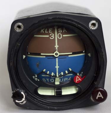

Heiri_M Geschrieben 11. Juli 2019 Geschrieben 11. Juli 2019 Der im Video mehrmals gezeigte künstliche Horizont verwirrt mich. Ich glaube zu wissen, dass die russischen Horizonte anders anzeigen: Im Kurvenflug bleibt der Horizont in Bezug auf das Cockpit horizontal, während das Flugzeugsymbol dreht. Aber hier scheint mir, dass der Himmel unten ist und die Erde oben. Ist das ein spezieller Kunstflughorizont? Zitieren
DaMane Geschrieben 11. Juli 2019 Geschrieben 11. Juli 2019 (bearbeitet) vor 2 Stunden schrieb Heiri_M: Der im Video mehrmals gezeigte künstliche Horizont verwirrt mich. Ich glaube zu wissen, dass die russischen Horizonte anders anzeigen: Im Kurvenflug bleibt der Horizont in Bezug auf das Cockpit horizontal, während das Flugzeugsymbol dreht. Aber hier scheint mir, dass der Himmel unten ist und die Erde oben. Ist das ein spezieller Kunstflughorizont? Zumindest ist es ein voll kunstflugtauchlicher Horizont, wie man ihn üblicherweise in Militärflugzeugen verwendet. Da ich die YAK52 immer in VMC geflogen habe, und ausserhalb der Platzrunde selten lange geradeaus, habe ich ihn eigentlich nie benützt. Nur in der PZL-Wilga35, die mit dem gleichen Horizont ausgestattet war, durfte ich mal in IMC mit Fluglehrer eine halbe Stunde ein crop-duster-pattern abfliegen, und das ging ganz gut (vielleicht auch, weil ich bis dato noch keine westliche Instrumentenflugausbildung hatte ). Manche Fachleute meinen auch, daß diese spezielle russische Ausführung für den Piloten intuitiver verständlich sei als unsere westlichen. Ähnlich wie den künstlichen Horizont findet man auch die große Borduhr im Panel - zumindest äußerlich baugleich - ebenfalls in der Mig29 und Su27 . An der Ausstattung der Yak-52 wurde jedenfalls nicht gespart. Gruß Manfred Bearbeitet 11. Juli 2019 von DaMane 1 Zitieren
teetwoten Geschrieben 12. Juli 2019 Geschrieben 12. Juli 2019 (bearbeitet) Am 11.07.2019 um 10:45 schrieb Heiri_M: Aber hier scheint mir, dass der Himmel unten ist und die Erde oben. Ist das ein spezieller Kunstflughorizont? Ja, schaue Dir zB den populären LUN 1202 an, da sind die Farben genau umgekehrt zu den westlichen. Das wurde ja auch als möglicher beitragender Faktor zum Absturz von Nassenwil aufgeführt (https://www.sust.admin.ch/inhalte/AV-berichte/1781_d.pdf). Stefan Bearbeitet 12. Juli 2019 von teetwoten Zitieren

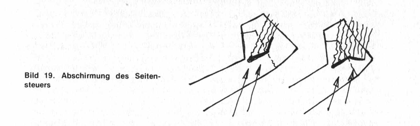

teetwoten Geschrieben 12. Juli 2019 Geschrieben 12. Juli 2019 Am 17.6.2019 um 00:15 schrieb roccofly: 1) GAS WEG! 2) volles Seitenruder gegen die Drehrichtung und gleichzeitig volles Querruder in Drehrichtung und Höhenruder voll gestossen ( alles voll am Anschlag, ein paar cm weniger und es funktioniert nicht). 3) WARTEN, es kann nämlich bis zu 4 Umdrehungen dauern, bis das Flugzeug dann rassig in die Vertikale geht. Jetzt sofort alle Ruder neutral (sonst kippt das Flugzeug in die Rückenflachvrille) und abfangen. Am 8.7.2019 um 22:43 schrieb Fando: Verlässt man die Kombination Stick vordere rechte Ecke und linkes Seitenruder, wird das Flugzeug die Rotation nicht stoppen. Wenn sich die YAK-52 schon viel Zeit lässt zum Ausleiten, sei die Frage berechtigt, ob die Empfehlungen einstiger Kunstflugasse (zB Arnold Wagner, Eric Müller) nicht nützlich sein könnten. Diese empfehlen nämlich die Drehung vor allem mit dem Seitenruder zu stoppen und dabei das Höhenruder gezogen zu lassen bis die Drehung gestoppt ist, um die höchstmögliche Wirkung zu erzielen (Stossen erst nach Beendigung der Drehung). Arnold Wagner hat zur Illustration folgende Skizze erstellt: ex: Arnold Wagner, Handbuch des Kunstflugs, Band 20, Luftfahrt Verlag Walter Zürl, 1973. Stefan Zitieren
Heiri_M Geschrieben 12. Juli 2019 Geschrieben 12. Juli 2019 (bearbeitet) Danke Stefan, der Unfallbericht ist mir bekannt. Ich meine aber nicht dies, sondern dass die Horizontlinie beim tauchen nach unten weggeht, und beim ziehen noch oben. Video 34:35 und 45:00. Als ob der Horizont 180° verkehrt eingebaut wäre. Auch ist die dunkle Seite oben und die helle unten. Seltsam... Ja, der LUN 1202 ist tatsächlich so. Hat das irgendwelche vernünftige Gründe? Ist die Konstruktion einfacher? Bearbeitet 12. Juli 2019 von Heiri_M Zitieren
DaMane Geschrieben 12. Juli 2019 Geschrieben 12. Juli 2019 (bearbeitet) vor 5 Stunden schrieb teetwoten: Wenn sich die YAK-52 schon viel Zeit lässt zum Ausleiten, sei die Frage berechtigt, ob die Empfehlungen einstiger Kunstflugasse (zB Arnold Wagner, Eric Müller) nicht nützlich sein könnten. Diese empfehlen nämlich die Drehung vor allem mit dem Seitenruder zu stoppen und dabei das Höhenruder gezogen zu lassen bis die Drehung gestoppt ist, um die höchstmögliche Wirkung zu erzielen (Stossen erst nach Beendigung der Drehung). Arnold Wagner hat zur Illustration folgende Skizze erstellt: ex: Arnold Wagner, Handbuch des Kunstflugs, Band 20, Luftfahrt Verlag Walter Zürl, 1973. Stefan Hallo Stefan, kann es sein, daß die von dir erwähnten Kunstflugasse Arnold Wagner, Eric Müller evtl. nie selbst in einer YAK-52 gesessen haben? Dieser hier bestens per Video dokumentierte Trudelunfall Klick zeigt doch deutlich, daß das durchgängig voll gezogen Höhenruder nicht geholfen hat. Der Umstand, daß mit der YAK-52 immer wieder auch erfahrene Kunstflieger verunglücken, die gerade die Standardverfahren mit Sicherheit kennen und beherrschen sollten, muß doch als deutlicher Hinweis verstanden werden, daß dieser Flieger sich in diesem Punkt offensichtlich anders verhält. Ich vertraue jedenfalls eher den Aussagen aktiver (lebender) YAK-52 Piloten, als noch so hochgradigen Spezialisten, die das Flugzeug nur vom Papier her kennen (konnten). Die Aussage, daß ein gezogenes Höhenruder das Ausleiten des Trudelns immer begünstigen soll, finde ich zumindest in den mir zugänglichen Dokumenten nicht bestätigt. Bei der Fuji FA200 heißt es beispielsweise: Motor Leerlauf Seitenruder voll entgegen Rotaationsrichtung Gleichzeitig Höhenruder etwas über die Neutralstellung nach vorne..... oder zur Zlin-526: Motor Leerlauf Ruder voll gegen Rotationsrichtung nach 1/2 Wende (???) Steuerknüppel bis zum Anschlag nachdrücken...... Und konkret für die YAK-52 (Quelle NVA): (Steil-)Trudeln Motor Leerlauf Seitenruder voll entgegen Drehrichtung Steuerknüppel voll gedrückt - Querruder neutral(!) Flachtrudeln wie bei Normal-Trudeln, und falls notwendig (quasi als Notausgang - sic) Vollgas + Querruder in Drehrichtung Gruß Manfred Bearbeitet 12. Juli 2019 von DaMane Zitieren
DaMane Geschrieben 12. Juli 2019 Geschrieben 12. Juli 2019 vor 51 Minuten schrieb Heiri_M: .............. Ist die Konstruktion einfacher? Das denke ich nicht. Aber vielleicht hat es Vorteile für die Kunstflugtauglichkeit? Wie gesagt, es wird sicher einen Vorteil geben, sonst hätte man dies Bauart nicht jahrzehntelang beibehalten, aber mir fallen momentan die Gründe nicht mehr ein (ja, ja, das Alter....) Gruß Manfred 1 Zitieren
teetwoten Geschrieben 12. Juli 2019 Geschrieben 12. Juli 2019 vor 3 Stunden schrieb DaMane: kann es sein, daß die von dir erwähnten Kunstflugasse Arnold Wagner, Eric Müller evtl. nie selbst in einer YAK-52 gesessen haben? Das kann ich nicht sagen. Arnold Wagner erwähnt in seinem Büchlein "Handbuch des Kunstflugs" die YAK 18 und Eric Müller in seinem Büchlein "Flight Unlimited" die YAK 50. Es war stets Usus, dass man sich an Wettbewerben die Flugzeuge untereinander austauschte, um Erfahrungen zu sammeln. Wichtig scheint mir jedoch, dass man in der Diskussion um das "Steuern" von Vrillen (Trudeln) nicht einfach von einer Vrille als ganzes spricht, sondern von den einzelnen Sequenzen, da eine optimale Handhabung für die einzelnen Sequenzen durchaus unterschiedliche Steuerinputs erfordern kann. So dürfte das Ausleiten einer Flachvrille beispielsweise aus folgenden Sequenzen bestehen: Überführung in normale Vrille, Stoppen der Drehung um die Hochachse, Strömung anlegen und Abfangen. Der Hinweis bezüglich der Abschirmung des Seitenruders durch unterschiedliche Stellungen des Höhenruders scheint mir jedenfalls plausibel, wobei keiner der Autoren behauptet, dass die eine Stellung immer besser als die andere sei. Das gilt es dann eben sorgfältig zu erproben und zu optimieren, stets im vollen Verständnis und Beherrschen vom dem was man tut.... Stefan 1 Zitieren
DaMane Geschrieben 12. Juli 2019 Geschrieben 12. Juli 2019 (bearbeitet) vor 9 Stunden schrieb teetwoten: Das kann ich nicht sagen. Arnold Wagner erwähnt in seinem Büchlein "Handbuch des Kunstflugs" die YAK 18 und Eric Müller in seinem Büchlein "Flight Unlimited" die YAK 50. Es war stets Usus, dass man sich an Wettbewerben die Flugzeuge untereinander austauschte, um Erfahrungen zu sammeln. ................................. Ich war jetzt nie so sehr mit der Kunstflugszene verbunden, aber ich glaube, zu Zeiten von Arnold Wagner und Eric Müller hatte man kaum Chancen, einer YAK-52 auf internationalen Kunstflugwettbewerben zu begegnen, weil es dort in Konkurrenz zu reinrassigen Sportlern für sie keinen Blumentopf zu gewinnen gab. Dafür war wohl die YAK-50 vorgesehen, und die dürfte sich im Flugverhalten wesentlich stärker von der YAK-52 unterscheiden, als es die Typenbezeichnung suggerieren könnte (allein schon wg. stärkerer Massenkonzentration um das CoG und die Hochachse). Die YAK-18A war nicht nur ingesamt kleiner und leichter, sondern hatte auch eine viel kleineren/leichtern Motor . vor 9 Stunden schrieb teetwoten: ....................... Wichtig scheint mir jedoch, dass man in der Diskussion um das "Steuern" von Vrillen (Trudeln) nicht einfach von einer Vrille als ganzes spricht, sondern von den einzelnen Sequenzen, da eine optimale Handhabung für die einzelnen Sequenzen durchaus unterschiedliche Steuerinputs erfordern kann. So dürfte das Ausleiten einer Flachvrille beispielsweise aus folgenden Sequenzen bestehen: Überführung in normale Vrille, Stoppen der Drehung um die Hochachse, Strömung anlegen und Abfangen. ........... Volle Zustimmung! vor 9 Stunden schrieb teetwoten: .................. Der Hinweis bezüglich der Abschirmung des Seitenruders durch unterschiedliche Stellungen des Höhenruders scheint mir jedenfalls plausibel, wobei keiner der Autoren behauptet, dass die eine Stellung immer besser als die andere sei. Das gilt es dann eben sorgfältig zu erproben und zu optimieren, stets im vollen Verständnis und Beherrschen vom dem was man tut.... Stefan Damit könnten wir die YAK-52 ja als exemplarisches Schulbeispiel verbuchen, daß in der Theorie plausibel erscheinende Annahmen im wirklichen Leben nicht, oder auch ganz anders funktionieren können (aber auch dafür muß es natürlich eine theoretische Erklärung geben). Gruß Manfred Bearbeitet 12. Juli 2019 von DaMane 1 Zitieren
