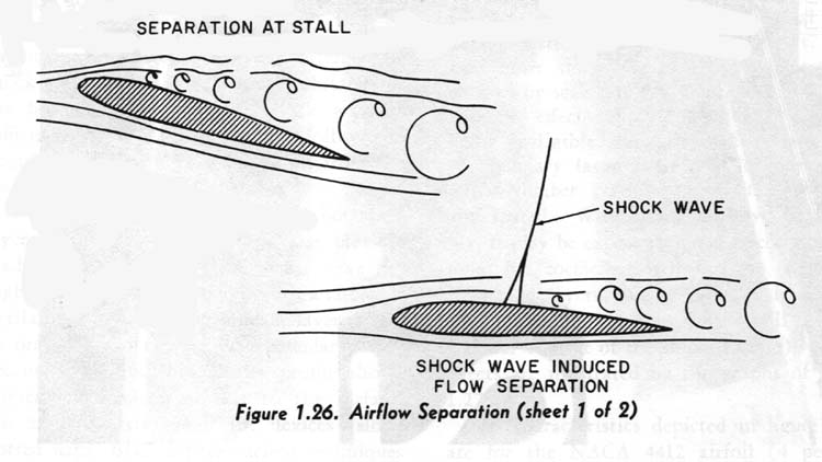

@AustrianSimon  16° maximaler Anstellwinkel auf Meereshöhe tönt vernünftig, 4° in irgend einer Höhe aber nicht. Ich vermute, dass Du hier zwei unterschiedliche Mechanismen der Strömungsablösung durcheinander bringst. Strömungsablösung geschieht, wenn der Druckanstieg zu gross und die Energie in der Strömung zu klein ist um diesen zu überwinden. Meistens folgt darauf noch eine Rückströmung.
Wenn man von Strömungsablösung durch maximalen Anstellwinkel spricht (vgl stall), dann meint man in der Regel diejenige welche entsteht, wenn der Druckanstieg zur Umströmung der Profiloberseite zu gross wird. Diejenige Strömungsablösung, welcher Du 4° oder 5° Anstellwinkel zuordnest, dürfte diejenige sein, welche durch den Druckanstieg hinter dem Verdichtungsstoss (Rekompression) entsteht, weil Du im schallnahen Flug lokal die Schallgeschwindigkeit überschritten hast.
Diese Skizze aus Aerodynamics for naval aviators illustriert den Unterschied!
Als wir mal bei einem Lear-Jet die Strömungsablösung mit Rückströmung hinter dem Verdichtungsstoss mit Fäden auf der Flügeloberseite dokumentiert hatten (Fäden zeigten nach vorne), bevorzugten wir zur Rückkehr in anliegende Strömung die Leistung zu reduzieren anstatt zu stossen, was uns sicherer erschien....
Stefan
Bearbeitet von teetwoten

nein,  so ist es in diesem Fall nicht gewesen und ist auch nicht die Theorie.
Du hast recht, daß bei supersonic Shockwaves (also bei lokaler Überschreitung der Schallgeschwindigkeit)  auch eine Ablösung des Luftstroms auftritt (deswegen gibt es Vmo und Mmo, um die Geschwindigkeit über die Tragfläche jedenfalls unterhalb der Schallgeschwindigkeit zu halten), aber das ist hier nicht gemeint - dann dann hätte auch FBW der A321 nicht bei 4.2 oder 4.6 Grad AoA reagiert, sondern bei Annäherung an Mmo (und dann wäre die Reaktion der Protections eine andere gewesen).
Aus dem BFU Bulletin wurde die Crew der A321 von Maintenance wie folgt informiert: "…NACH SICHTUNG DER AOA WERTE, KOENNTE ES SEIN, DASS AOA1 UND AOA2 EINGEFROREN SIND UND EINEN ZU HOHEN ANSTROEMWINKEL MELDEN. FALLS DAS PROBLEM WEITERHIN BESTEHT, ADR 1 UND ADR 2 AUSSCHALTEN, WAS ABER ZU ALTENATE LAW FUEHRT.“ und weiter um 08:57 Uhr: „…VIELLEICHT REICHT ES AUCH NUR DEN ADR 2 AUSZUSCHALTEN. [...]"
Ich schlage vor, Du liest Dir den Bericht durch ?
