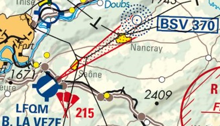

AirTiger Geschrieben 17. April 2019 Geschrieben 17. April 2019 Hallo zusammen Ich hoffe ich habe meine Frage im richtigen Forumsteil gestellt. Sonnst bitte einfach verschieben. Bei der VFR Karte von Frankreich (IGN) ist mir das Nachfolgende Symbol ins Auge gestochen. Leider kenne ich dieses nicht und Frage mich nun was dies Bedeutet. Zwischen Besancon la veze (LFQM) und dem NDB BSV kann man einen roten Kegel sehen welcher zwischen den roten Linien rote Punkte hat. Kann mir jemand sagen, was dieses Symbol genau bedeutet? Besten Dank für eure Hilfe. LG Kevin Zitieren
cosy Geschrieben 17. April 2019 Geschrieben 17. April 2019 Das ist der IFR Approach. Wie Du bestimmt weisst, kann in Frankreich ein IFR-Anflug auch ohne AFIS oder Tower erfolgen (In Deutschland würdest Du - in der gleichen EU mit dem gleichen 'SERA' in der Kiste landen... https://shorturl.at/blX19 Zitieren
ArcticChiller Geschrieben 17. April 2019 Geschrieben 17. April 2019 Auch in Deutschland gibts das, cosy. Es gibt dutzende Flugplätze in Deutschland mit RMZ in Luftraum G mit IFR-Anflügen. Nur in Grenchen macht man ein Pilotprojekt, weil man meint das Rad neu erfinden zu müssen. Das Symbol macht einfach darauf aufmerksam, dass IFR-Flüge dort daherkommen. Dies ist relevant, da im Luftraum G unter 3000ft msl keine Wolkenabstände mehr bestehen. Die allerbeste Midair-Collision-Mitigation erfolgt jedoch ohnehin schon durch schlechtes Wetter. Ich machte mal eine Analyse im Rahmen einer Ausbildung, wie viele Midairs und gefährliche Annäherungen bei marginal Wetter passieren - praktisch keine (ich fand nur einen Vorfall bei einer Bohrinsel mit Helikoptern). Midairs passieren fast ausschliesslich an Wochenenden in der Nähe von Flugplätzen mit schönstem Wetter, sprich, bei höchster Verkehrsdichte (Quelle: Jährliche Nall Reports der USA und die Airprox-Datenbank der UK undanderen Ländern). Zitieren
cosy Geschrieben 30. April 2019 Geschrieben 30. April 2019 Lieber Arctic Chiller (mir wird kalt..) Du hast mich offenbar nicht ganz interpretiert. Was ich meine, und was aus diversen Gesprächen mit Deutschen aus meiner Sicht nicht in deren Köpfe passte: In Frankreich gibts IFR-Anflüge an Flugplätze die unbesetzt sind- d.h. wo keiner am Funk sitzt und koordiniert. Daher ist das Symbol von verstärkter Wichtigkeit: wenn ich in so einem Luftraum z.B. einen Transit overhead mache, und ich zuvor den Funkverkehr nicht genügend abghört habe, kann ich sein dass ich zum gefährlichen Hinderniss werde in Platznähe, falls der IFR-Anflug knapp unter der Entscheidungshöhe einen Goarround macht- wo ich als VFR (oder S-VFR) knapp unter dem Deckel am Crossing bin... Ihr seid es gewohnt, dass der "Türmler" solche Situationen korrdiniert. Wenn's aber niemand hat, der koordiniert, dann sind halt die im selben Luftraum befindlichen Hirne gefragt.. Zitieren
ArcticChiller Geschrieben 4. Mai 2019 Geschrieben 4. Mai 2019 Nein eben, bei den vielen IFR-Anflügen mit RMZ in Deutschland wird nichts koordiniert, das ist gar nicht möglich im Luftraum G. Da läufts genauso wie du es beschreibst, die Piloten machen ihre Blind Calls und jeder denkt mit.Sent from my SM-A600FN using Tapatalk Zitieren
