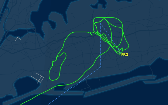

spornrad Geschrieben 15. April 2019 Geschrieben 15. April 2019 (bearbeitet) Ein Unfall mit unglaublichem Dusel: Eine C172 hat im Nebel mehrere Anflüge abgebrochen und ist aus Spritmangel in NYCity notgelandet. Sie hat sich so glücklich in Stromleitungen verheddert, dass der Pilot und zwei Passagiere kaum verletzt wurden. https://www.nytimes.com/2019/04/15/nyregion/plane-crash-valley-stream.html Gruss Bearbeitet 15. April 2019 von spornrad 1 Zitieren
FalconJockey Geschrieben 15. April 2019 Geschrieben 15. April 2019 Das war gute Flugplanung 1 1 2 Zitieren
bleuair Geschrieben 15. April 2019 Geschrieben 15. April 2019 (bearbeitet) vor 31 Minuten schrieb spornrad: im Nebel mehrere Anflüge abgebrochen und ist aus Spritmangel in NYCity notgelandet Zur Verdeutlichung: Zitat attempting to land the plane at Republic Airport, in East Farmingdale. But Mr. Kim struggled to land in the fog and missed the runway. After four failed efforts to land at the regional airport, the plane was directed to Kennedy Airport, where Mr. Kim made two more attempts before running out of fuel, Da macht man sich schon ein paar Gedanken... Ziemlich sicher war es Night VFR. Die Lichter der Stadt haben von unten bestimmt den Nebel erhellt, es ist wohl in 1000ft AGL nicht "white out" wie sonst in IMC. Ein Einflug von VMC auf direktem Track an den Pistenanfang, mit definiertem Top of Descend und Rate of Descend, sollte doch bei "volle Pulle Pistenbeleuchtung" den Weg weisen? Bearbeitet 15. April 2019 von bleuair Bildlink 1 Zitieren
spornrad Geschrieben 15. April 2019 Autor Geschrieben 15. April 2019 (bearbeitet) Wenn du den Track siehst wirds dir ganz schlecht. Der hatte wirklich viel mehr Dusel als Verstand, unglaublich. Auf dem Weg nach JFK ist ihm dann der Sprit ausgegangen. Und das ganze über NYC Long Island bei Nacht und Nebel. Aber man muss auch sagen: Er hat die Kiste wahrscheinlich nicht gestalled. Fly the airplane... Den verknacksten Finger hat er sich aber redlich verdient Bearbeitet 15. April 2019 von spornrad 3 Zitieren
teetwoten Geschrieben 16. April 2019 Geschrieben 16. April 2019 Also, wenn man alle diese Schlaufen aneinanderreiht so kommt doch noch etwas Reichweite zustande. Er musste in seiner Planung doch min. einen offenen Alternate gehabt haben und den hätte er halt anfliegen sollen bevor er mit 4 Versuchen wertvollen Treibstoff verbraucht hat. Im Übrigen können die Tanks mit einer C172 kontrolliert heruntergeflogen werden. Das weiss doch jeder Schüler: Auf Both-Stellung vernünftig runter gehen lassen (ohne zu Schieben und ohne Querlage). Dann Stoppuhr betätigen und Tank auf eine Seite umschalten. Sobald stottert auf andere Seite und Stoppuhr erneut betätigen, was die ziemlich genaue Restflugzeit ergibt. Nachts über einer Stadt den Treibstoff ausgehen zu lassen ist schon sehr bedenklich.... Stefan Zitieren

spornrad Geschrieben 16. April 2019 Autor Geschrieben 16. April 2019 (bearbeitet) Kim hat zwar den Wetterbericht vergessen, und Spritreserve für Night VFR hielt er auch für übertrieben. Aber: Bei den C172 die ich geflogen bin war der AI vacuum-driven. Also hatte er beim finalen Eintauchen in den Nebel vermutlich keinen zuverlässigen AI mehr. Und er hat die Kiste nicht in Panik und OV gestallt, sondern ist ziemlich cool mit Mindestfahrt bei kaum Sicht in die Stromleitungen gesegelt. (Vielleicht war er auch nur so cool, weil er wg Nebel nicht gesehen hat, wo er da gerade versucht zu landen ) Radiowork war auch ganz passabel, dafür, dass er gleich zwei Flughäfen in NYC lahmgelegt hat! Entweder hat Kim so viel Glück wie 5 Lottogewinner zusammen, oder er kann einigermassen mit ner Cessna umgehen. Spricht eigentlich für die Flugschule. Die sollten nur das mit der Flugplanung nochmal ein bisschen auffrischen Ob man wohl bei soviel Fahrlässigkeit für die Schliessung von JFK zu Kasse gebeten wird? Bearbeitet 16. April 2019 von spornrad 2 Zitieren
bleuair Geschrieben 17. April 2019 Geschrieben 17. April 2019 Am 16.4.2019 um 13:57 schrieb spornrad: Bei den C172 die ich geflogen bin war der AI vacuum-driven. Also hatte er beim finalen Eintauchen in den Nebel vermutlich keinen zuverlässigen AI mehr. Albrecht, auf die Gefahr hin, mich als Noob bezeichnen zu lassen, aber wie beeinträchtigt Nebel die Zuverlässigkeit des AI? Was habe ich übersehen? Und wenn Du von "Eintauchen" sprichst: Ist das bestätigt? Flog die Maschine erst VMC on top in der Nacht (das geht, ist ungefährlich und schön anzusehen) und danach hat er insgesamt 6 kuriose Anflüge gemacht? Ist er nicht viel eher dauernd in IMC rumgegurkt und hat bloss versucht, die komischen Zeiger vor sich zu lesen? Wenn man mit einem Uhrenladen IFR fliegt, sollte man doch trotzdem, auch ohne Magenta track, in der Lage sein, gerade und gerichtet auf eine Piste runterzufliegen. Wenn die MDA nicht geht für dieses Flugzeug, spricht der Türmer die Cessna den Rest eben runter, er hatte ja immerhin Radarkontakt bis 100ft agl. Dann sollte man eigentlich die Lichter einer Piste sehen und die restlichen 100ft auch noch irgendwie runterfliegen können auf 3 Kilometer Auslauffläche?! Zitieren
spornrad Geschrieben 18. April 2019 Autor Geschrieben 18. April 2019 Hi Mirko, nee bei meinem Post war sehr viel Spekulation dabei. Wegen des Tracks und Funkverkehrs glaub ich, dass er Night-VFR geflogen ist. Deshalb nahm ich an, dass er über einem "maritime Layer" (tiefe Nebeldecke) unterwegs war. Das ist an der Küste speziell nachts sehr häufig (ich hab PPL in LA gemacht). Und dann nahm ich weiter an, dass er mit Motorausfall das Vacuum verliert und ihm langsam der AI abkippt. Aber du hast Recht, ich hab mich auch gewundert warum er nicht versucht hat nach GPS Track zu landen (nachdem das mit dem ILS wohl nicht so geklappt hat). Für "echte" Details müssen wir aufs NTSB warten Gruss 1 1 Zitieren

spornrad Geschrieben 18. April 2019 Autor Geschrieben 18. April 2019 (bearbeitet) 26 minutes ago, FalconJockey said: Der Herr Kim hätte nur ein paar Meilen nach Teterboro oder Umgebung fliegen müssen... Herr Kim hatte aber doch nach 5 h VFR von Niagara nur noch einen "wenzgen Schlock" in den Tanks. Das wusste der schon, da wurde es schon am Sphinkter ganz eng und dann denkt es sich schwer raus aus dem "get-home-itis" Tunnel Dann hat aber ATC auch noch gepennt. Mr Kim hat die schliesslich nach alternate weather gefragt. Und Teterboro war auch nicht viel weiter als JFK... Aber so richtig entspannt klingt das für NVFR auch nicht: 201904150051 METAR KTEB 150051Z 15007KT 5SM BR OVC009 19/16 A2963 Bearbeitet 18. April 2019 von spornrad Zitieren
bhoeneis Geschrieben 18. April 2019 Geschrieben 18. April 2019 (bearbeitet) vor 3 Stunden schrieb FalconJockey: Der Herr Kim hätte nur ein paar Meilen nach Teterboro oder Umgebung fliegen müssen... Der Entscheid nach KTEB zu diverten, hätte er allerdings früh fällen müssen (bevor er noch lange über KFRG herumgurkte). vor 2 Stunden schrieb spornrad: Dann hat aber ATC auch noch gepennt. Mr Kim hat die schliesslich nach alternate weather gefragt. Und Teterboro war auch nicht viel weiter als JFK... Zum Zeitpunkt als er die ATC (KJFK TWR) nach einem Alternate ohne Ceiling gefragt hatte, war es ohnehin bereits zu spät, um nach KTEB zu diverten. Da war er schon 3 nm West of KJFK. Aufgrund des Füllstands der Tanks hätte er es vielleicht noch knapp zum Hudson geschafft [ wo er dann allenfalls hätte versuchen können den Sully zu imitieren.... ]. Die ATC hat allerdings nicht die Frage des Piloten beantwortet. Bearbeitet 18. April 2019 von bhoeneis typo Zitieren
FalconJockey Geschrieben 18. April 2019 Geschrieben 18. April 2019 Eben, er hätte gar nicht bis Republic fliegen dürfen, denn das Wetter war ja schon lange unter jeglichen Minima. Plätze wie TEB, CDW, MMU lagen mehr oder weniger auf der Flugroute von Niagara nach Republic. Edit: HPN war leider auch eingenebelt. http://www.ogimet.com/display_metars2.php?lang=en&lugar=kfrg+kteb+kcdw+khpn+kmmu+&tipo=SA&ord=REV&nil=NO&fmt=txt&ano=2019&mes=04&day=14&hora=22&anof=2019&mesf=04&dayf=15&horaf=06&minf=59&send=send Zitieren
