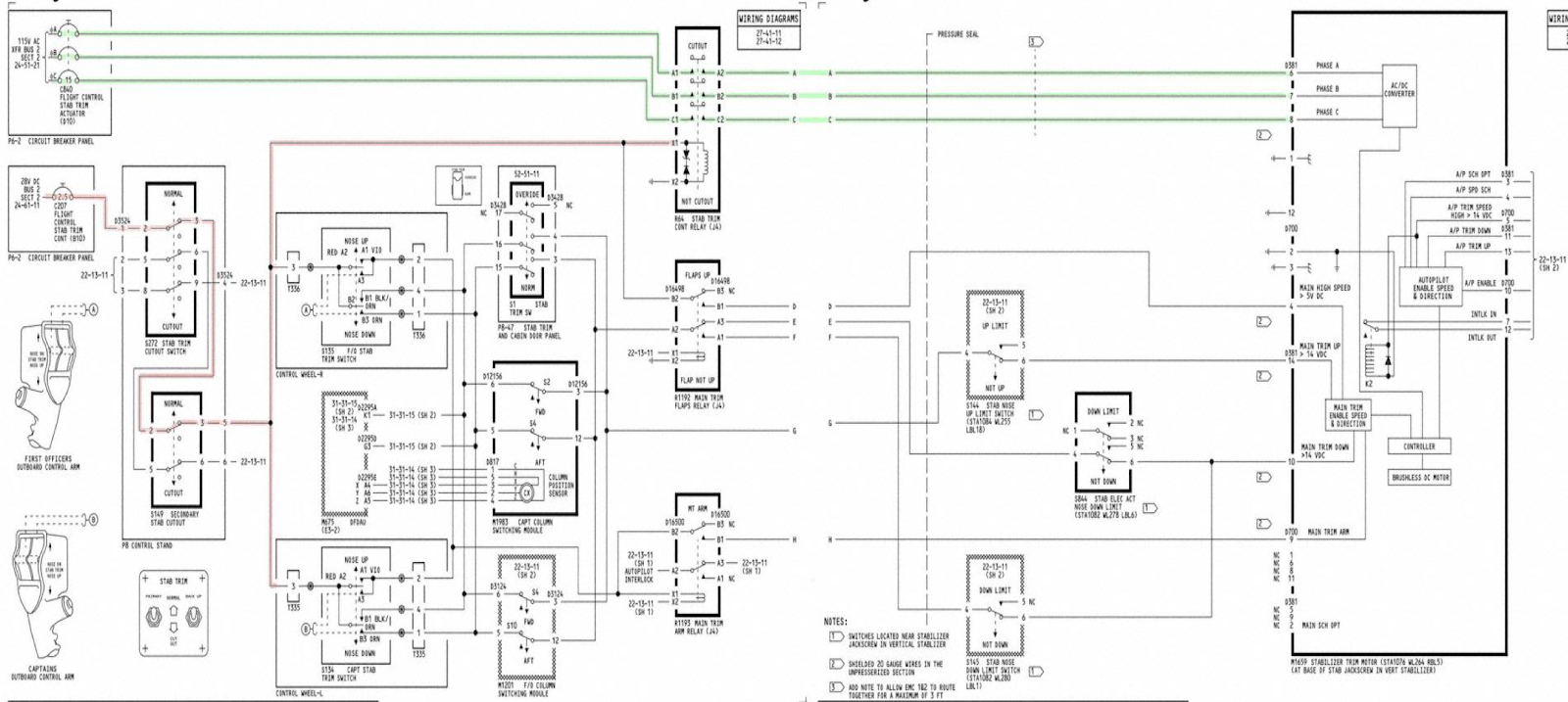

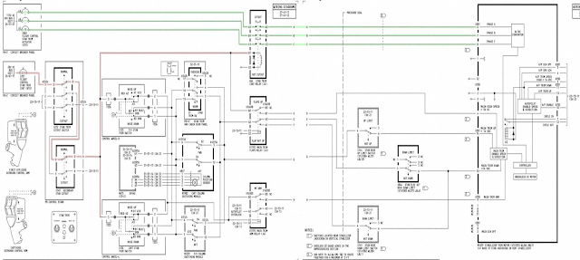

spornrad Geschrieben 22. August 2019 Geschrieben 22. August 2019 (bearbeitet) https://www.satcom.guru/2019/08/connecting-dots-from-command-to-action.html Hier ein Detailvergleich der Trimmsysteme der NG und der MAX von Peter Lemme mit kommentierten elektrischen Schematics. Und: " Putting together bits and pieces to make connections. Please understand I may have made mistakes. " Gruss Albrecht Bearbeitet 22. August 2019 von spornrad 1 Zitieren

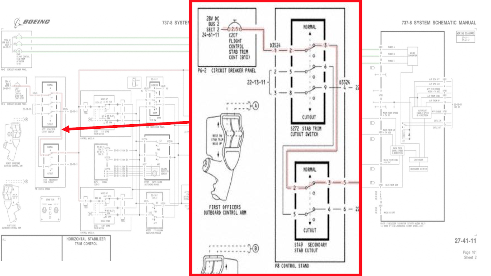

spornrad Geschrieben 23. August 2019 Geschrieben 23. August 2019 (bearbeitet) 8 hours ago, IFixPlanes said: Ich habe nur eine Falschaussage klargestellt. Hast du nicht. Das war keine "Falschaussage": The 707/727/737 original design used an electric actuator for manual electric control and another electric actuator for autopilot trim control. Starting with the 737NG, a single actuator with separate control interfaces for manual electric and for autopilot was used. Du hast doch nur belegt, dass gleichzeitig mit dem Erscheinen der NG 1996 die Classic per SB 1995 optional auch auf das NG single actuator Trimmsystem umgebaut werden konnte. Das ändert nichts an der Richtigkeit der Aussage Starting with the 737NG, a single actuator ...was used. Oder überseh ich da was? Übrigens ist diese Entwicklungsgeschichte wichtig. Nur so kann man verstehen, warum zB die Max immer noch zwei getrennte Cut-out switches hat, die genau dasselbe tun und deshalb gar keinen Sinn machen. Du bringst immer sehr gut belegte Details und Originalunterlagen. Danke dafür, das ist sehr lehrreich. Aber trotzdem muss ich nicht immer mit dir einer Meinung sein ... Gruss Albrecht Bearbeitet 23. August 2019 von spornrad Zitieren
Gast Geschrieben 23. August 2019 Geschrieben 23. August 2019 vor 44 Minuten schrieb spornrad: ...... zwei getrennte Cut-out switches hat, die genau dasselbe tun und deshalb gar keinen Sinn machen. wie kommst Du den da drauf? (u.a. aus AVSoft B737NG Quick Study Guide) STABB TRIM CUTOUT SWITCH: Deactivates the stabilizer trim switch operation. Electonic trim inputs are removed from the single stabilizer trim motor. A/P STAB TRIM CUTOUT SWITCH: Deactivates the autopilot stabilizer trim switch operation and disengages the autopilot if it is engaged. Autopilot trim inputs are disconnected from the single stabilizer trim motion. Der Single trim motor bleibt bei beiden Ereignissen noch unter Strom! Es ist ja schon ein Unterschied ob TRIM CUTOUT gebraucht wird weil der A/P fehlerhaft trimmt oder z.B. ein Schalter am Steuerhorn fehlerhaft funktioniert. Bei A/P trim failure hat man kein A/P mehr, kann aber noch am Steuerhorn trimmen und umgekehrt. Ist das nicht sinnvoll? Bernhard (LSZH) Zitieren

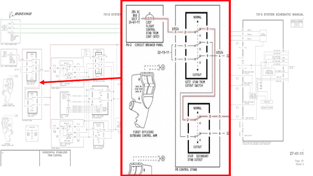

spornrad Geschrieben 23. August 2019 Geschrieben 23. August 2019 11 hours ago, quinto55 said: Ist das nicht sinnvoll? Das ist total sinnvoll. Bei der NG, wie du schreibst, nimmt der eine Schalter nur den Autopiloten vom Trimm, belässt aber den elektrischen (manuellen, per yoke-switch) Trimm. Der zweite Schalter macht den Trimmotor stromlos. Bei der Max aber legen jetzt beide Schalter den gesamten elektrischen Trimm lahm, incl. Autopilot und manuell elektrisch. Und das macht eben keinen Sinn, verwirrt höchstens die Crew, und macht es unmöglich, MCAS zu isolieren und den manuellen elektrischen Trimm zu behalten. Gruss Albrecht 2 1 1 Zitieren
Gast Geschrieben 23. August 2019 Geschrieben 23. August 2019 vor 4 Stunden schrieb spornrad: Bei der Max aber legen jetzt beide Schalter den gesamten elektrischen Trimm lahm, incl. Autopilot und manuell elektrisch. Und das macht eben keinen Sinn, verwirrt höchstens die Crew, und macht es unmöglich, MCAS zu isolieren und den manuellen elektrischen Trimm zu behalten. Das könnte man bei Chris Brady so verstehen. Ich denke jedoch man sollte sehr genau bei der Übersetzung sein. Es geht es um die Main electric inputs/AP inputs. Von der Stromversorgung des Single stabilizer trim motors ist hier nicht die Rede. Ich denke daher die Stromversorgung wird auch bei der MAX nur unterbrochen sein, wenn beide CUT OUT SWITCHES (umbenannt in PRI & B/U) gezogen sind. Ich denke die Stromversorgung des Single stabilizer trim motors bei der MAX arbeitet wie bei der NG (also beide Switches müssen gezogen sein um den Single stab trim motor stromlos zu machen). Es heisst ja cut-off (die besten Übersetzungen sind "Trennen" oder "Abschalten", nicht "Ausschalten", das wäre "turn off") und ausserdem die QRH-Procedures bei der MAX sind die gleichen wie bei der NG. ich habe leider keine Unterlagen der MAX um das zu klären und warum die Umbenennung erfolgte. Hier der Text aus Chris Brady. http://www.b737.org.uk MAX Differences Note that on the MAX, the MAIN ELEC and AUTO PILOT Stab trim switches now either switch will cut-off both main electric and autopilot stab trim. They are renamed PRI and B/U (primary and backup). The switches are guarded in the NORMAL position (switch up) and CUTOFF is switch down. The QRH procedure is the same for all 737s. Bernhard (LSZH) Zitieren
spornrad Geschrieben 24. August 2019 Geschrieben 24. August 2019 (bearbeitet) 9 hours ago, quinto55 said: now either switch will cut-off both main electric and autopilot stab trim Das ist eindeutig: ...jetzt schaltet jeder der beiden Schalter sowohl den Hauptbus des elektrischen Stab Trimm als auch den Autopilot Stab Trimm ab. In dem Blog von Peter Lemme, den ich weiter oben verlinkt habe, findet man die Stromlaufdiagramme der NG und der Max gegenübergestellt. Sie bestätigen diese geänderte Schaltlogik bei der MAX gegenüber der NG: the new cutout configuration removed any option to isolate autopilot commands from electric commands; any malfunction relies on reversion to manual wheel trim Der Wegfall der Möglichkeit, den wildgewordenen Autopilot Trimm abzuschalten, aber den Yoke-Switch Trimm zu erhalten, war IMHO ein wesentlicher Faktor in der Ursachenkette für diesen Crash. In einer NG hätten sie einfach den spinnerten FCC vom Trimm wegschalten und dann mit funktionierendem manuellem elektrischem Trimm weiterfliegen und die Vertrimmung elektrisch korrigieren können. In der MAX ging das nicht mehr. Da waren sie einzig auf den bei hoher Geschwindigkeit blockierenden mechanischen Trimm angewiesen. Beim verzweifelten Versuch, den elektrischen Trimm doch wieder zu benutzen, hat sie dann letztendlich der FCC, den sie bei der MAX wieder zuschalten mussten, um elektrische Trimmung zu kriegen, gekillt. Gruss Albrecht Anhang: Hier die geänderte HW der MAX im Detail. Da die beiden Cutout Schalter jetzt in Serie liegen, schaltet jeder der beiden die Stromversorgung des Trimmotors tot. Ein Schalter: Tot. Beide Schalter: Tot+Tot. Das hab ich weiter oben mit sinnlos gemeint 28 VDC STAB TRIM CONT is routed through both PRIMARY and B/U cutout switches, in series. The additional contacts in the cutout are used for FCC trim control. Bearbeitet 24. August 2019 von spornrad Zitieren
Gast Geschrieben 24. August 2019 Geschrieben 24. August 2019 vor 18 Minuten schrieb spornrad: ...jetzt schaltet jeder der beiden Schalter sowohl den Hauptbus des elektrischen Stab Trimm als auch den Autopilot Stab Trimm ab. Was meinst Du mit Hauptbus? Wird der der Single Stabilizer Trim Motor stromlos gemacht oder nicht? Das ist die entscheidende Frage und ich folge keinen Gurus, ich will Fakten. Bei allem Respekt, wenn es Widerspruch in diesem Zusammenhang gegen Lemme gibt, warte ich erst mal ab, was in den Diskussionen dann kommt. Meinem Verständnis und nach meinen Unterlagen nach geht's ums ein- und ausschalten von Steuerimpulsen und nicht um die elektrische Stromversorgung des Single stabilizer trim motors. Das macht doch auch keinen Sinn diesen gleich komplett abzuschalten. So lange es geht will man den Motor doch nutzen können und nur fehlerhafte Steuerimpulse eliminieren. Wir sind uns einig, wenn bei der NG CUTOUT MAIN ELEC und AP gezogen sind, ist der Trimmotor stromlos, wenn bei der MAX PRI & B/U beide gezogen sind auch. Wenn PRI (primary) alleine gezogen ist, was passiert dann? Warum braucht es ein B/U (backup)? Kann Lemme wirklich beweisen, B/U wäre ein Dummy-Schalter? Warum bei der MAX beide Steuerimpulsmöglichkeiten gleichzeitig ausgeschaltet werden, weiss ich nicht. Hängt vielleicht mit modernen AP und CDU Logik zusammen,bliebe auch noch zu klären. Ich gebe auch noch zu bedenken das es in der 737MAX weiterhin den STAB TRIM SWITCH auf dem Pedestal unten rechts gibt. Spricht auch dafür das die elektrische Stromversorgung des Trim motors nicht geändet wurde, d. h. die grundlegende Logik blieb gleich. Bernhard (LSZH) Zitieren
guy Geschrieben 24. August 2019 Geschrieben 24. August 2019 Da bewegt sich was ! Die Testmaschine N7201S (737 Max 7) hat wieder 3 (reale) Testflüge gemacht . -am 15 August 2h17m -am 19 August 1h14m -am 23 August 2h05m https://flightaware.com/live/flight/N7201S https://www.flightradar24.com/data/aircraft/n7201s/#21d0311a Zitieren

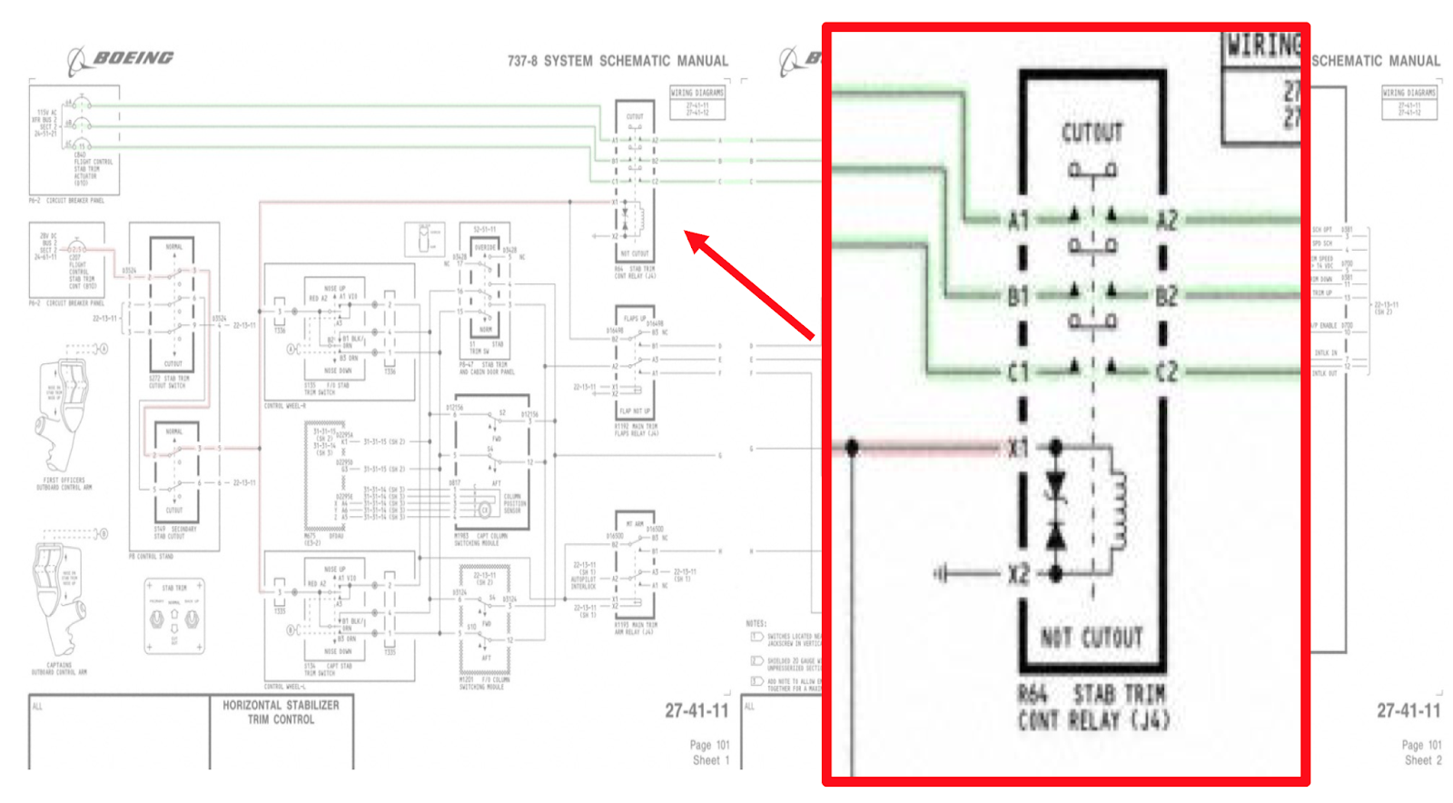

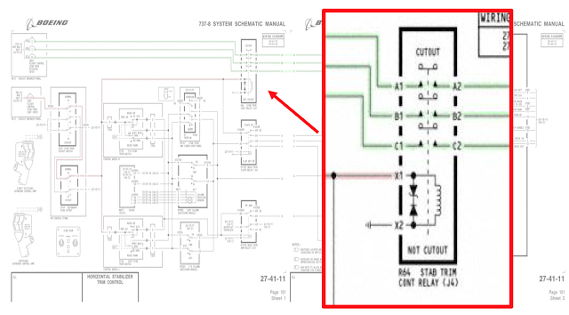

spornrad Geschrieben 24. August 2019 Geschrieben 24. August 2019 (bearbeitet) 1 hour ago, quinto55 said: Was meinst Du mit Hauptbus? Wird der der Single Stabilizer Trim Motor stromlos gemacht oder nicht? Wird er. Die 115V 3Phasen Wechselstromversorgung des Motors (grün) läuft durch ein Relais (R64 Stab Trim Cont Relais). Hauptbus ist 28 VDC STAB TRIM CONT (rot) und steuert dieses Relais. Beide Cutout Schalter in Reihe trennen 28 VDC STAB TRIM CONT und machen den Motor stromlos. Da gibt es nichts zu deuteln, und auch keinen Widerspruch. Die Original-Boeing Schaltpläne der MAX zeigen das glasklar. Gruss Albrecht The stabilizer trim actuator is powered by 115V, 3-phase power. The power is routed through R64 STAB TRIM CONT RELAY. Only when the relay is "not cutout" does the power pass through the relay. . Bearbeitet 24. August 2019 von spornrad Zitieren
Gast Geschrieben 24. August 2019 Geschrieben 24. August 2019 vor einer Stunde schrieb spornrad: Wird er. Die 115V 3Phasen Wechselstromversorgung des Motors (grün) läuft durch ein Relais (R64 Stab Trim Cont Relais). Hauptbus ist 28 VDC STAB TRIM CONT (rot) und steuert dieses Relais. Beide Cutout Schalter in Reihe trennen 28 VDC STAB TRIM CONT und machen den Motor stromlos. Da gibt es nichts zu deuteln, und auch keinen Widerspruch. Die Original-Boeing Schaltpläne der MAX zeigen das glasklar. Lemme beschreibt es auch so PRIMARY cutout switch is thrown. This takes 28 VDC away from R64 STAB TRIM CONT RELAY, in turn taking power away from the actuator. There is also no power for the R1193 MAIN TRIM ARM RELAY, nor to send both the ARM and the ANU command signals. The B/U cutout switch performs exactly the same function as the PRIMARY cutout switch: Power is removed from the actuator, the ARM and ANU command signals are not powered. und unterlegt es mit graphisch kommentierten Schaltplänen. Das bedeutet aber, B/U soll ein Dummy-Swich sein. Das will ich dann doch noch von anderer Seite verifiziert haben. Ich bin kein Elektroniker, schon gar kein zertifizierter Boeing 737 Elektroniker der dies aus den gezeigten Schaltpänen rauslesen kann. Von der Funktionalität wie bisher von der NG bekannt wäre das in der Tat nonsens. Ich bitte Ingo (Ifixplanes), auch wenn's mühsam ist, sich nochmal zu dem Punkt zu äussern. ich werde meine anderen professionellen Quellen auch kontaktieren, das dauert aber leider ein wenig. Bernhard (LSZH) Zitieren
spornrad Geschrieben 24. August 2019 Geschrieben 24. August 2019 Hallo Bernhard, verifizier das bitte gerne. Ich bin in meinem Medizingeräte-Beruf u.a. auch als Elektroniker unterwegs. Jeder Profi, dem du das Schema zeigst, wird dir das identische Schaltverhalten der beiden Cutouts in Serie bestätigen. Man sollte nicht vergessen, dass das Dogma bei der Max Entwicklung hiess: Keine Umschulung notwendig! Das ist meines Erachtens der einzige Grund, warum beide Schalter belassen wurden, obwohl das -in Verbindung mit der kargen Informationspolitik des Herstellers- von der NG kommende Crews richtig verwirren konnte. Gruss Albrecht Zitieren
