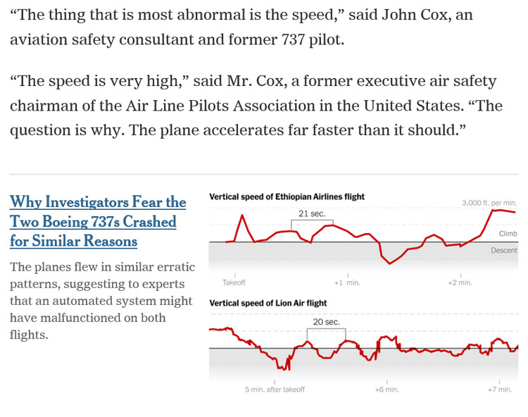

spornrad Geschrieben 15. März 2019 Geschrieben 15. März 2019 (bearbeitet) Die Trimmspindel der Ethiopian wurde gefunden, und steht wohl nahe am Nose-down Anschlag. https://af.reuters.com/article/commoditiesNews/idAFL3N2121LB Mehrere Quellen berichten von abnorm hoher Groundspeed und einem oszillierenden vertikalen Flugprofil in Bodennähe. https://www.nytimes.com/2019/03/14/world/boeing-737-max-ethiopian-airlines.html?action=click&module=Top Stories&pgtype=Homepage Gruss Albrecht Bearbeitet 15. März 2019 von spornrad 1 2 Zitieren
teetwoten Geschrieben 15. März 2019 Geschrieben 15. März 2019 (bearbeitet) Hab ich das richtig verstanden, dass im Zuge der (mutigen) Optimierungen bei diesen Flugzeugen die Höhenruder so klein geworden sind, dass sie alleine das statische Gleichgewicht (worst case CG) nicht mehr ausgleichen können, sondern hierfür den (verstellbaren) Stabilo benötigen? Klar, ein verstellbarer Stabilo kombiniert mit einem ausgerichteten Höhenruder ergeben ein Pseudopendelruder mit all seinen Vorteilen (zB minimierter Trimmwiderstand). Wenn dem aber so wäre, dann könnte ein davon gelaufener Stabilo (oder ein davongelaufener CG - zB Frachtverschiebung) mit dem Höhenruder gar nicht mehr übersteuert werden, auch nicht bei entsprechend hohen Steuerkräften, wofür ihre Festigkeit ja ausgelegt sein muss! Stefan N.B. Im FAR §25.255 finde ich einen Hinweis wonach ein Höhenruder (manuell) einen trim-runaway von höchstens 3 Sekunden übersteuern können muss. Offenbar geht man davon aus, dass der Pilot den trim-runaway merkt und ihn innerhalb von 3 Sekunden erfolgreich beendet! N.B. Falls VOLUME (Ralf) noch mitlesen sollte, wäre es schön, wenn er uns seinen sehr geschätzten Wissenstand hierzu kundtun könnte. Bearbeitet 15. März 2019 von teetwoten 1 Zitieren

JanCx Geschrieben 15. März 2019 Geschrieben 15. März 2019 (bearbeitet) Noch ein Artikel mit weiteren Details zum Flugverlauf. https://www.nytimes.com/2019/03/14/world/boeing-737-max-ethiopian-airlines.html Gruß, Jan Bearbeitet 15. März 2019 von JanCx 2 Zitieren
teetwoten Geschrieben 15. März 2019 Geschrieben 15. März 2019 ex https://www.nytimes.com/2019/03/14/world/boeing-737-max-ethiopian-airlines.html Wenn mit Steigleistung gesunken anstatt gestiegen wird, so wird die Geschwindigkeit zwangsläufig untypisch hoch. Diese Profile lassen schon vermuten, dass die Piloten mit der Automatik gekämpft haben müssen. Sobald die Trimmung oder der Autopilot derart spuckt, dann schaltet ihn jeder Pilot aus. Und jeder Pilot, welcher eine Umschulung (oder Einweisung) bestanden hat weiss mit welchem Schalter das zu erreichen ist. Aber offenbar ist das bei diesem Flugzeug nicht so klar, was dann natürlich unentschuldbar ist, wenn die Konsequenzen für Passagiere und Piloten derart einschneidend sind. Mit diesem Flugzeug scheint einiges nicht in Ordnung zu sein. Hoffentlich gehen nicht dieselben Leute an das Korrekturwerk, wie diejenige, die es verbockt haben. Hoffentlich hat Boeing noch Mitarbeiter, welchen die nunmehr erforderliche Sorgfalt und Gewissenhaftigkeit im Knochenmark sitzt und hoffentlich lässt Ihnen die Geschäftsleitung genügend Zeit für eine reife und erprobte Lösung... Stefan 4 Zitieren
