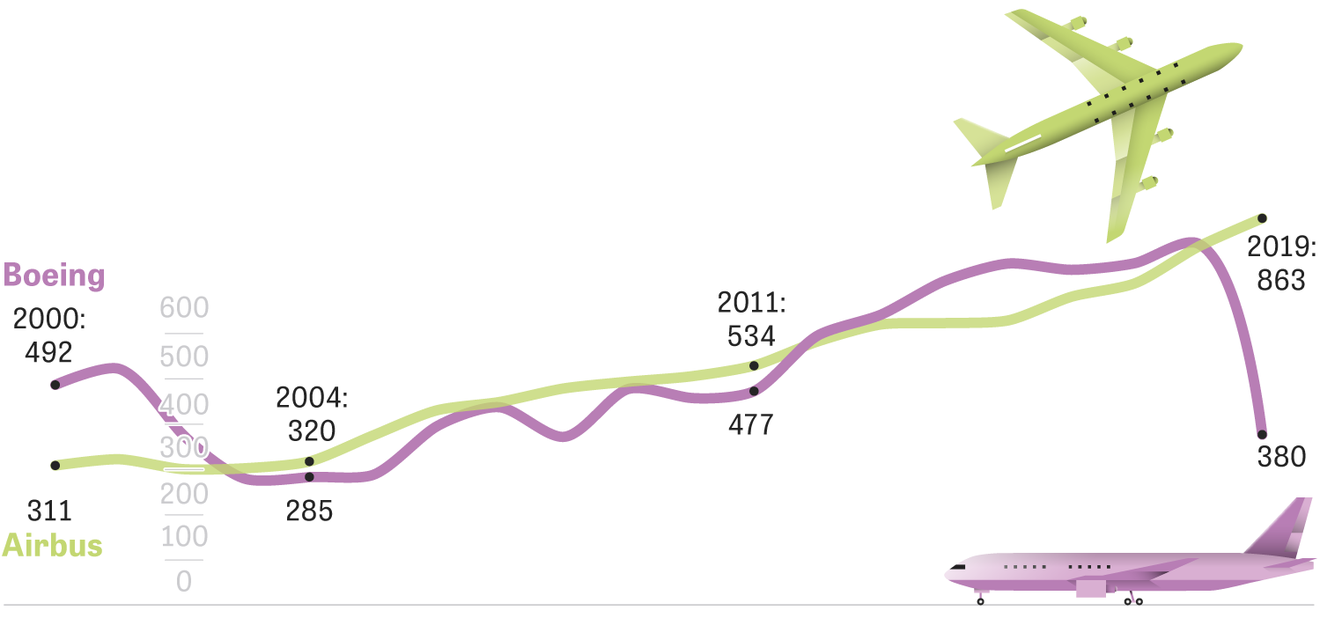

spornrad Geschrieben 4. Februar 2020 Geschrieben 4. Februar 2020 Stolz am Boden. Wie Boeing kaputtgespart wurde. Ein Artikel in der Zeit von Dominik Gates https://www.zeit.de/2020/06/boeing-dave-calhoun-737-max-flugzeughersteller/komplettansicht Aus dem Artikel: Vergleich der Auslieferungen von Airbus und Boeing seit 2000 © ZEIT-GRAFIK: Doreen Borsutzki : Boeing habe die Ingenieurkultur des Unternehmens immer durch die Teams, die alle zehn Jahre zum Bau neuer Flugzeuge zusammengestellt wurden, von einer Generation an die nächste weitergegeben. "Wir haben jetzt zwei Jahrzehnte lang Mitarbeiter gehabt, denen die Erfahrung fehlt, ein gutes, leistungsstarkes Entwicklungsprogramm zu durchlaufen... ... So gelang es Airbus, für das größte Modell seiner A320neo-Familie, die A321neo, eine neue Version mit zusätzlichen Treibstofftanks auf den Markt zu bringen. Dadurch hat die Maschine eine deutlich höhere Reichweite – und Airbus besetzte damit genau den Mittelstreckenmarkt, den Boeing mit seinem NMA im Blick hatte. " 1 Zitieren
