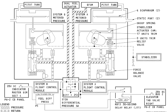

spornrad Geschrieben 15. November 2019 Geschrieben 15. November 2019 (bearbeitet) 9 hours ago, Frank Holly Lake said: Warum, regelt man die Steuerkräfte denn über die Trimmung und nicht über diese Einheit direkt am Knüppel? Spekulation: Weil das ein Neudesign des elektric/hydraulic/mechanic "elevator feel" Moduls erfordert hätte, das Ding ist kompliziert: Boeing 737NG Elevator Feel Computer System MCAS ist nur Software im FCC plus eine kleine Umverdrahtung der bereits vorhandenen Switches / Relais. War vermutlich / vermeintlich einfacher, schneller und billiger. Vielleicht weiss Ingo @IFixPlanes das besser oder genauer? Gruss Bearbeitet 15. November 2019 von spornrad 1 Zitieren

IFixPlanes Geschrieben 15. November 2019 Geschrieben 15. November 2019 Dieser Elevator Feel "Computer" ist rein mechanisch und sehr simpel. Der einzige Stecker is an dem Differential Pressure Switch welcher eine Warnlampe im Cockpit triggert sobald der Druckunterschied in den beiden Hydrauliksystemen länger als 30 Sekunden größer als 25% ist. Die gestrichelte Linie ist eine mechanische Verbindung! Bei einem Stromausfall gibt es dann zwar keine Warnung mehr aber die Steuerkräfte werden weiterhin geregelt. Die Schematic sieht bei der MAX (bis auf die Pfeilgröße an der Cam ) genauso aus. Diesen "Computer" sah in der ersten an einen Kunden ausgelieferten Bobby (MSN 19013) so aus: Da sind nicht sehr viele Unterschiede... 2 Zitieren

cosy Geschrieben 15. November 2019 Geschrieben 15. November 2019 3 hours ago, IFixPlanes said: Dieser Elevator Feel "Computer" ist rein mechanisch und sehr simpel. Der einzige Stecker is an dem Differential Pressure Switch welcher eine Warnlampe im Cockpit triggert sobald der Druckunterschied in den beiden Hydrauliksystemen länger als 30 Sekunden größer als 25% ist. Die gestrichelte Linie ist eine mechanische Verbindung! Bei einem Stromausfall gibt es dann zwar keine Warnung mehr aber die Steuerkräfte werden weiterhin geregelt. Die Schematic sieht bei der MAX (bis auf die Pfeilgröße an der Cam ) genauso aus. Diesen "Computer" sah in der ersten an einen Kunden ausgelieferten Bobby (MSN 19013) so aus: Da sind nicht sehr viele Unterschiede... Das ist meiner Ansicht nach in der Basis das Prinzip jefes pneumatischen Servoantriebs: Multiplizierung der Stellkraft (P-Anteil) bei gleichzeitigem Ausgleich der Regeldifferenz (D-Anteil) Zitieren
Frank Holly Lake Geschrieben 15. November 2019 Geschrieben 15. November 2019 (bearbeitet) vor 17 Stunden schrieb spornrad: Eine wie ich finde sehr gute Analyse des Unfallberichts in Björn's Corner. Er zeigt, dass es für beide Crews (Bevor Unfall und Unfall) mit den ihnen vorliegenden Infos nicht möglich war, den Fehler zu identifizieren. Er zeigt auch, dass die Reaktionszeit, von Boeing mit 4 s veranschlagt, bei beiden Crews völlig unmöglich zu erreichen war, wegen der Überladung mit allen möglichen Alarmen und Fehlfunktionen. Diese Reaktionszeit war aber entscheidend für die Einstufung einer MCAS Fehlauslösung als harmlos. Ich habe das mal ins Deutsche gebracht. Ist lang, aber lesenwert. Neue Erkenntisse für mich sind die Fehlerhafte Protokolierung der JT043 Crew, welche letztendlich dazu führte, dass die Wartungcrew nur den Speed disagree prüften (Luftdurchblasen und Prüfiung der Pitot Rohre). Hätte die Crew alle Fehlermeldungen eingetragen, hätte die Wartungscrew auch einem SMYD-Selbsttest durchgeführt und den AOA Sensor erneut überprüft und den Fehler vor dem JT 610 auch gefunden. Übersetzt : Der erste Teil des Fluges JT610 Das ist der erste Teil von Flug JT610, vor dem Unfallflug, ansehen. Dann fahren wir mit den Unfallflug JT610 fort und vergleichen dem vorherigen Flug JT043, um mehr Einsichten zu gewinnen, da dieser Flug mit demselben Problem flog, aber den Flug erfolgreich abgeschlossen hat. Wir werden speziell die Reaktionen der Piloten auf die Auswirkungen des einzelnen Angle of Attack (AoA) diskutieren, die eine falsche Einschätzung für diese Flüge haben könnte, und wie ein derart begrenztes Problem ein modernes Verkehrsflugzeug endgültig zum Absturz bringen könnte. Die Fakten zu den Themen stammen aus dem Abschlussbericht, und ich füge meine Gedanken und Schlussfolgerungen hinzu. Wir wissen heute, dass das Flugzeug auf dem Flug vor JT610, Flug JT043, genau dieselbe Konfiguration und dasselbe Problem hatte. Die während dieses Fluges angezeigten Fehlermeldungen waren unzuverlässige Fluggeschwindigkeit (IAS DISAGREE) und Flughöhe (ALT DISAGREE) auf dem Hauptflugdisplay (PFD) des Kapitäns und eine auf dem Overheadpannel angebrachte Warnleuchte für ein Problem mit dem Druck des Flugsteuerungsgefühls (FEEL DIFF PRESSURE). Alle diese Fehler sind auf falsche AoA-Werte zurückzuführen, da die ADIRU (Air Data Inertial Reference Unit) die AoA verwendet, um die Werte für die Fluggeschwindigkeit und die Höhe für Messfehler aufgrund der AoA zu korrigieren. Die falsche Korrektur für die Instrumente auf der linken Seite ergab einen Unterschied in den Werten für die Instrumente auf der rechten Seite, und der Unterschied wurde durch die Sicherheitsfunktionen des Avioniksystems festgestellt. Der 737 MAX hatte im Gegensatz zum 737 NG keine funktionale AoA-Warnung für die Anzeigen der Piloten. Es hätte dort sein sollen, aber aufgrund eines Programmierfehlers des Flight Control Computer (FCC) -Lieferanten, der auch die Software ausführte, wurde es auf MAX nicht angezeigt, für die die AOA-Anzeige auf den Displays der Piloten nicht verfügbar war. Das wurde erst erkannt, als das Flugzeug in Dienst gestellt wurde. Danach war es für jede Änderung zu spät und die Einführung der SW Änderungen waren für das erste Avionics-Software-Update 2021 geplant. Dies bedeutete, dass die Piloten des JT043 nicht analysieren konnten, was mit dem Flugzeug los war. Das Wartungsprotokoll listete die drei Warnungen auf, die angezeigt worden waren, zeigte jedoch nicht, dass das Flugzeug schwer zu kontrollieren war und dass die Besatzung die Trimmungsschalter verwendete, um eine wiederholte Nose down Trimmung des Flugzeugs zu stoppen. Der Kapitän dachte, es sei Speed Trim, das durch die fehlerhafte Geschwindigkeit, die beim Trimmen auftrat, verwirrt wurde. Er schrieb in Lion Airs Flugbesatzungs-Incident-System nach dem Flug "Speed Trim in die falsche Richtung getrimmt". Da die Besatzungen keine Informationen über MCAS hatten, war dies die plausibelste Erklärung für das, was passiert ist. Die Besatzung stufte das Trimmen nicht als "Trim Runaway" ein, da dies der Fall ist, wenn das Trimmen ununterbrochen in eine Richtung läuft, bis man es stoppt. Hier trimmte MCAS sieben bis neun Sekunden lang (abhängig von Mach) und hielt dann an, startete erneut und hielt dann in einem endlosen Wiederholungszyklus an. Der Unfallflug Das Flugzeug wurde vom Flugleinenmechaniker repariert an JT610s Captain übergeben. Der Mechaniker hatte die im Wartungshandbuch vorgeschriebenen Reinigungsmaßnahmen für das Pitot-System auf der Grundlage der von JT043 mitgeteilten Fehleranzeigen durchgeführt. Es gab keine Erörterung der Flugsteuerungsprobleme auf dem vorherigen Flug, da im Flugzeugwartungsprotokoll keine anderen Kommentare der Besatzung als Anmerkungen zu IAS DISAGREE, ALT DISAGREE und den FEEL DIFF PRESS-Warnungen enthalten waren. Während die Werte der AoA-Sensoren bei Drehung gültig werden (sie sind bei geringerer Fluggeschwindigkeit unzuverlässig), wird der linke Scikshaker für den fliegenden Kapitän aktiviert. Er informierte den Ersten Offizier (FO, Pilot Monitoring, PM) darüber. Nach kurzer Zeit erschien IAS DISAGREE auf dem Display des Kapitäns. Er bat den FO, die Checklisten für "Unzuverlässige Fluggeschwindigkeit" vorzulesen. Der FO hatte die Checkliste nicht im Kopf und es dauerte eine Weile, bis er die Checkliste im Quick Reference Handbook (QRH) gefunden und mit dem Lesen begonnen hatte. Punkt Nummer 8 auf der Liste besagt, dass „die Fluggeschwindigkeitsangaben links, in der Mitte (Backup) und rechts beim Trimmen und Stabilisieren des Flugzeugs überprüft werden müssen“. Inzwischen waren die Klappen hoch und der Captain kämpfte gegen MCAS. Daher wurde nie ein stabiler Zustand erreicht und es wurden keine Fluggeschwindigkeiten verglichen (sie unterscheiden sich nur mit 10 bis 15 Knoten auf Displays mit 200 bis 250 Knoten, so dass Sie ein ruhiges fliegen benötigt hätten, um einen sorgfältige Analyse durchzuführen , um Unterschiede zuverlässig zu identifizieren. Diese Zeit hatten Sie aber nicht. Die Nichterfüllung der IAS DISAGREE-Checkliste bedeutete, dass nie festgestellt wurde, welches ADIRU-System die Warnungen verursachte. Die Besatzung konnte daher nicht erkennen, dass das Problem einseitig war, und der FO hätte das Flugzeug auf seinem Display mit dem mittleren Backup-Display als Backup fliegen können. Im JT043-Flug konnte die IAS DISAGREE-Checkliste vervollständ abgearbeitet werden und die Fluggeschwindigkeitsdifferenz auf die Seite des Kapitäns zurückverfolgt werden. Dies war möglich, da der FO gegen MCAS hielt, ohne aufzuhören zu trimmen, was die Ruhe gab, um die Ablesungen durchzuführen. Ein dritter Pilot auf dem Klappsitz half ebenfalls bei der Analyse der Probleme. Der FO sagte, er könne das Flugzeug fast nicht halten (er habe eine Stockkraft von 105 Pfund, was sehr hoch sei) und der Captain sagte ihm anschließend, er solle permanennt weiter trimmen. Sobald der Fehler aufgetrennt war, wurde versucht, die Trim Cutout-Schalter zu betätigen, und die Trimmung stoppte. Schalteten sie die Trim Cutout-Schalter wieder ein und erneut senkte die Maschine die Nase. Die Schalter wurden dann für den Rest des Fluges in die ausgeschaltete Position gebracht. Die Verwendung der Schalter zur Unterdrückung einer verwirrten Geschwindigkeitsreduzierung wurde nach dem Flug nicht im Wartungsprotokoll dokumentiert, da "das Beheben des IAS DISAGREE-Problems beheben würde", Im Wartungsprotokoll nach dem Flug, war da „das Beheben des IAS DISAGREE-Problems und die Verwirrung durch die Geschwindigkeitsanpassung samt deren beheben die Rede“, gemäß einer Nachbesprechung mit dem Captain des JT043. Jedoch wurde nicht genau genug auf die schwierigere Situation hingewiesen. Wie in einem Gespräch mit dem Captain des JT043 erläutert wurde. Der JT610 Captain hielt sich bei jedem Auslösen gegen die MCAS-Trimmung und trimmte sie dann auf neutrale Knüppelkraft. Während der Kapitän dan von de Trimmung abließ, wurde MCAS neu initialisiert und nach fünf Sekunden Wartezeit die Nase wieder nach unten getrimmt. Seine Reaktionszeit vor dem Trimmen war zuerst 10 Sekunden, dann schneller und setzte sich schließlich alle drei Sekunden ein (er konterte MCAS 22 mal gegen die Trimmung , bevor er den Flug an den FO übergab). Schlussfolgerungen Wir werden an dieser Stelle anhalten und die ersten Schlussfolgerungen ziehen: Ein Hauptgrund für den endgültigen Verlust von JT610 ist das fehlende AOA DISAGREE-Display auf den Displays der Piloten. Hätte die JT043-Besatzung in der Übergabe die Probleme besprochen, dass das AoA-System Probleme hatte, haben aber nicht die gesamten Probleme auch im Flugzeugwartungsprotokoll protokolliert. Dann hätte der Mechaniker gesehen, dass die AoA-Probleme durch den AoA-Sensorwechsel nicht behoben wurden, und er hätte das grundsätzlichen des SMYD Fehler entdeckt, und damit den vorgeschriebenen SMYD-Selbsttest (Stall Management Yaw Damper) entdeckt ,markiert und verfolgt. (folglich kann dieser Test dies tun) Dieser Test wurde auch nicht vom AoA-Installateur durchgeführt (es war obligatorisch). Das MCAS Trimmen, ist ähnlich wie ein Speed Trim, es führte dazu, dass die Besatzung der JT043 glaubte, es sei die Ursache für das Trimmen der Nase nach unten. Der Kapitän, der dies in seinem Protokoll vermerkt hat, hat erklärt, er durch h die Fehler des IAS / ALT DISAGREE verwirrt war . Ohne MCAS-Vorkenntnisse wusste die Besatzung nur, dass es sich um dasselbe Flugzeug wie das 737 NG-System handelt, und das einzige System, das sie bei diesem Verhalten kannte, war Speed Trim. Das Speed Trim-Verhalten von MCAS führte die JT043-Besatzung nicht zu einer sofortigen Checkliste für "Trim Runaway", in der eine Aktion "Trim Cutout Switch" aufgeführt war. In dem Bericht heißt es auch, dass Boeing die Verwendung der Trennschalter nicht für erforderlich hielt. Es wurde in der Sicherheitsanalyse von MCAS vor der Zertifizierung geschrieben. Festhalten des Trimmschalters und Trimmen sollte ausreichen, und das ist die natürliche Reaktion einer Flugbesatzung. Die Verwendung von Trim Cutout Switches war eine zusätzliche Aktion, die verfügbar stand, wird nicht benötigt. Boeing und FAA haben dies nach dem JT610-Unfall in ihrer AD (Airworthiness Directive) geändert. Jetzt wurde die Verwendung der Trim Cutout-Schalter obligatorisch. Boeing hat die Erkennungs- und Reaktionszeit für das Trimmen vollkommen falsch eingeschätzt. Das Erkennen des Problems und die Reaktionszeit für die JT043-Crew dauerten 3 Minuten und 40 Sekunden. Boeing nahm in seiner Sicherheitsanalyse vier Sekunden an. Der JT610-Kapitän trimmte 10 Sekunden nach der ersten MCAS-Aktivierung und nicht die angenommen 3 drei Sekunden, . Die Erkennung und die Reaktionszeit sind ausschlaggebend für die Einstufung einer MCAS-aktivierung als „schwerwiegendes“ Sicherheitsrisiko, da nur ein einziger Sensor ausgelöst und keine Sicherheitsanalyse durchgeführt werden konnte. (z. B. mit vollständiger FMEA, Fehlermodus und Auswirkungsanalyse). Der Bericht ist sehr kritisch gegenüber Boeings Verwendung von vier Sekunden als kombinierte Erkennungs- und Reaktionszeit. Dies erreichen Piloten in einer ungestörten Umgebung. Hier war aber die Stallwarnung dauernd an und es gab eine Vielzahl von Warnungen, die die volle Aufmerksamkeit der Besatzung erforderten. Im Anschluss wurde im letzten Teil des JT610-Flugs analysieren, von dem aus der Erste Offizier die Kontrolle über das Flugzeug erhielt. Bearbeitet 16. November 2019 von Frank Holly Lake Stabschüttler verbessert Zitieren
