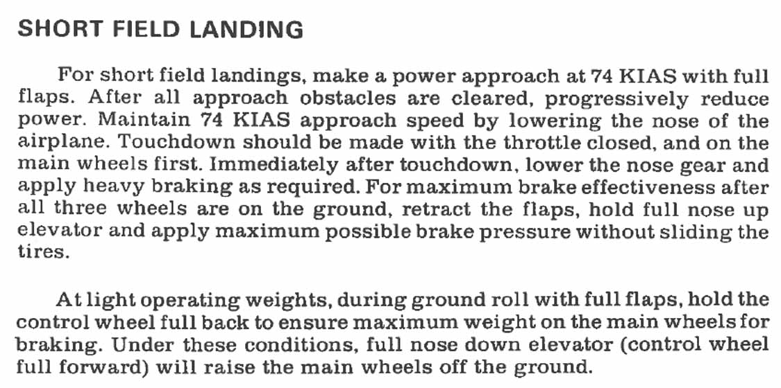

DaMane Geschrieben 20. Februar 2019 Geschrieben 20. Februar 2019 Für eine bessere Bremswirkung kann es sogar vorteilhaft sein, die Klappen am Boden wieder vollkommen einzufahren. Gruß Manfred 1 Zitieren

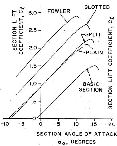

teetwoten Geschrieben 21. Februar 2019 Geschrieben 21. Februar 2019 (bearbeitet) vor 21 Stunden schrieb bleuair: Wie einfach ist es bei dem Muster, die Vorwärtsfahrt in der Luft zu verlangsamen, wenn die Klappen nicht ganz gesetzt sind? Für alle Muster gilt: Um oben zu bleiben brauchst Du Auftrieb, welchen Du (näherungsweise linear) mit dem Auftriebsbeiwert (CA) oder (quadratisch) mit der Geschwindigkeit erzeugen kannst. Wenn Du also möglichst langsam fliegen willst, so brauchst Du den grösstmöglichen Auftriebsbeiwert (CAmax), welchen Du in der Regel mit der maximalen Klappenstellung und dem zugehörigen maximalen Anstellwinkel erreichst (*). Nach dem Aufsetzen kann das Manual flaps-up empfehlen, um die maximal Bremswirkung zu erzeugen, nach der Beziehung Bremskraft = Gewichtskraft mal Reibungsbeiwert. Die Malibu gibt allerdings keine solche Empfehlung, im Gegensatz zu einer Centurion: ex Malibu POH: ex Centurion POH: Für Courchevel gilt es nun das flugzeugseitige mit dem flugplatzseitigen Procedure optimal zu vereinen! Stefan *) Ausnahme zum Beispiel Bölkow 207, welche eine extreme Klappenstellung für einen steilen Sinkflug hatte. Bearbeitet 21. Februar 2019 von teetwoten Zitieren
bleuair Geschrieben 21. Februar 2019 Geschrieben 21. Februar 2019 vor 4 Stunden schrieb teetwoten: Wenn Du also möglichst langsam fliegen willst, so brauchst Du den grösstmöglichen Auftriebsbeiwert (CAmax), welchen Du in der Regel mit der maximalen Klappenstellung und dem zugehörigen maximalen Anstellwinkel erreichst Wir sind uns einig, dass man in Courchevel nicht absolut möglichst langsam fliegen will, sondern so, dass Bremsen gewährleistet ist, aber das Speedpolster möglichst gross. Also relativ langsam. Sehr gut klappt das mit vollen Klappen. Mit halben Klappen oder gar ohne gehts auch, das üben wir ja regelmässig. Nur muss ich auf einer flachen Piste den Flieger nicht so steil anstellen wie wenn die Piste unter mir schon 12° Neigung hat. Je mehr Klappen ich habe, desto mehr Anstellwinkel kann ich fliegen, ohne einen Stall zu produzieren. Bei diesem Vorfall ist jedoch gut zu sehen, dass die Klappen nicht voll gesetzt sind, weder vor, noch nach der Landung. Wir erinnern uns, dass lange auch in Wangen-Lachen eine Malibu stand. Die 500m dort enden auch im Wasser, ungefrorenes Wasser halt. Die Piste hat aber keine eingebaute Bremshilfe und es gibt auch keinen Parkplatz in der Achse... Mit einer PC-12 wurde auch schon in Triengen gelandet. Auch dort sind die 500m nicht ansteigend. Die Flieger haben alle um die 75kts Final Approach Speed. Es klappt also problemlos, ausser man macht etwas falsch. Zb keine entsprechende Konfiguration des Flugzeugs... Zitieren

teetwoten Geschrieben 21. Februar 2019 Geschrieben 21. Februar 2019 (bearbeitet) vor 6 Stunden schrieb bleuair: Je mehr Klappen ich habe, desto mehr Anstellwinkel kann ich fliegen, ohne einen Stall zu produzieren. Nicht ganz: Mit den Klappen erhöht man prinzipiell den Auftriebsbeiwert (bei gleichem Anstellwinkel). Das merkst Du bei vielen Flugzeugen dadurch, dass Du die Nase senken musst, um beim Weiterausfahren der Landeklappen nicht wegzusteigen. Daher ja auch mein Hinweis weiter oben, dass man möglicherweise nicht mit jedem Flugzeug in Courchevel full-flaps landen kann, weil man nicht genügend Attitude hinkriegt, um eine Bugradlandung zu vermeiden (wie die TBM im Schulungsvideo). Stefan Bearbeitet 21. Februar 2019 von teetwoten 1 Zitieren
