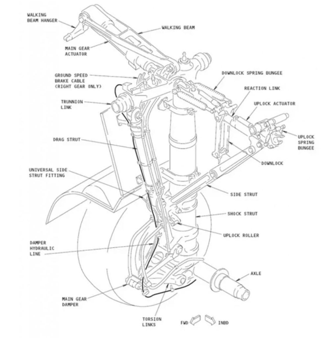

QDM Geschrieben 2. Februar 2019 Geschrieben 2. Februar 2019 (bearbeitet) Die plausiblere Beschreibung ist, dass ein Bolzen schon vorher "herausgefallen" ist, beim Startlauf oder in dem Moment, als man das Fahrwerk einfahren wollte. Auf dem Foto bei AvHerald sieht man einen Teil des Gestänges durch den Flügel: dort fehlt offensichtlich ein Verbindungsbolzen. Aus einem anderen Forum die technische Zeichung des Fahrwerks: was oben aus dem Flügel schaut, soll das linke Ende des "Walking Beams" sein, der über dem Fahrwerkszylinder angebracht ist. Der Verbindungsbolzen oben links fehlt auf dem Foto von AvHerald. Das Fahrwerk konnte damit nicht mehr bewegt werden. Der Zylinder hat ins Leere gearbeitet, bzw. die Stange nach oben durch das Panel gedrückt, anstatt das Fahrwerk einzufahren. Boeing wird erklären müssen, wie bei einem wenige Monate alten Flugzeuge so ein Bolzen überhaupt herausfallen (oder brechen) kann. https://ibb.co/kSMv6F5 Bearbeitet 2. Februar 2019 von QDM Bild ergänzt 1 Zitieren
teetwoten Geschrieben 2. Februar 2019 Geschrieben 2. Februar 2019 Die hatten ja ein Riesenglück, dass der Einfahrmechanismus ausfiel und die Down-Verriegelung nicht beeinträchtigte; sonst hätte es ein Unfall mit ungewissem Ausgang geben können. Vielleicht kann uns QDM die erwähnte Zeichnung posten. Darauf müsste ersichtlich sein, ob der Bolzen eine Gleitlagerbüchse halten muss oder selber Teil einer Gleitlagerpaarung ist. In den meisten solchen Fällen sind solche Bolzen durch Splinten gesichert ...... Stefan Zitieren

QDM Geschrieben 2. Februar 2019 Geschrieben 2. Februar 2019 vor 2 Stunden schrieb teetwoten: Vielleicht kann uns QDM die erwähnte Zeichnung posten. Ein Link zu dem Bild ist schon unter dem Posting gewesen - ganz am Ende... Das direkte Einfügen eines Bildes in den Beitrag scheint hier nicht möglich zu sein (oder ich habe den Forums-Editor noch nicht ganz verstanden... ). vor 2 Stunden schrieb purevernunft: Aus eigener Erfahrung als Kunde dieser Airline fiel mir die in der Regel sehr harte Landung auf... vielleicht eine Folge? Glaube ich eher nicht. Wenn man sich die Zeichnung anschaut, sollte der betroffene Bolzen (und der Träger, der den Zylinder mit dem Fahrwerk verbindet) durch eine Landung eigentlich nicht belastet werden. Er wird nur beim Ein-/Ausfahren belastet, wenn sich der Zylinder bzw. das Fahrwerk bewegt. Eine harte Landung wird sich eher auf die Fahrwerksteile auswirken, die den vertikalen Stoß aufnehmen müssen und damit unter erhöhter Belastung stehen. Ich tippe auch eher darauf, dass der Bolzen selbst oder die zugehörige Sicherung (Splint etc) nicht ganz richtig installiert war. D.h. entweder ein Wartungsfehler, oder schon von Boeing nicht korrekt installiert. Man wird klären müssen, wer/wann zuletzt an dem Fahrwerksmechanismus gearbeitet hat. 1 Zitieren
teetwoten Geschrieben 2. Februar 2019 Geschrieben 2. Februar 2019 @QDM Hab's mit www.directupload.net hochgeladen und eingefügt. Die leere Gabel im avherald scheint mir eher der "walking beam hanger" zu sein, sonst würde die Gestalt und der Winkel nicht stimmen. Der lange Schranz in der Beplankung dürfte hingegen schon vom "walking beam" herrühren, welcher eigentlich noch vorhanden sein müsste. Die Verbindung dürfte sich beim Einfahren gelöst haben (Druckkraft auf actuator und Zugkraft auf walking beam). Durch Eigengewicht dürfte das Fahrwerk wieder in die down-position gefallen sein und sich verriegelt haben. Stefan 1 Zitieren

teetwoten Geschrieben 3. Februar 2019 Geschrieben 3. Februar 2019 vor 13 Stunden schrieb QDM: Glaube ich eher nicht. Wenn man sich die Zeichnung anschaut, sollte der betroffene Bolzen (und der Träger, der den Zylinder mit dem Fahrwerk verbindet) durch eine Landung eigentlich nicht belastet werden. Er wird nur beim Ein-/Ausfahren belastet, wenn sich der Zylinder bzw. das Fahrwerk bewegt. Eine harte Landung wird sich eher auf die Fahrwerksteile auswirken, die den vertikalen Stoß aufnehmen müssen und damit unter erhöhter Belastung stehen. vor 9 Stunden schrieb Lars J.: Diese Sache hat mal überhaupt nichts mit einer harten Landung zu tun. Richtig: Aus der Skizze geht schön hervor welche Teile die Landekräfte aufnehmen müssen, nämlich der "shock strut" den Landestoss und der "drag-" und "side-strut" die Längs- und Seitenkräfte. Der "walking beam", "walkng beam hanger" und "main gear actuator" sind tatsächlich nur für's Ein- und Ausfahren zuständig, das geht allein schon aus ihrer Aufhängung und Lagerung hervor. "Walking beam" dürfte übrigens auf Deutsch etwa "Pendelstütze" bedeuten. vor 6 Stunden schrieb DaMane: Ich wüßte jedenfalls keinen Grund, warum eine "schöne" Landung weniger sicher sein soll. Mir fallen spontan 2 Situationen ein, bei denen eine "Eierlandung *" nachteilig sein könnte, nämlich: 1) Bei Wasser auf der Piste sollte der Reifen mit dieser "dezidiert" in Berührung kommen um auch ordentlich angedreht zu werden; 2) Wenn bei Seitenwind der "decrab"-Vorgang zu Ende ist, sollte das Flugzeug am Boden sein, damit die Piste nicht plötzlich zu schmal wird... Stefan *) "Landung wie auf Eiern" aus dem Fliegerlatein, nämlich auf Eiern derart landen, dass sie nicht kaputt gehen.... 1 4 Zitieren

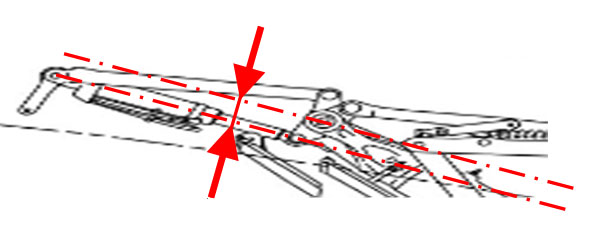

IFixPlanes Geschrieben 3. Februar 2019 Geschrieben 3. Februar 2019 So sollte es normalerweise aussehen: 3 1 Zitieren

teetwoten Geschrieben 3. Februar 2019 Geschrieben 3. Februar 2019 Was mich bei gewissen Konstrukteurs-Kollegen immer wieder überrascht ist, welch geringe Hebelarme sie (ohne Platznot *) wählen, wohlwissend, dass sie damit Kräfte und Gewichte erhöhen. Sollte auf das vorliegende Versagen aber keinen Einfluss haben, da Bolzen für höhere Scherkräfte entsprechend höher dimensioniert werden können... Stefan *) Biomechanischer Exkurs: Beim Krokodil ist der Hebelarm des Unterkiefers (aus anatomischen Gründen) auch klein, was einen entsprechend stärkeren Muskel bedingt um mit den vordersten Zähnen immer noch ordentlich zubeissen zu können... 1 Zitieren
