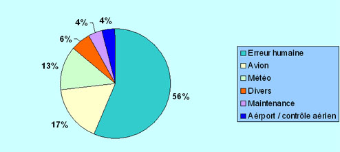

teetwoten Geschrieben 19. November 2018 Geschrieben 19. November 2018 (bearbeitet) vor einer Stunde schrieb fieldinsight: Welche Hinweise gibt es für eine „technische Beeinträchtigung“? Technische Beeinträchtigungen könnte es in dieser Flugphase viele geben, wie zB Probleme mit Fahrwerkausfahren und vernachlässigtem Scanning, A/P disconnect, plötzlich hängender Horizont (wenn nur einer - selber auch schon erlebt), irgendwelche Fehlermeldungen (flags), uam. Ein Unfalluntersucher könnte hier sicher noch zahlreiche andere nennen. Daher ist es ja so wichtig einen Anflug stabil einzuleiten, damit Reserve für Unvorhergesehenes bleibt und die Reserve nicht mit ständigen Interceptionskorrekturen verbraucht wird... Stefan N.B. Es sind nicht ganz 99% menschliches Versagen (des Piloten), je nach Quelle doch deutlich weniger, zB https://www.1001crash.com/index-page-statistique-lg-1-numpage-4.html Bearbeitet 19. November 2018 von teetwoten Statistik Zitieren
fieldinsight Geschrieben 19. November 2018 Geschrieben 19. November 2018 Salut Stefan, schönes Diagramm! Welche Art von Unfällen? Verkehrsfliegerei oder Kleinfliegerei? Und was sagt es aus? Zum Beispiel die 13% „Météo“: also der Pilot steht dem Wetter machtlos gegenüber und crasht deswegen? VFR into IMC anyone, oder Vereisung? Wie war das noch mit der Flugvorbereitung? Oder der Absturz bei Leutkirch? Ja, es war ein „engine failure“ (also vordergründig Deine 17% „Avion“) für den der Pilot absolut nichts konnte. Aber die resultierende Notlandung bei bestem Wetter so zu vergeigen, dass alle 3 Insassen sterben, lag nunmal in der Verantwortung des Piloten. Dann sind wir schlussendlich doch ganz schnell wieder bei meinen 99%. 1 1 Zitieren
