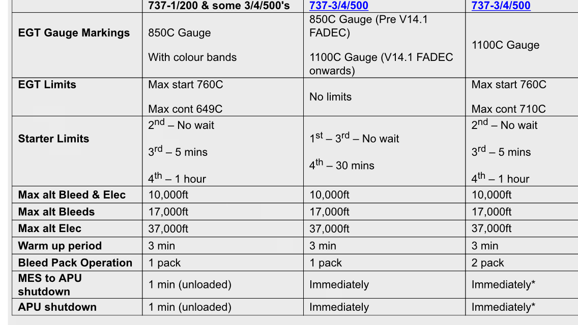

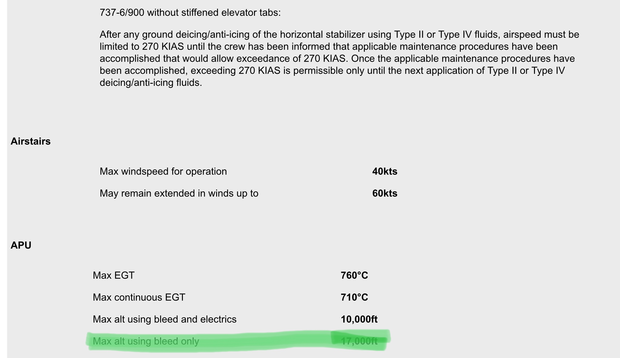

Niko Geschrieben 30. Dezember 2018 Geschrieben 30. Dezember 2018 (bearbeitet) Mich würde es wundern wenn die APU in großen Höhen noch für Air Pressure verwendbar ist. Selbst bei heutigen modernen Jets leistet die APU schon unterhalb von 20.000ft keine mehr. EDIT: Recht hatte ich, hier Auszug aus der 737NG Bearbeitet 30. Dezember 2018 von Niko Bild nachgeliefert Zitieren
FalconJockey Geschrieben 30. Dezember 2018 Geschrieben 30. Dezember 2018 Bei älteren Typen war es vielleicht anders? Was sagt die Dokumentation über die B737-300? Zitieren
Niko Geschrieben 30. Dezember 2018 Geschrieben 30. Dezember 2018 vor 2 Stunden schrieb FalconJockey: Bei älteren Typen war es vielleicht anders? Was sagt die Dokumentation über die B737-300? 1 Zitieren
