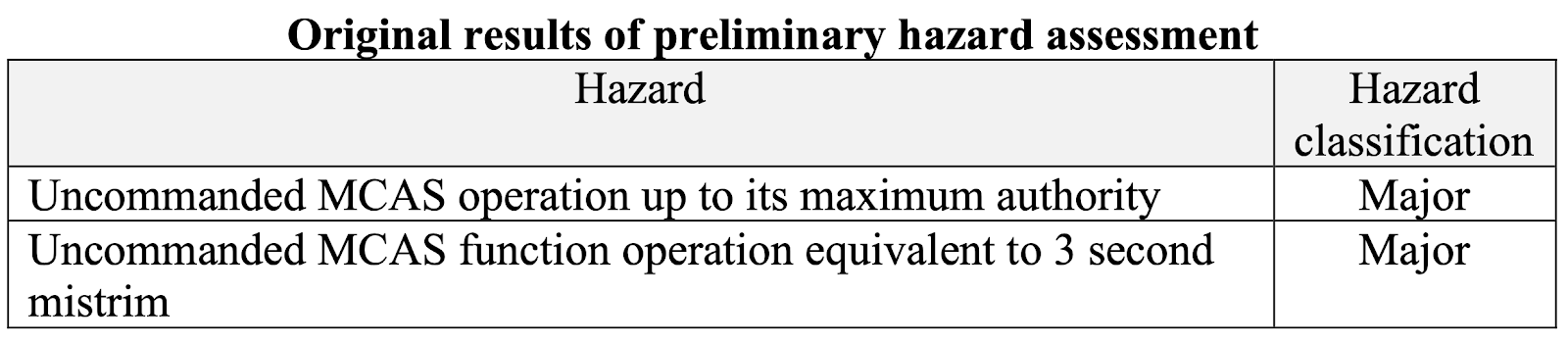

spornrad Geschrieben 29. Oktober 2019 Geschrieben 29. Oktober 2019 (bearbeitet) Peter Lemme hat im Detail (langer Text) die Reports von JATR und JT610 hergenommen, um die Sicherheitsanalyse bei Boeing zu durchleuchten. Er äussert starke Bedenken, was die Schätzung von Eintrittswahrscheinlichkeiten durch Boeing angeht (schöngerechnete Risiken, auch bei anderen Systemen als MCAS?) und bezüglich der Sicherheit des single channel Speed Trim Systems (auch in der NG) als "Stall identification system". Er betont, dass durch den Wegfall der Trimm-Cutout-Switches an der Steuersäule die Annahmen zu Reaktionszeit der Piloten Makulatur werden. Weiter erklärt er sein Unverständnis, warum die Vertikalbeschleunigung komplett rausgenommen wurde, anstatt MCAS ab <0.7g (nose dive) zu stoppen. Quote If a single AoA vane still causes a MAJOR event (Airspeed and Altitude disagree) and also another MAJOR event of false stall warning (stick shaker, minspeed/PLI anomaly, feel force increase), then the combination of two MAJOR events simultaneously is HAZARDOUS. The addition of MCAS malfunction takes the combination to CATASTROPHIC. Two tragedies stand in testimony, there can be no denial.... Quote I could not wrap my head on how repeated applications of MCAS did not create unlimited authority in malfunction which would create a HAZARDOUS hazard. Boeing had declared MCAS malfunction a MAJOR hazard. JT610 Final Report Why wasn't an MCAS malfunction treated as HAZARDOUS, which would have mandated a dual-channel, fail-safe design? The answer lies in a number of buckets, which overflow beyond just MCAS: a desire to justify design rather than direct safety over-use of a convenient test condition restriction blind reliance on unproven pilot response misunderstanding the ramifications from removing an under-appreciated safety interlock ignoring escalation from the combination of persistent hazards incorrectly applying a convenient probabilistic factor to dodge the obvious conclusion overlooking the ramifications from extending Speed Trim to provide Stall Identification Warum wurde eine MCAS-Fehlauslösung nicht als GEFÄHRLICH behandelt, was ein zweikanaliges, ausfallsicheres Design vorausgesetzt hätte?Die Antwort liegt in einer Reihe von Dingen, die über MCAS hinausreichen: Antrieb, das Design zu rechtfertigen, anstatt Sicherheit anzustreben Übermässige, sehr praktische Einschränkung der Testbedingungen Blindes Vertrauen in unbewiesene Reaktionen der Piloten Unverständnis der Folgen aus der Beseitigung einer unterschätzten Sicherheitseinrichtung Ignorieren der Eskalation durch Kombination bestehender Risiken falsches Anwenden eines Wahrscheinlichkeitsfaktors, um der offensichtlichen Schlussfolgerung auszuweichen Übersehen der Auswirkungen der Erweiterung des Speed Trim zur Stall-Identifizierung Bearbeitet 29. Oktober 2019 von spornrad 1 Zitieren
