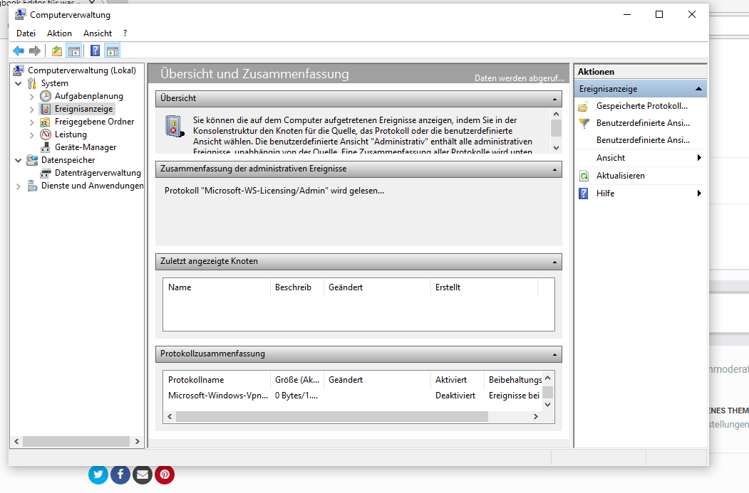

Hoi Ruedi
Dein Logbook zeigt eigentlich nur deine absolvierten Flüge jedoch nicht etwaige Fehler oder Programmabstürze.
Solche Ereignisse könntest du in der Ereignisanzeige im Computer manager suchen und anschauen, oder wenn du ein gekauftes FSUIPC hast kann man diverse Ereignisse loggen.
So habe ich auch schon diverse Probleme gefunden, analysiert und gelöst.
Viel Erfolg!
Urs
