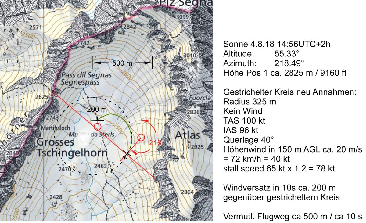

spornrad Geschrieben 11. November 2020 Geschrieben 11. November 2020 (bearbeitet) 21 hours ago, Peter3 said: 700 ft Überhöhung ist schon knapp, wenn man nicht Abdrehen kann. Ich versuche mal die (Amateur)Karte einzustellen, die ich aus dem Foto vor zwei Jahren gemacht habe: Der rechte rote Kreis ist der Schatten, über dem ich per Sonnenhöhe/Azimuth und Tangens die Flughöhe abgeschätzt habe. Die Flugzeuposition ist durch Geländemerkmale im Hintergrund / Photographenposition / Sonnenstand /Schatten bestimmt. Ich hab dann das vertikale Dreieck Flugzeug / Schatten / Lot unterm Flugzeug berechnet, und damit die Höhe über dem Schatten. Die Höhe des Schattens aus der Topokarte genommen. Da gibts natürlich jede Menge Fehlerquellen, die sich addieren. Die Schätzung der Höhe kann nur ein ganz grober Anhaltspunkt sein. Den Bodenwind hab ich aus dem Abdrift der Staubwolke nach Aufschlag im Video geschätzt, und auf den Höhenwind mit Standardwerten über Geröll umgerechnet. Die horizontale Position ist wahrscheinlich einigermassen genau. Man kann daran sehen, dass ein Abdrehen durchaus möglich war, ohne Akrobatik mit einer Normalkurve, wenns mit dem Pass knapp wird. Der gestrichelte Kreis zeigt die Kurve mit angenommenen 40° bank ohne Wind bei 100kt TAS, der grüne Bogen mit Höhenwind. Wären die in der Nähe des Passes gecrasht, hätte man ein verzweifeltes Overbanking/ Überziehen vermuten können. Aber nein. Vom Absturzort aus hätten sie praktisch bequem geradeaus zurück ins Tal fliegen können, wenn die Kiste da noch geflogen wäre... Ich hätte es auch komfortabler und sicherer gefunden, da mit 10000 ft anzufliegen. Aber: wenn die Kiste in der Kurve wegen einer extrem rückwärtigen Schwerpunktlage gestallt ist, dann hätte auch 2000 ft mehr Höhe am Ausgang nichts geändert! Die Höhe über Grund hätte niemals gereicht, um die Vrille auszuleiten. Und der falsche Schwerpunkt war den Piloten nicht bewusst. Die Schwerpunktproblematik ist erstmal getrennt von der Flugtaktik zu sehen, finde ich. Sogar wenn man die Flugtaktik als riskant beurteilt: im Moment des Stalls war sie nicht mehr entscheidend. Zum Ausleiten hätten die mindestens 4000 ft oder mehr AGL gebraucht, falls mit der Schwerpunktlage ein Ausleiten überhaupt möglich gewesen wäre. Ich bin wirklich mehr als gespannt auf die Details der Profis von der SUST. Gruss Albrecht Bearbeitet 12. November 2020 von spornrad 1 7 Zitieren
Peter3 Geschrieben 11. November 2020 Geschrieben 11. November 2020 (bearbeitet) 1 hour ago, spornrad said: Man kann daran sehen, dass ein Abdrehen durchaus möglich war, ohne Akrobatik mit einer Normalkurve, wenns mit dem Pass knapp wird. Der gestrichelte Kreis zeigt die Kurve mit angenommenen 40° bank ohne Wind, der grüne Bogen mit Höhenwind. 40° bank und das so kurz vor der Felswand und so nah am Boden. "Durchaus möglich" heisst hier in dem Fall hoch riskant. Viele riskante Manöver sind möglich, aber man sollte sich trotzdem besser nicht in eine Situation manövrieren, dass sie nötig sind. "Abdrehen" heisst übrigens weg vom Hang und nicht auf die Felswand zu. Etwas Rückenwind oder eine kleine Fehleinschätzung und schon geht es nicht mehr. Oder die Strömung reisst ab wegen zu viel Querlage oder zuwenig Nachdrücken. Es braucht Mut, so nah über dem Boden genügend nachzudrücken, auch wenn das der einzige Ausweg sein kann. 1 hour ago, spornrad said: Die Schwerpunktproblematik ist erstmal getrennt von der Flugtaktik zu sehen, finde ich. Sogar wenn man die Flugtaktik als riskant beurteilt: im Moment des Stalls war sie nicht mehr entscheidend. Einverstanden. Deshalb muss ja die Einschätzung des SUST nicht falsch sein, auch wenn noch ein Schwerpunktproblem vorlag. Peter Bearbeitet 11. November 2020 von Peter3 1 1 Zitieren
kruser Geschrieben 11. November 2020 Geschrieben 11. November 2020 Vielen Dank Albrecht für Deine Mühe, Berechnungen und Darstellungen, wirklich sehr interessant. Frage welche ich mir halt stelle: Ist besagte JU, vollbeladen mit 20 Personen plus viel Feriengepäck, ausgerüstet mit nur 1500PS (gedrosselte Motoren wg. Lärm), ist eine solche doch eher schwere, beladene und sehr alte Maschine in der Lage auf 9160 ft bei damaligen sehr hohen Temps eine solche Bank von 40 ! Grad zu fliegen? Dies wäre ja auch nur möglich sofern betreffendes Fluggerät normalen "Speed" und Reserve hätte oder aber mehr als genügend "Luft unter dem Bauch" um im Sinkflug Fahrt aufzunehmen und Kurve einzuleiten. Erinnere mich, anfangs, in den ersten Monaten, kamen verschiedene Flugpofis auf wesentlich grössere, längere Radien betreffend einer 180 Grad Umkehrkurve. Interessant wird auch sein, ob in Locarno, also vor Abflug, eine genaue Prüfung/Planung mit Berücksichtigung von genauem Gewicht, Wind, Temps, Treibstoff usw. stattfand. Der LSZL-Lotse des betreffenden Tages jedenfalls äusserte sich damals zu Beginn der Untersuchungen wenig schmeichelhaft.. Profis der SUST werden uns in wenigen Tagen darauf Antwort geben, war selten so neugierig und angespannt darauf. gruss jens Zitieren
spornrad Geschrieben 11. November 2020 Geschrieben 11. November 2020 (bearbeitet) Hallo Jens, ehrliche Antwort: Weiss ich nicht. Aber: Wenn die alte Tante erstmal auf die Höhe steigt, dann fliegt sie auch eine Kurve. Ich versuche mich in deren Lage zu versetzen. Sie wollten ihren Passagieren das Martinsloch zeigen, also nicht zu hoch. Sie sind auf der östlichen Seite, am Atlas entlang (mit Respektabstand, Rotoren!), eingeflogen, um nach links Platz zu haben. Wenn die Beladung gestimmt hätte, sehe ich keinen Grund, warum die nicht in dem Talkessel eine normale Umkehrkurve mit 30-40° Querneigung fliegen konnten, um weg vom Pass / Grat zu kommen, danach gemütlich an Höhe zu gewinnen und es - mit mehr Höhe - nochmal zu versuchen. Ich vermute, das war der Plan B der Piloten, falls es im ersten Anlauf nicht safely über den Pass reicht. Dabei hätte ihnen der stramme Wind aus Norden sogar geholfen weil er den Kurvenradius (über Grund) reduziert hat, 30° Schräglage hätten wahrscheinlich locker gereicht. Und ein Problem mit der Höhe über Grund hatten sie nicht vor Erreichen des Grates. Aber dann kam der Stall. Und das hab ich überhaupt nicht gerafft, bis die Nachricht mit dem Schwerpunktproblem eintraf. Ich flieg nur meine Do27, keine Ju. Das ist zwar auch ein grosser Spornradflieger, aber 6x leichter und kleiner. Und praktisch neu (nur 60, nicht 80 Jahre alt. Die Sprit/Ölschläuche alle gewechselt auf Teflon, war schweineteuer!) . Die LH hat die Do für die Umschulung auf die Ju benutzt, muss also ein paar Ähnlichkeiten geben.... Ich gehe davon aus, dass die Ju Piloten den Talkessel wie ihre Westentasche kannten, tu ich nicht... Ich hoffe, die SUST liest alle auch konträren Inputs mit Interesse und passt gegebenenfalls ihre Schlussfolgerungen an. Auf den Schlussbericht bin ich mehr als gespannt. Interessant in dem Zusammenhang, dass der Kurvenradius nur von Geschwindigkeit und Schräglage abhängt, egal ob A380 oder Cessna. Muss nur die Geschwindigkeit fliegen können. Ist reine Aerodynamik. Alter, Grösse, sogar Gewicht, sind egal / kürzen sich raus. Gruss Albrecht Bearbeitet 12. November 2020 von spornrad 1 1 Zitieren

fixusc Geschrieben 12. November 2020 Geschrieben 12. November 2020 vor 15 Stunden schrieb spornrad: Interessant in dem Zusammenhang, dass der Kurvenradius nur von Geschwindigkeit und Schräglage abhängt, egal ob A380 oder Cessna. Muss nur die Geschwindigkeit fliegen können. Ist reine Aerodynamik. Alter, Grösse, sogar Gewicht, sind egal / kürzen sich raus. Stimmt. Aber wichtig ist hier, dass man die Geschwindigkeit in TAS messen muss. Fliegt ein Pilot einen Kreis mit gleichem IAS auf unterschiedichen Höhen, ist der Radius des höheren Kreises grösser. Bin nicht sicher, ob das in der Diskussion hier schon berücksichtigt wurde, der Unterschied ist bei einer solchen Flughöhe jedenfalls nicht vernachlässigbar. 1 Zitieren
Maxrpm Geschrieben 12. November 2020 Geschrieben 12. November 2020 (bearbeitet) Bei einer 40% Bank Kurve steigt die Stall Speed um etwa 20%. Viele Flugzeuge sind an der Dienstgipfhöhe deshalb nur noch für maximal 25% Bank zugelassen, bei anderen die Dienstgipfelhöhe wegen des Kurvenflugs herabgesetzt. . Bei einem Stall im Kurvenflug an der Leistungsgrenze hilft nur sofortiges Entlasten - spich deutliches Nachdrücken. Dafür war nicht viel Platz. Liest man alte Flugberichte war die JU52 über ein weites Spektum sehr gutmütig. Der Strömungsabriss allerdings hatte kaum Vorwarnung und das Verhalten im Stall wird als schwierig beschrieben. Wolfgang P.S bei einem Lininenflugzeug mit AOA Sensoren ist der Effekt deutlich zu sehen. An der Dienstgipfelhöhe machen 30 Grad Querlage den Coffin Corner bedeuten schmäler Bearbeitet 12. November 2020 von Maxrpm 3 Zitieren
spornrad Geschrieben 12. November 2020 Geschrieben 12. November 2020 (bearbeitet) 1 hour ago, Maxrpm said: Bei einer 40% Bank Kurve steigt die Stall Speed um etwa 20%. Deshalb hab ich für die Kurve in der Karte bei 40° bank 1,2 x Vs = 78 kt stallspeed und für V 100 kt TAS / 96 kt IAS angenommen. Wie gesagt, bei dem strammen Nordwind hätten auch 30° bank reichen müssen zum Umkehren. Auf dem Flugweg vom Foto bis zum Aufschlagsort hatten die durchgehend mindestens 900 ft AGL, also genug Höhe zum Nachdrücken zum Vermeiden eines Stalls. Da muss noch was anderes schiefgelaufen sein, Vertikalböen/Windscherung und/oder Instabilität/Schwerpunkt und/oder Steuerfehler Gruss Albrecht Bearbeitet 12. November 2020 von spornrad Zitieren

kruser Geschrieben 12. November 2020 Geschrieben 12. November 2020 900ft AGL tönt nach relativ viel, genügend, ist aber weniger als 275m, also wesentlich kürzer als normale Schussdistanz Schiessplatz. Wäre die Maschine zu langsam geflogen, was ich nach wie vor vermute, wären diese knappe 275m, insbesondere bei einer Bank von 40 ! Grad schnell weg.. Die JU hat zwei längsseitige Sitzreihen mit grossen Fenstern und einem sehr schmalen Gang in der Mitte. Vermutung, dass da jetzt plötzlich Passagiere nach hinten "spaziert" sein sollen und so Schwerpunkt arg verschoben dünkt mich denn doch reichlich gewagt nach Motto "was nicht sein darf, darf nicht sein", einfach um andere Fehler nicht sehen zu müssen.. 40 Grad Bank-Manöver und dermassen Nähe zum senkrechten Fels mit der Grösse und Gewicht einer JU und vielen Passagieren sind jedenfalls kaum profimässig und mehr als unüblich selbst wenn dies nur als "Notausstieg" geplant sein sollte. Was bei einer kleinen SEP eventuell gerade noch toleriert werden könnte ist doch für eine grosse Passagiermaschine wie die JU, vollbeladen, vollbesetzt und in dieser Höhe ein No-go, sorry to say. Wiederum scheint die präzise Vorbereitung, Planung in Locarno vor dem Start im Fokus. Bleibt eigentlich nur, dass zu hinterst im aufsteigenden Tal plötzlich Motoren noch weniger Leistung gaben (gedrosselte Motoren, total 1500PS) Dem wiedersprechen allerdings etliche Personen welche diesen letzten Flug beobachteten und auch hörten. Der Abschlussbericht der SUST wird wirklich sehr spannend. gruss jens 1 Zitieren

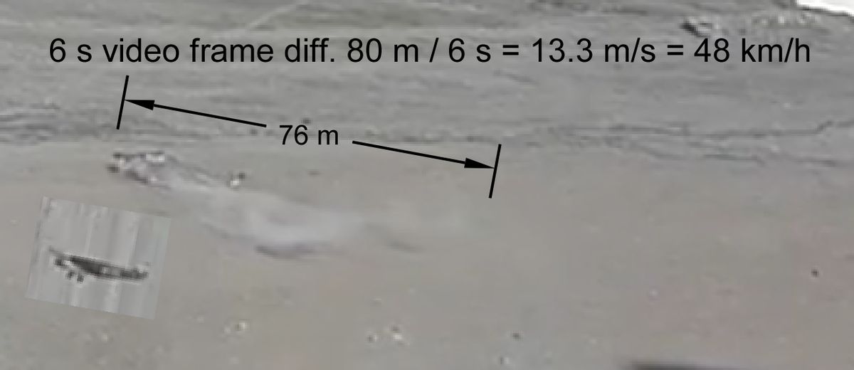

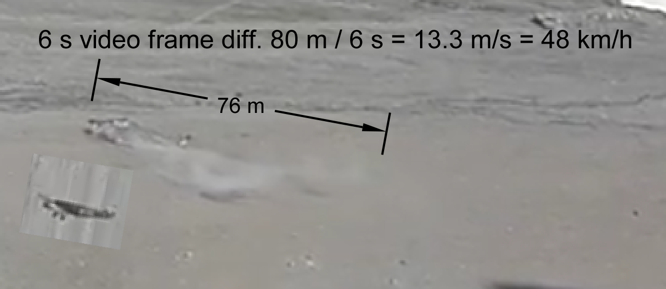

spornrad Geschrieben 12. November 2020 Geschrieben 12. November 2020 (bearbeitet) 22 minutes ago, bhoeneis said: Wie gut kann man den lokalen Wind in einem Talkessel bestimmen (bei der damaligen Wetterlage)? Ich hab damals versucht, den Bodenwind aus Nord mit der Drift der Staubwolke nach dem Aufschlag im Video des Absturzes zu bestimmen: On 1/7/2019 at 11:29 AM, spornrad said: Man kann mit der Staubwolke den Bodenwind zum Unfallzeitpunkt abschätzen. Die Länge der Ju dient als Massstab. Die Staubwolke wird in 6 s um ca 80 m versetzt. Daraus errechnet sich ein Bodenwind von 13.3 m/s = 48 km/h. Mit einem typischen Windgradienten über Geröll kann man den Höhenwind abschätzen: in 200 m AGL >= 20 m/s = 72 km/h = 40 kt. Die SUST hat nach Presseberichten u.a. Lidar-Messungen gemacht, um die 3D Strömungsverhältnisse zu sehen, vermutlich an Tagen mit vergleichbaren Windverhältnissen. Gruss Albrecht Bearbeitet 12. November 2020 von spornrad 4 Zitieren
Hotas Geschrieben 12. November 2020 Geschrieben 12. November 2020 vor 12 Minuten schrieb bhoeneis: GS lässt sich wohl recht gut bestimmen, aber die IAS? Wie gut kann man den lokalen Wind in einem Talkessel bestimmen (bei der damaligen Wetterlage)? Gemäss dem Zwischenbericht wird da einiges an Aufwand in die Modellbildung und -verifikation gesteckt: Zitat Da das verunfallte, historische Verkehrsflugzeug Junkers Ju 52/3m g4e über keinerlei Aufzeichnungsgeräten verfügte, musste das Untersuchungsteam für die Rekonstruktion des Unfallfluges auf andere Datenquellen zurückgreifen: Grosse Teile der Flugwege der HB-HOT rekonstruierte die SUST über die sichergestellten Radardaten. Im Weiteren wertete sie umfangreiches Bild- und Videomaterial sowie Aussagen von zahlreichen Augenzeugen aus, welche die HB-HOT vom Boden aus beobachtet hatten. Ausserdem konnten an der Unfallstelle 44 elektronische Einheiten aus Mobiltelefonen und Videokameras von Passagieren und Besatzungsmitgliedern sichergestellt werden. Diese Aufzeichnungsgeräte waren beim Unfall teilweise stark beschädigt worden. Schliesslich gelang es, acht dieser Datenträger auszulesen. Um die Positionen des verunfallten Flugzeuges im Raum, dessen Lagewinkeln in drei Achsen und dessen Geschwindigkeit gegenüber dem Boden insbesondere für die entscheidende Flugphase vor dem Unfall bestimmen zu können, nutzte die SUST fotogrammetrische Methoden. Eine Analyse der Tonspuren aus dem vorhandenen Filmmaterial erlaubte es, die Umdrehungszahlen der Motoren zu bestimmen und deren Funktion während des Unfallhergangs beurteilen zu können. Neben einer ausführlichen Analyse der Wetterbedingungen lies die SUST die Windströmungen um den Segnespass unter Verwendung eines feinmaschigen Modells simulieren, wobei die realen Wind- und Temperaturdaten als Randwerte einflossen. In Ergänzung dazu führte die SUST im letzten Sommer während einiger Wochen Messungen im Unfallgebiet durch. Neben einer klassische Wetterstation, die auf der Krete des Segnespasses den Wind, sowie Luftdruck, Temperatur und Feuchte auf der Krete ermittelte, erfasste ein solarbetriebenes Windmesssystem (Lidar1) die dreidimensionalen Strömungsverhältnisse im Bereich des Flugweges kurz vor dem Beginn der spiralförmigen Flugbahn. Diese Messungen erlaubten es der SUST, die Windverhältnisse am Unfalltag im Talkessel südwestlich des Piz Segnas soweit zu rekonstruieren, dass sie deren Auswirkung auf das verunfallte Flugzeug zuverlässig beurteilen konnte. 4 Zitieren
