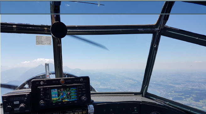

Urs Wildermuth Geschrieben 6. September 2020 Geschrieben 6. September 2020 Am 6.9.2020 um 07:38 schrieb swissglobaltraveller: Das Interessante ist ja, das im besagten Unfallbericht auf einem Cockpit-Bild ein ebensolches GPS Gerät kaum zu übersehen ist. Dass diese Kombination es in den Schlussbericht geschafft hat, fand ich schon damals irritierend. Aufklappen Ja ich auch. Die haben alle ein GNS430 an äusserst prominenter Stelle. Andererseits: In der Formulierung in Deinem Zitat sowie weiter im Bericht geht es um "Aufzeichnungsgeräte" sowie auch Kollisionswarngeräte. Und das ist das GNS430 nicht: Weder zeichnet es den Flugweg auf noch gibt es Kollisionswarnungen, es sei denn, es sei mit einem entsprechenden Kollisionswarner verbunden. Die Ju Air hatte weder FLARM noch sonst was zu dem Zeitpunkt. Interessant in dem Zusammenhang wäre auch, ob das GNS430 von denen einen Terrain Page hatte oder nicht. Beim 430 ist das fakultativ, das WAAS 430er hat es normalerweise drin. Zitieren

ArminZ Geschrieben 6. September 2020 Geschrieben 6. September 2020 Am 6.9.2020 um 08:28 schrieb Urs Wildermuth: Andererseits: In der Formulierung in Deinem Zitat sowie weiter im Bericht geht es um "Aufzeichnungsgeräte" sowie auch Kollisionswarngeräte. Und das ist das GNS430 nicht: Weder zeichnet es den Flugweg auf noch gibt es Kollisionswarnungen, es sei denn, es sei mit einem entsprechenden Kollisionswarner verbunden. Die Ju Air hatte weder FLARM noch sonst was zu dem Zeitpunkt. Aufklappen Aus dem verlinkten summarischen Bericht geht zwar hervor, dass der Delta ATOS mit einem Logger ausgerüstet war. Ob er mit einem 'Kollisionswarner' ausgerüstet war (oder der Logger auf FLARM o.ä. angezeigt wurde), geht nicht hervor. Falls dies nicht der Fall war, hätte auch ein FLARM in der Ju nicht zur Verbesserung der Sicherheit beigetragen. Zitieren

Urs Wildermuth Geschrieben 6. September 2020 Geschrieben 6. September 2020 Am 6.9.2020 um 08:51 schrieb ArminZ: Falls dies nicht der Fall war, hätte auch ein FLARM in der Ju nicht zur Verbesserung der Sicherheit beigetragen. Aufklappen Das ist korrekt. Das SUST weist nicht ohne Grund in letzter Zeit immer wieder auf die Möglichkeiten der Kollisionswarner hin. Dies hat mit dem vorliegenden Unfall am Pitz Segnas jedoch nicht viel zu tun. Dort geht es rein um die konfliktierende Aussage der Piloten, sie hätten kein GPS, was offensichtlich falsch ist. Ich könnte mir vorstellen, dass im summarischen Bericht hier eine Ungenauigkeit die Ursache ist, so wie die Antwort der Piloten zu verstehen wäre, ging es auch dort um "Aufzeichnungsgeräte und Kollisionswarner". Die Aussage FLARM o-ä könnte bei der Luftraumüberwachung stören ist jedenfalls ein nicht selten gehörtes Argument. Auch wenn es hinkt, aber das ist ne Baustelle die nicht in diesen Thread gehört. Zitieren
