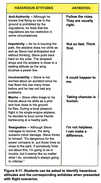

fieldinsight Geschrieben 7. August 2018 Geschrieben 7. August 2018 Zur Erinnerung hier die 5 „hazardous attitudes“: 1 Zitieren
