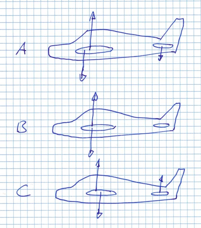

teetwoten Geschrieben 7. März 2020 Geschrieben 7. März 2020 vor 6 Stunden schrieb Pioneer300: Bei sehr vielen Flugzeugen in der GA ist das Höhenleitwerk profiliert, Wölbung nach unten. Damit erzielt man eine negative Nullauftriebsrichtung und kann den typischen Abtrieb (zB im Reiseflug) ohne Ruderausschlag erzeugen, was weniger bremst als ein symmetrisches Profil mit Ruderausschlag! Stefan 1 3 Zitieren

DaMane Geschrieben 15. März 2020 Geschrieben 15. März 2020 Am 6.3.2020 um 17:12 schrieb teetwoten: Nicht ganz, eher das Gegenteil: Je weiter hinten der Schwerpunkt umso weniger Abtrieb am Höhenleitwerk, umso weniger Zusatzauftrieb am Hauptflügel, umso weniger Anstellwinkel. Bei klassischen Flugzeugen befindet sich der Schwerpunkt in aller Regel vor dem Auftriebsmittelpunkt (A), so dass das Höhenleitwerk im Normalfall Abtrieb erzeugen muss. C hätte die besten Flugleistungen, dürfte seine dynamische Stabilität jedoch verloren haben und dadurch nicht zulassbar sein. C käme einer "umgekehrten Ente" gleich! OT ON: Bisher konnte mir noch kein MD11- oder AIRBUS-Pilot sagen, wie weit sie mit den Trim-Tanks den SP nach hinten verlagern dürfen, ob soweit, bis das Höhenleitwerk auftriebslos wird (B) oder sogar soweit, bis es selber Auftrieb erzeugt (C). Die eingeschränkte oder fehlende (natürliche) Stabilität wird dann vom Computer übernommen (wie bei Jagdflugzeugen), weshalb solche Konfigurationen bei Linienflugzeugen nur im Reiseflug angewendet werden dürfen und soviel ich weiss, nicht bei Start und Landung. Man vergleiche auch AF-447, bei welchem die SP-Lage für den mutmasslichen Sackflug mitverantwortlich sein konnte! Stefan Mit dem Begriff "Schwanzlastig" verstehe ich eine hintere Schwerpunktlage, die soweit ausserhalb des zulässigen Bereiches liegt, daß man deutlich nose-down trimmen muß, um überhaupt straight-and-level zu fliegen. Ich glaube inzwischen aber auch nicht mehr, daß die Schwerpunktlage bei diesem Unfall eine Rolle gespielt haben könnte, weil ich load&balance der TB10 versehentlich mit einem anderen Flugzeugmuster durcheinandergebracht habe. Die TB10 ist beladungstechnisch sogar relativ unproblematisch bis über das MTOW hinaus. Gruß Manfred 1 Zitieren
