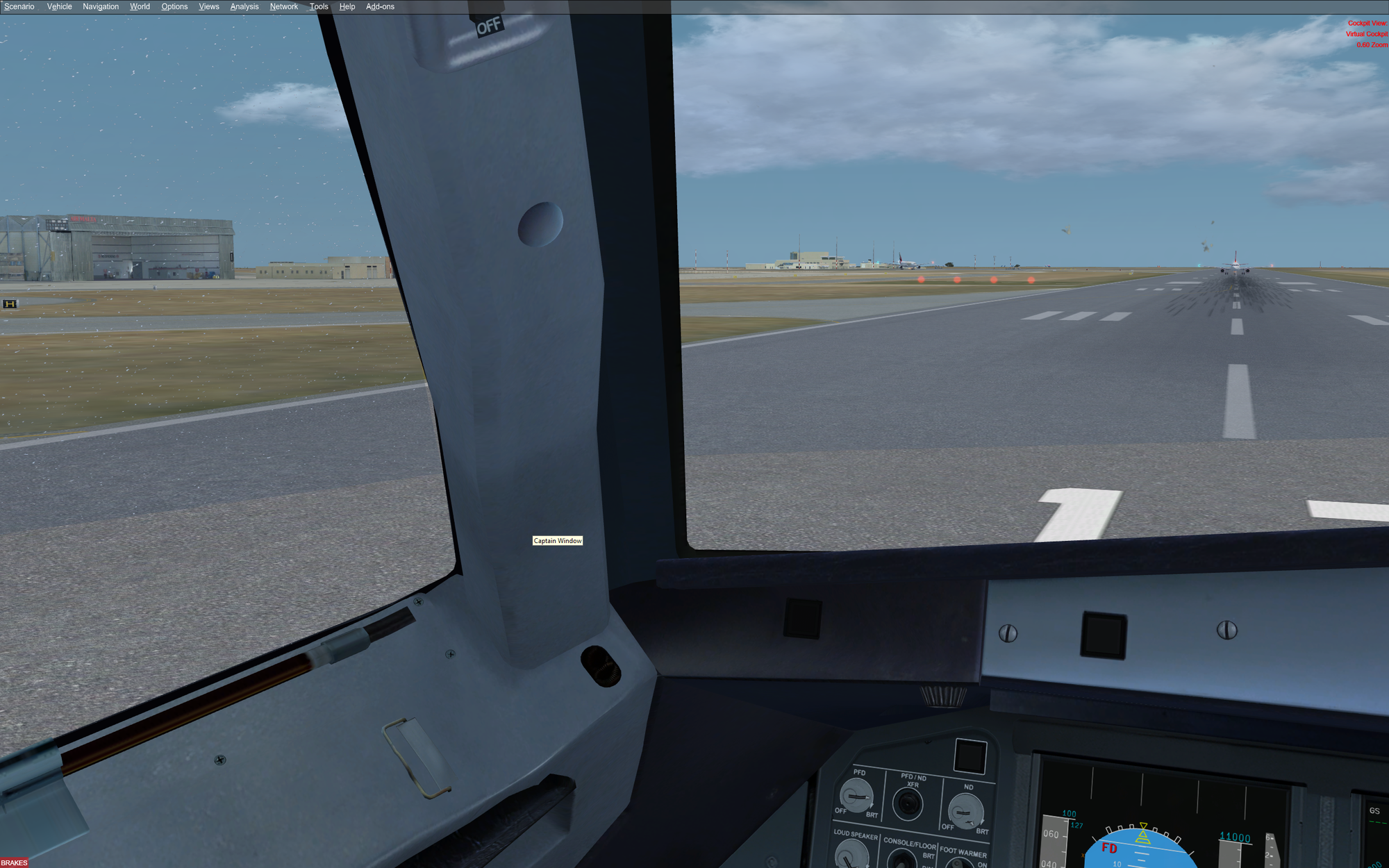

Urs Zwyssig Geschrieben 11. Juli 2018 Geschrieben 11. Juli 2018 Ich habe auf 4.3 aufgerüstet, Resultat ist dass beim A320X und A319X nun ein Vorhang im Fenster ist. Laut LM sind sie an einem Fix für das Problem! Allerdings nur am Boden, in der Luft ist es OK. In Zukunft warte ich ein halbes Jahr mit einem Update! Gruss Urs Zitieren
Swiss2259 Geschrieben 11. Juli 2018 Geschrieben 11. Juli 2018 es gibt einen temporären Fix für dieses Problem: Ergänze in der camera.cfg in den Virtual Cockpit Kameras den Eintrag clipmode=minimum (Falls du Chaseplane oder Ezdok nutzt musst du den Eintrag an einer anderen Stelle ergänzen): https://flightx.net/index.php?thread/97351-release-datum-aerosoft-a318-319-und-a330-f%C3%BCr-p3d-verschoben/&postID=1008322#post1008322 Zitieren
