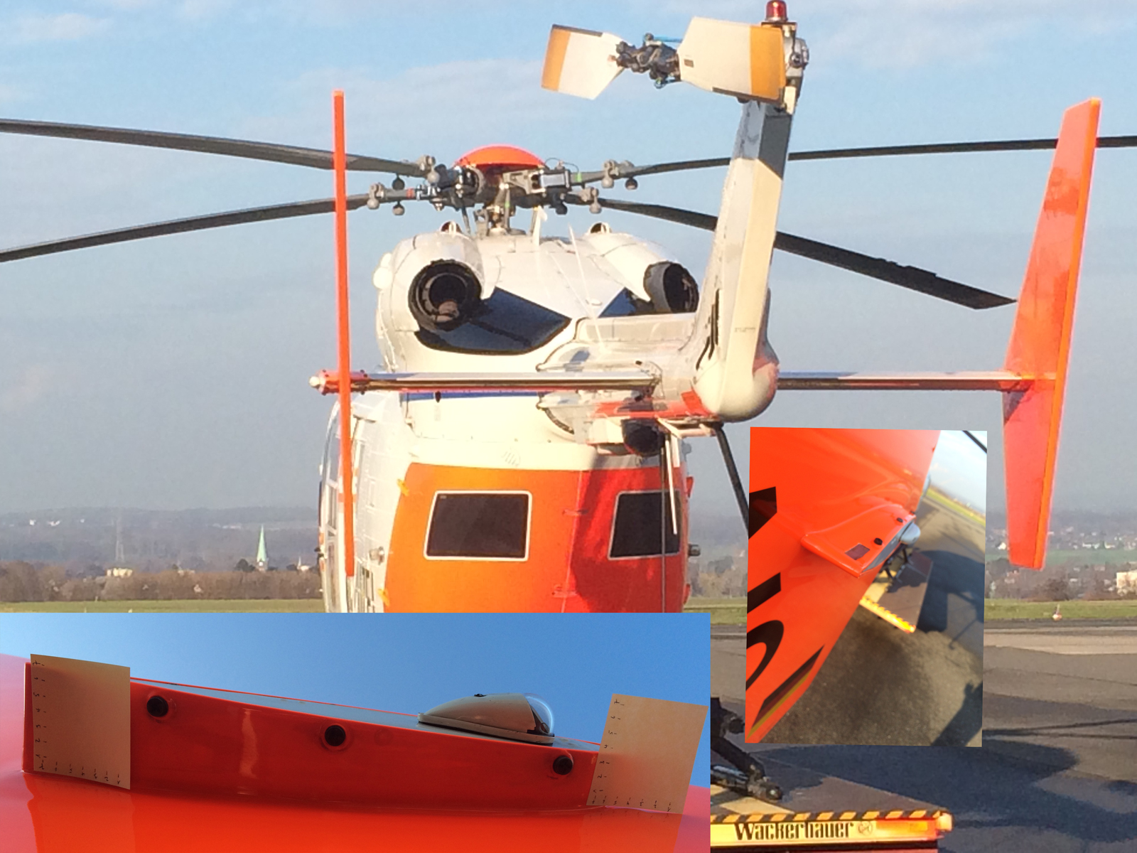

Hier noch mal optisch schön zu sehen, wie die Stabilizer bei einer BK117 ausgestellt sind, um im Vorwärttsflug den Heckrotor zu entlasten
Gruß Udo
Flying Bull
Bearbeitet von Flying Bull
  Am 10.6.2018 um 19:14 schrieb Flying Bull:
Gruß Udo
Flying Bull
Aufklappen
Wo denn?
Manfred
Mit dem Mobilteil hats nicht geklappt, dann eben mit dem Rechner ;-)
Gruß Udo
Flying Bull
